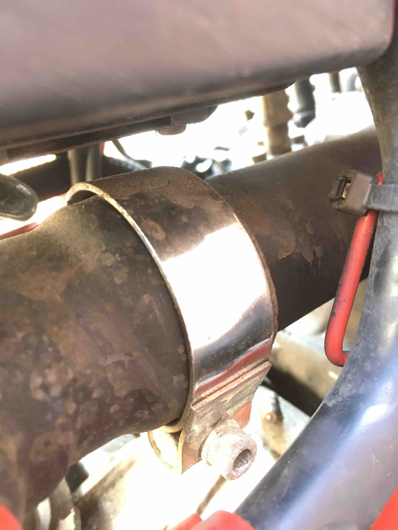

wie ihr auf dem Bild sehen könnt geht es um den Übergang vom Krümmer zum Auspuff. An dieser Stelle habe ich eine Schelle angebracht die diese beiden Rohre miteinander abdichten soll. Nun habe ich aber festgestellt, dass wenn ich mal richtig Gas gebe, ein Teil der Abgase sich an diesem Übergang rausdrücke. Am Bild ist es daran zu erkenne, dass der untere Teil des Rohres, welcher noch zum Ende des Krümmers gehör,t deutlich verrußt ist. Das Gleich lässt sich dann auch auf dem Motorblock finden. Dort ist eine deutliche Rußablagerung zu sehen.
Meine Frage ist nun ob das überhaupt was ausmacht oder ob ich das so lassen kann. Wenn nicht, wie kann ich diesen Übergang abdichten. Ich denke mir das es dort sehr sehr heiß wird und bin mir nicht sicher ob Dichtpaste etwas nützen würde. Alternativ hatte ich an Wärmeisolierend gedacht und würde diese Stelle damit einfach Kräftig umwickeln und dann die Schelle darüber setzen. Wie habt ihr diesem Übergang abgedichtet?

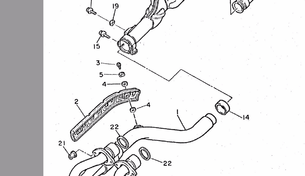

Dazwischen befindet sich eigentlich eine Dichtung.
Teil Nr. 14

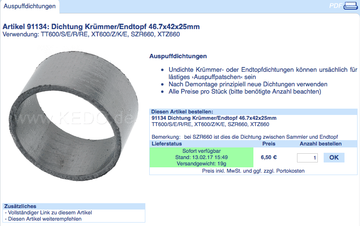

Ist das das Richtige Teil für eine 2KF........hmmmm so langsam erschließt sich mir auch wo das Auspuff patschen her kommt xD

Sollte passen. Die Abgasanlagen sind alle gleich.
Auspuffpatschen aber eher von nicht vorhandenen Krümmerdichtungen. Teil 22

Servus Henner,
das Patschen ist zwar - richtig festgestellt - häufig von fehlenden Krümmerdichtungen herrührend. Wenn aber die weiter hinten liegenden Dichtungen fehlen, dann knallt es auch sehr gerne.

danke euch. Werde jetzt die Krümmerdichtungen und die Auspuffdichtung tauschen.

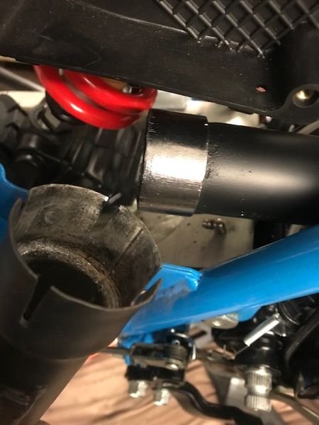

Plopp, da ist ein altes Thema nochmal oben.
Habe mir die Dichtung Nr, 14 bei Louis gekauft und die passt zwar perfekt auf`s Rohr, aber nicht in den Topf.
Kann es sein das die dreimal so teure Dichtung von Yamaha dünnwandiger ist ?
Leider ist die normalerweise mit einem Scheißpunkt angeheftete Schelle auch nicht mehr vorhanden.
Hat da vlt Jemand noch etwas Passendes alte an Lager ?
