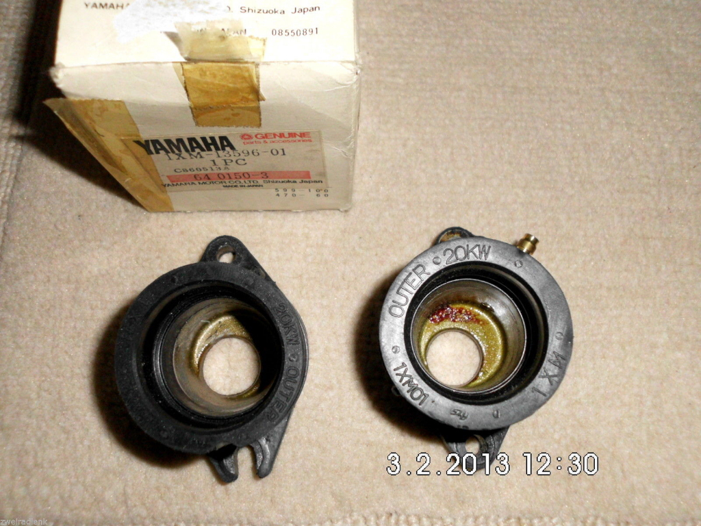

http://i.ebayimg.com/00/s/MTIwMFgxNjAw/ ... Zl/$_1.JPG
sieht hier so aus als wären die SRX Stutzen zur Seite verkippt,
die XT Stutzen haben nur einen leichten Versatz, die Fläche Kopf zu Vergaser sind parallel.
