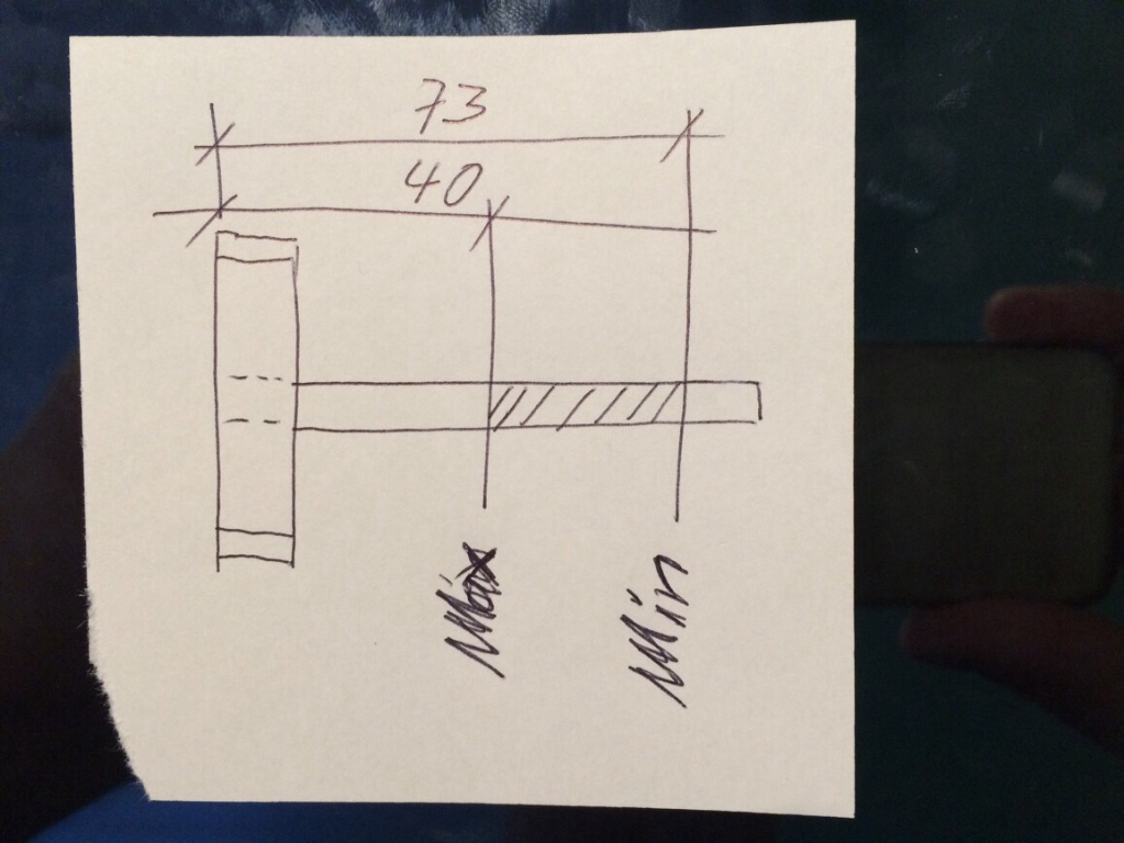

Hallo
bei meiner 1vj ist der Ölmessstab abgebrochen. ich will ihn durch ein Metallröhrchen ersetzen. kann mir jemand sagen wie viele mm es vom Schraubdeckelboden bis zur Maximum- und bis zur Minimummarkierung sind?
Grüsse
Marcus
Grüsse
Jalaxx

Re: Ölmessstab
Servus
ich kann Dir später mal nachmessen gehen, hab das erst jetzt gesehen.
Beiträge: 1504
Re: Ölmessstab
Ölmessstab 1VJ
Ölmessstab 1VJ
Und nochmal 8-)
