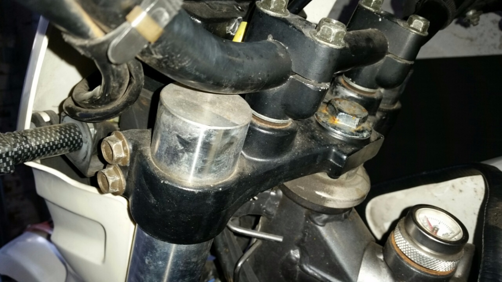

Hallöchen,
habe ja jetzt von Gordon die SuMo übernommen.
Im Vergleich ist mir aufgefallen, dass die Tauchrohre bei meiner 90er 3TB oben eine Art Schraubdeckel (Jedenfalls oben ein Art Mutter drauf) haben, während die Tauchrohre der 91er oben komplett glatt und flach sind...
Kann mir da jemand helfen und sagen, was wieso weshalb da anders ist?

Ich kenne die nur mit schraubbarem Deckel. Wie willst sonst oben aufmachen um z.B. das Gabelöl zu wechseln, und die Feder entnehmen ?
Mach mal Bilder.
Mach mal Bilder.
Re: Unterschiede beim Tauchrohr 3TB
Hab ich in dieser Form noch nicht gesehen. Das ist nicht original. Entweder mit Ventil oder mit "Mutter".
Die Kiste ist übrigens auch insgesamt extrem stramm gefedert für ne XT. Das spricht auch dafür, dass das nicht orschinol is.
Könnte ein Gabelverlängerungsstopfen sein.
Stimmt. Öffne mal die Schrauben der Gebelklemmung und zieh die beiden Rohre mal raus. Dann siehst Du mehr.displex hat geschrieben:Könnte ein Gabelverlängerungsstopfen sein.
