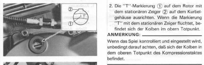

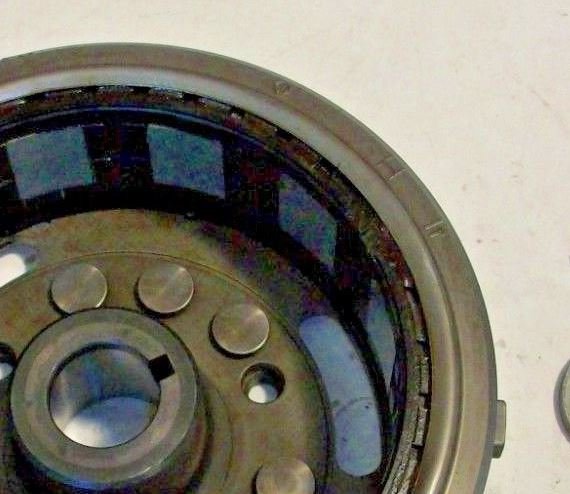

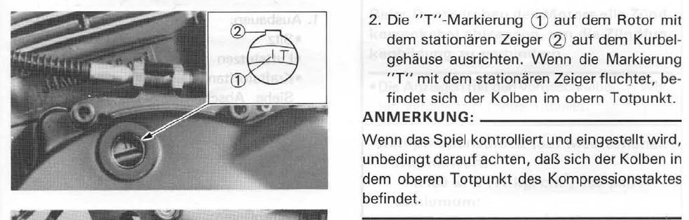

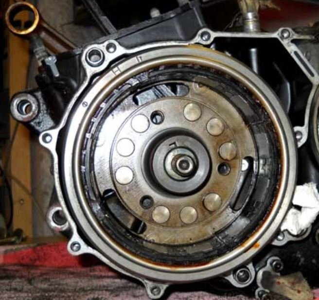

Servus, nein das ist der Bereich der Zündung im Standgas.
Ich lad Dir ein paar Bilder hoch, zwei sind aus einer Werksanleitung, die anderen Bilder Zufallsfunde aus dem Netz.
Sonst könntest Du die Kurbelwelle auf oberen Totpunkt drehen (durchs Kerzenloch erfühlen) und schauen ob das mit der T-Marke übereinstimmt.
Klick vergrößert.
