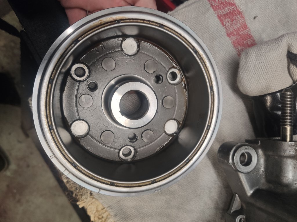

Bei der E hast du einen komplett anderen Schaltplan und eine TCI statt klassischer CDI. Unterschied ist der, dass die TCI 12V zum arbeiten braucht. Und die CDI hat eine separate Spule => CDI und Funke ist unabhängig vom 12V Bordnetz.
Da ist doch einiges anders. Das Polrad braucht einen Anlasserfreilauf und der linke Seitendeckel hat die Aufnahme für den Starter.
Du könntest das anhand daran auch identifizieren.

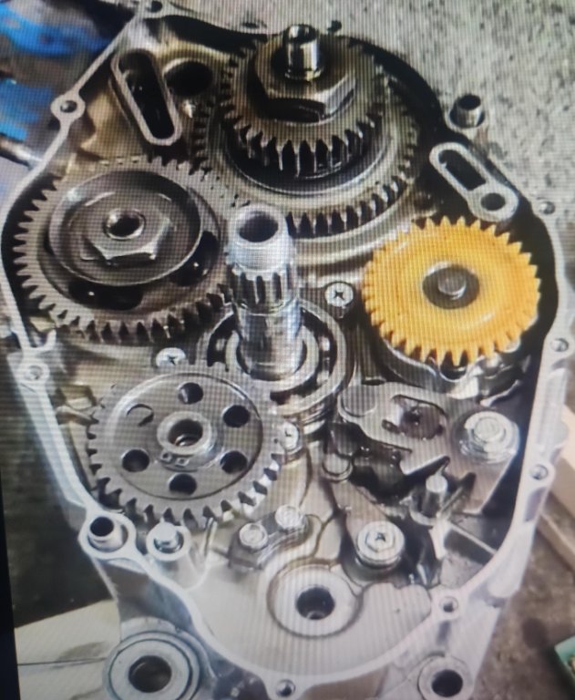

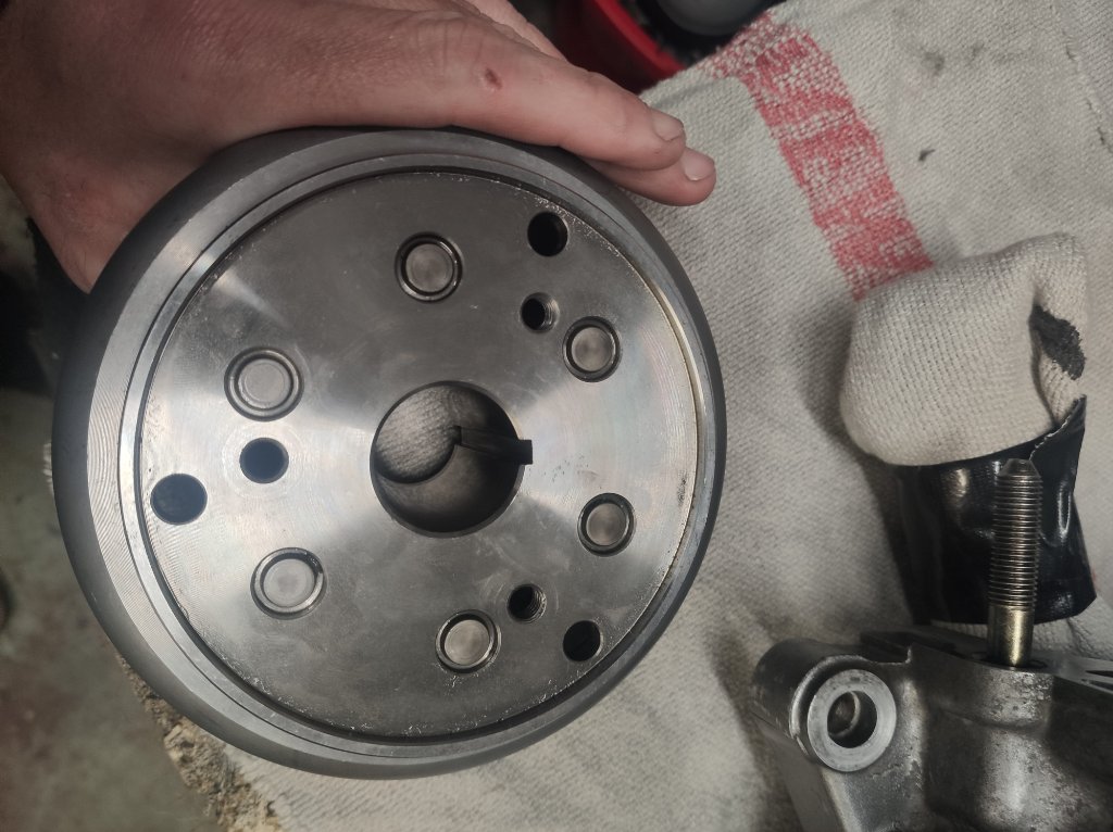

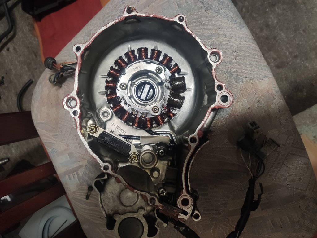

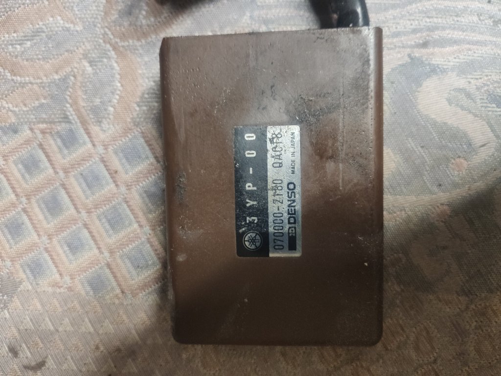

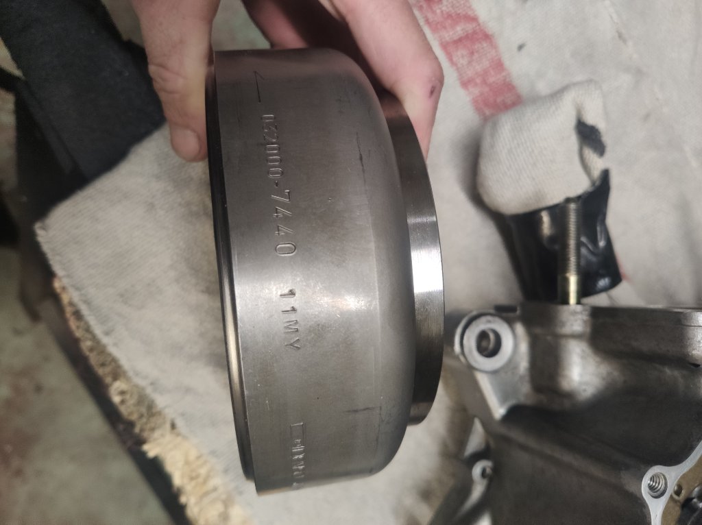

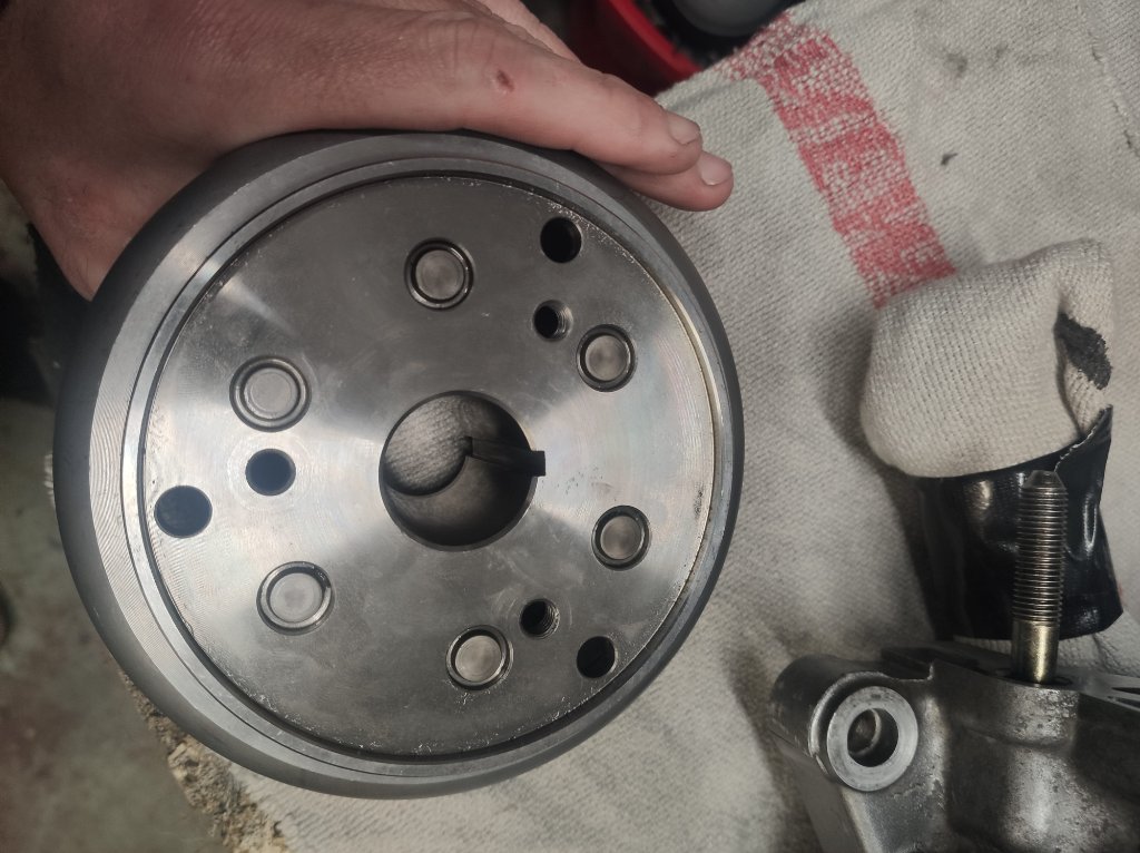

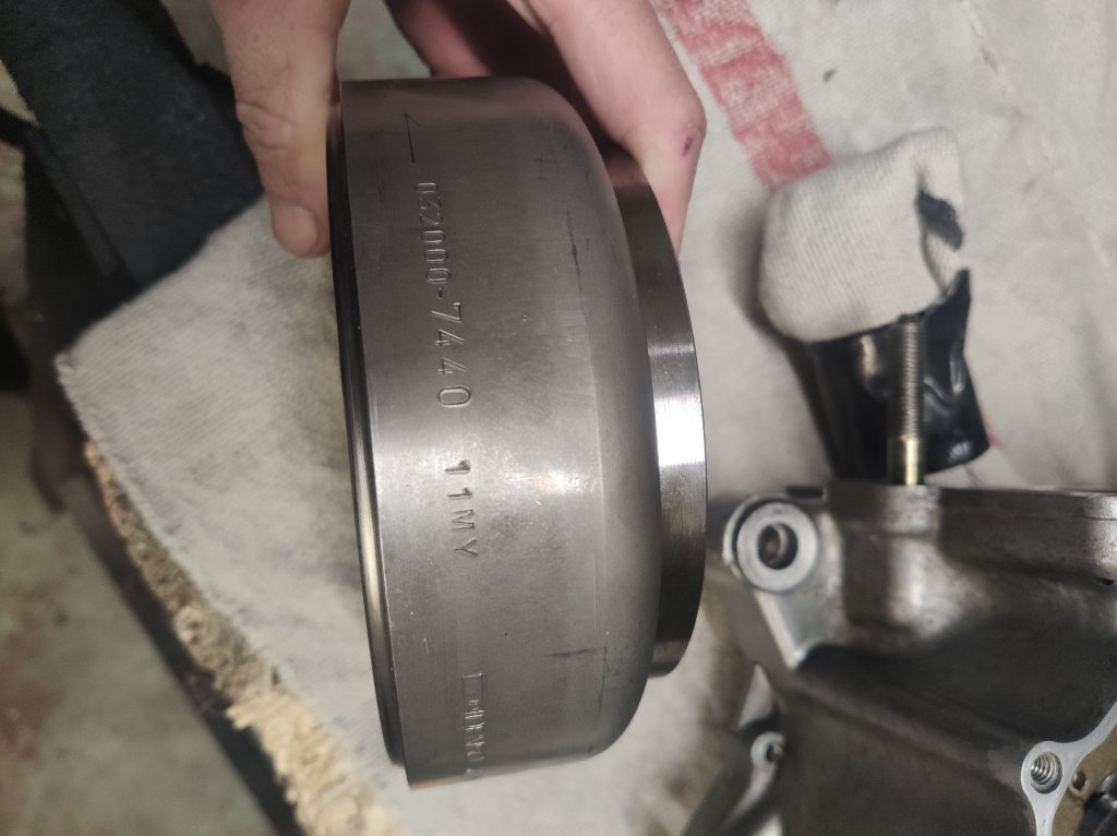

So hier nochmal 3 Fotos. Wenn ich mir die so anschaue ist das bestimmt ne E aber da fehlen zB die Zahnräder hinter dem Polrad.
Ja, das Zahnrad ging schwer runter. Wie bekomme ich denn jetzt den Stopfen aus der Welle? Das würde auf jeden Fall erklären, warum das Zahnrad so schwer runter ging.

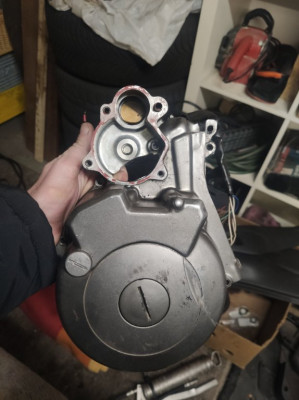

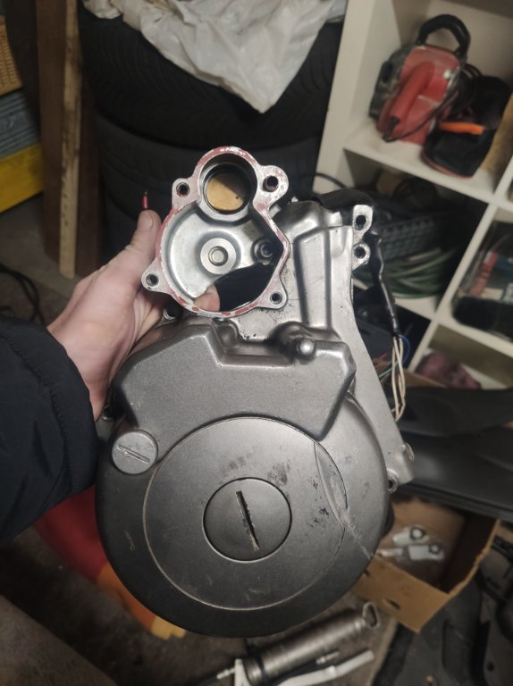

Das ist interessant. Du hast die CDI, was für K spricht.
Und du hast den Seitendeckel für E Starter.
Was war zu erst da, das Ei, oder das Huhn

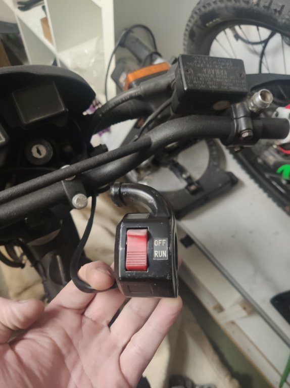

Hast du nen Startknopf am Lenker?
Der Seitendeckel ist mit nem Stopfen verschlossen. War das original so bei der K

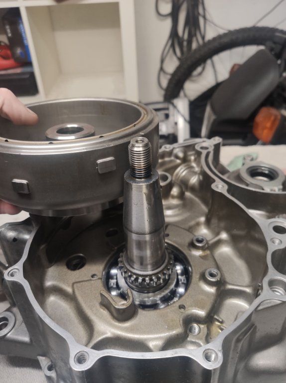

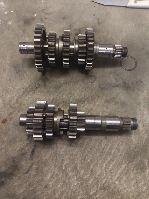

Mach mal ein Bild von der Getriebeausgangswelle, dem Bereich mit der Ritzelverzahnung.

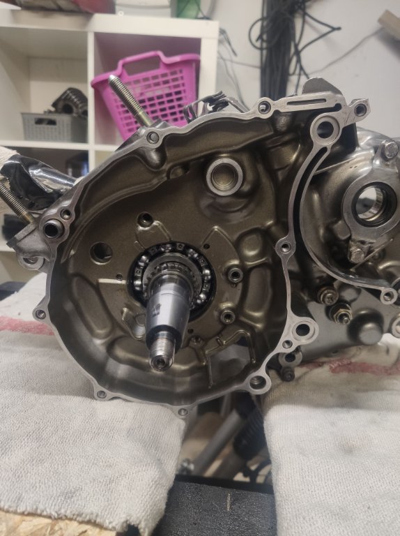

Ich hab noch mal nen paar Fotos gemacht. Ua auch ein Foto bei der Demontage als ich den Kupplungskorb abgenommen hatte.
Es ist ja nicht nur der Seitendeckel sondern auch die Motorhälfte von der E Variante. Das kann man auf der Polradseite an der Auskerbung für das Zahnrad sehen.
Vielleicht hilft das weiter:
PS: Mit Druckluft bekomm ich den Stopfen nicht raus. Auch nicht wenn ich den vorher mit nem Heißluftfön warm mache.

Das ist ne K.
Der Run/Off ist der Notaus. Startknopf hast du keinen.
Das mit dem Stopfen
Logischerweise gehört die Bohrung in den Ölkreislauf.
Das ist ja ne Zeit lang so gelaufen...
Vielleicht wurde das zu Beginn der Produktion - weil lange gabs die K ja nicht - ignoriert und man hat den Stopfen für die E gesetzt. Vereinfacht fürs Fließband.
Der Stopfen hat keine Macken, als dass der schon mal raus war.
Der Stopfen macht an der Stelle nur Sinn, wenn man kein Kickerzahnrad hat.
Gefallen tuts mir nicht so.
Die feinverzahnten Ausgangswellen gehen eigentlich nicht kaputt.
Fakt ist, dass der Motor schon mal offen war und das nicht ganz so konsequent instandgesetzt wurde.
Dafür spricht auch das rote Dirko.
Ich glaube nicht, dass das ein Gebrauchtmotor ist, das Getriebe sieht zu gut aus. Die Laufleistung kann schon stimmen.
Ein ausgebautes Getriebe ohne Pitting - sieht man hier selten
