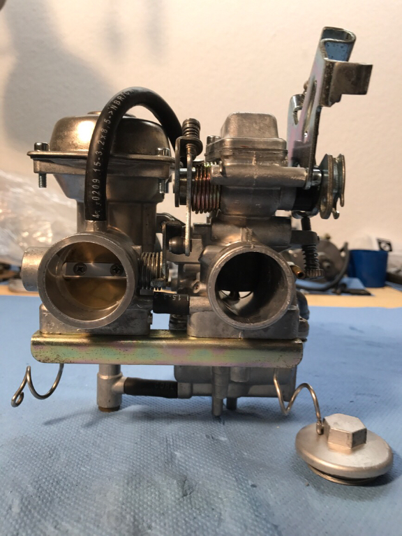

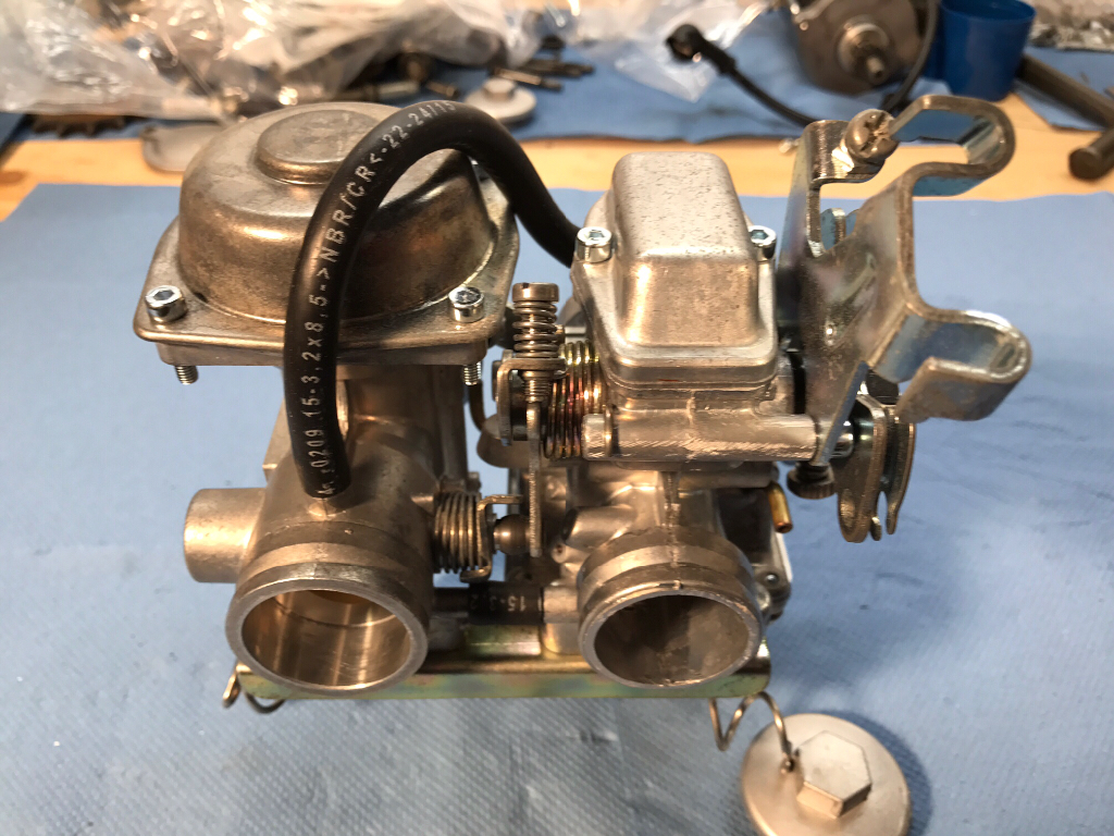

Hallo zusammen, ich möchte das Thema auch aufnehmen:
Mir ist ein 3AJ Vergaser mit Barometerdose günstig zugelaufen. Der liegt jetzt komplett überholt auf der Werkbank - zerlegt ultraschall-gereinigt, alle Teile einzeln in speziellen Bädern, neue Membranen, neuer Ventilsitz, neue Dichtungen, etc. Sieht schon mal super aus. :-) und hat den Staubsaugertest erfolgreich bestanden ;-)
Allerdings treibt mich folgendes um:
Der momentan in meiner 1VJ eingebaute Vergaser, mit 3AJ Luftfilter, hat eine 165/125 Bedüsung und läuft damit tip top.
Der "neue" Vergaser hat eine andere 160/118 Bedüsung und andere Düsennadeln.
Jetzt bin ich etwas ratlos:
- den "neuen" Vergaser so belassen mit der anderen Bedüsung
- den "neuen" Vergaser auf die Bedüsung des sehr gut funktionierenden Vergasers umbauen?
- oder?
Vielen Dank für Tipps und Hinweise.

Hi Frederik,
ich vermute das Du deine Bedüsung aufgrund des optimierten Kopfes eh anpassen werden musst.
Würde vielleicht mit der großen Bedüsung anfangen, da die Kombi auch schon erfolgreich lief und mit dem neu gemachten Kopf Du eigentlich eh Richtung größere Düsen gehen musst.
Gruß Makes
2012-2014 XT600 3TB E. BJ. 91
Beiträge: 1521
Re: Barometerdose nur bei einigen 3AJ Modellen
Dachte ich mir eigentlich auch, zumal ABP die originale Bedüsung empfiehlt - mehr sei nicht nötig. Ist ja "nur" strömungsoptimiert und die Nocke mit etwas mehr Überschmeidung bzw. überhaupt mit Überschneidung...
Und "Versuch macht kluch" ...
Werde berichten.
