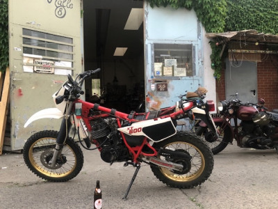

So, nach Umbau auf ein andere Lima läuft sie zwar insgesamt besser. Vorallem obenrum zieht sie jetzt super. Aber genau bei 3200 Umdrehungen gibt es leider immer noch Geruckel. Das macht sich bemerkbar, wenn man beim fahren langsam die Drehzahl erhöht, oder von über 4000 das gas langsam wegnimmt. Mittlerweile glaube ich dass der andere Vergaser auch nicht ganz ok oder verstellt war...hab das Problem also immer noch nicht ganz gelöst.

Bin auch heute nochmal gefahren. Es war viel wärmer als gestern Nacht und hab das Gefühl, dass sich gar nix verändert hat. läuft insgesamt immer noch schlecht obenrum ab 3000. Also langsam fällt mir nix mehr ein. Werd am Sek.Vergaser nochmal Nadel umhängen. leider gibt es nirgendwo neue Nadeln oder Düsenstock dafür, Denke langsam über Vergasertausch nach...Was würde denn passen?
