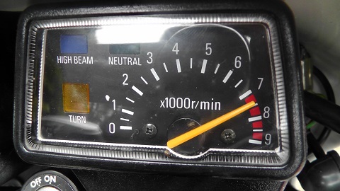

Habe heute den DZM verbaut und war ganz begeistert über die neue, gefühlte Motordynamik.
Nach kurzer Fahrt, ich bog gerade ab und hatte den DZM nicht mehr in der Sicht, trifft mich doch fast der Schlag, denn nun zeigte der DZM plötzlich über 7000 U/Min an. - Der Motor drehte vielleicht mit 2000 Touren.
Wieder zuhause angekommen, baute ich den DZM frustriert ab und sah, dass die mit Epoxy eingeklebte Drehzahlmesserwellenaufnahme (sorry, langes Wort) erneut herausgebrochen war.
Der Magnet schliff direkt am Mitnehmer; Deshalb die wahnsinnige, angezeigte Drehzahl.
Die Pfusch-Reparatur war also nix.
Jetzt packt mich aber der Ehrgeiz, denn ich will sehen ob der DZM vom Prinzip her wieder funktionieren würde und wir eine Lösung für unsere ermüdeten DZMs hätten.
Davon mehr, wenn ich es schaffe die ausgebrochene Wellenaufnahme mechanisch (diesmal ohne Uhu oder Prit-Stift) fest zu bekommen.
Zackigen Mopedfahrergruss
