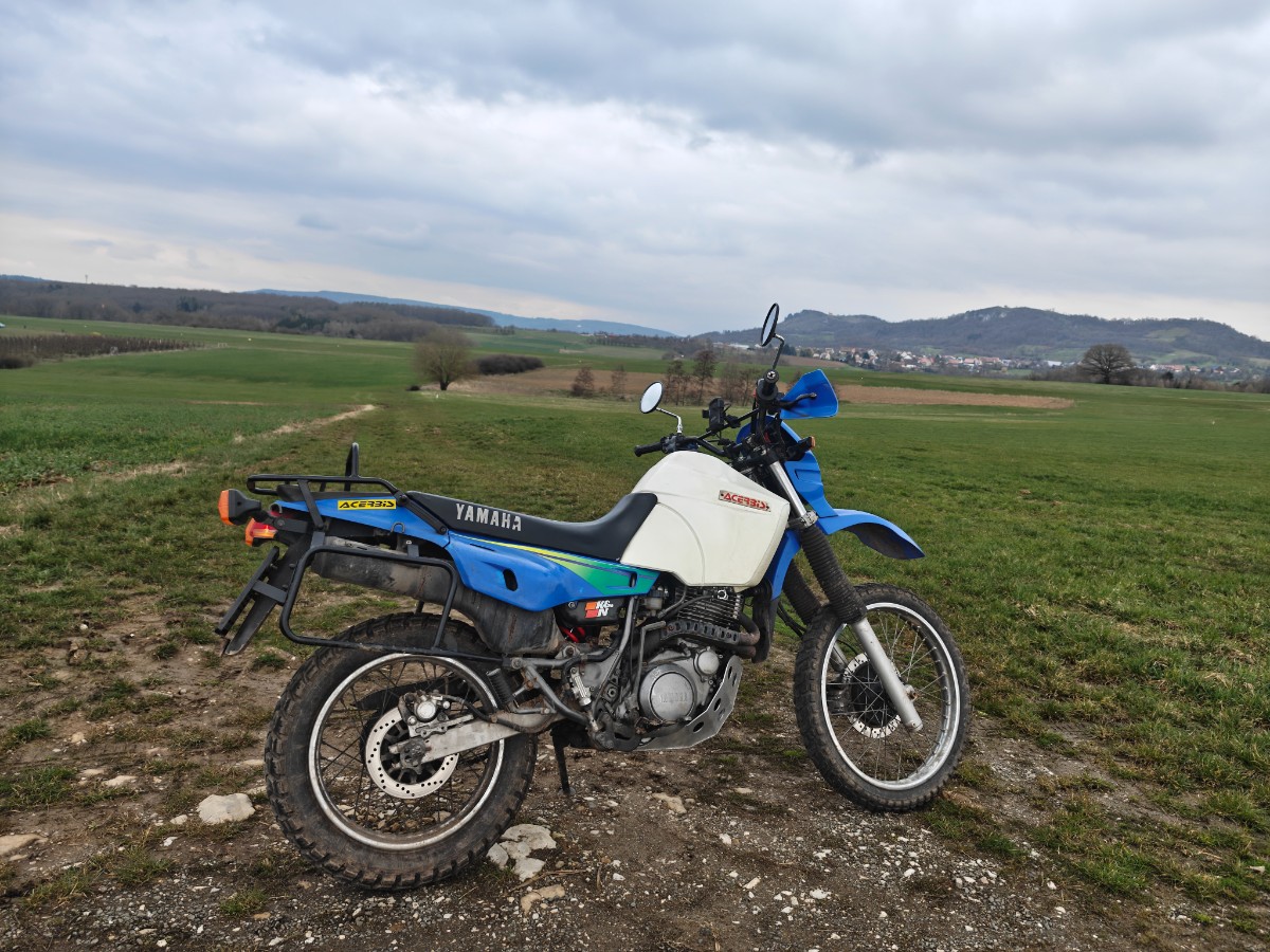

Um meine Frage fortzusetzen, da mein Auspuff ähnlich ramponiert aussieht:
Verändert ein anderer Endtopf das Gemisch?
Bzw verändert der etwas anderes als den Sound und vermeintliche Abgaswerte?
Weil wenn ich schon das Ding tausche, dann kann ich's auch gleich ganz tauschen ,der Optik halber
