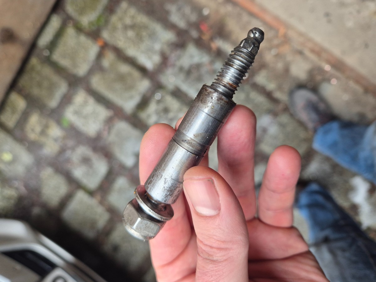

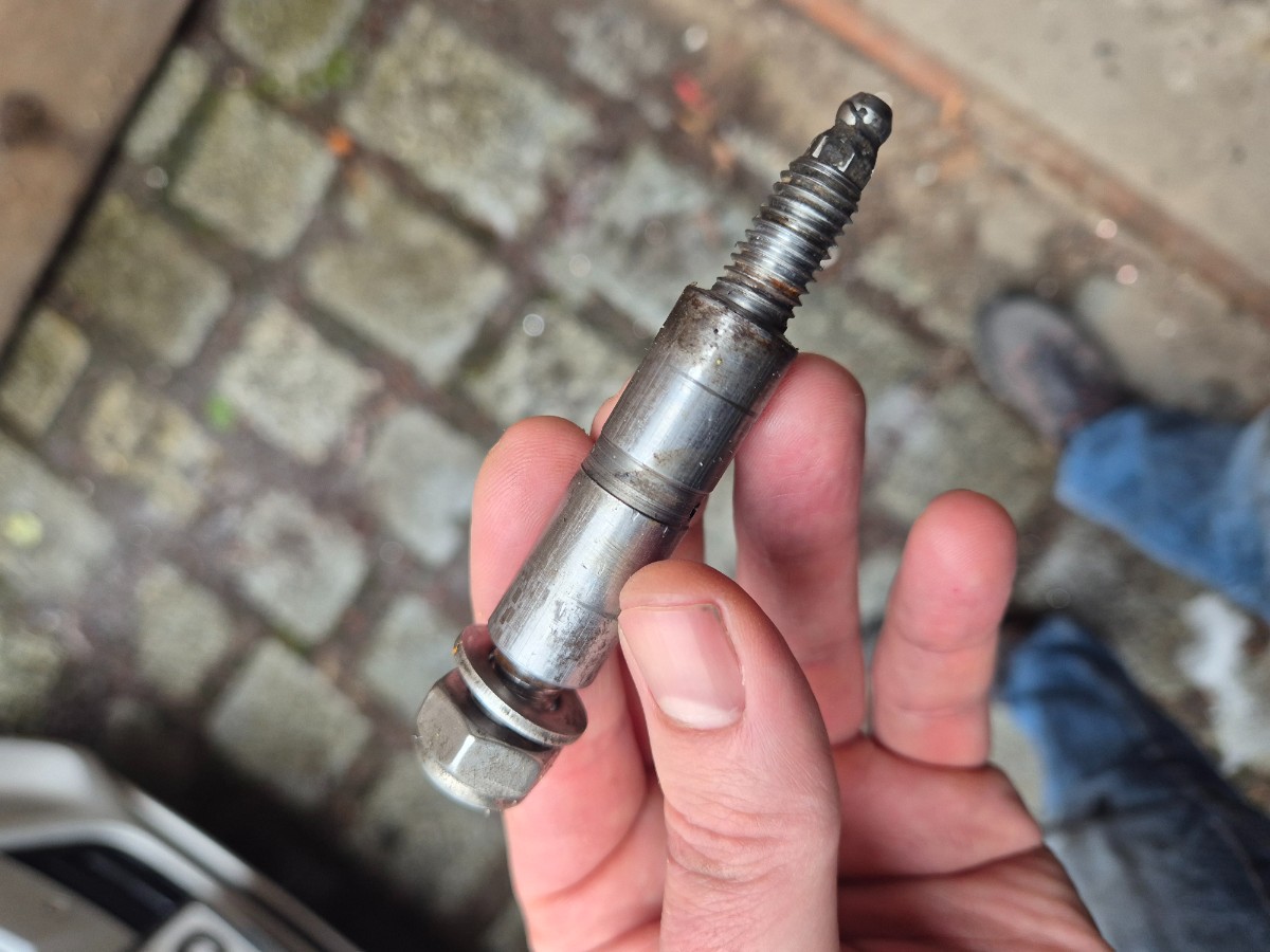

So, kleines Update.
Den Bolzen an der Schwinge konnte ich rausklopfen.
Ich hab die Schwinge von unten stärker unterstützt, vielleicht hat das entlastet. Vielleicht hat auch das Kriechöl gewirkt.
Der Bolzen:
Somit ist die Schwinge raus.

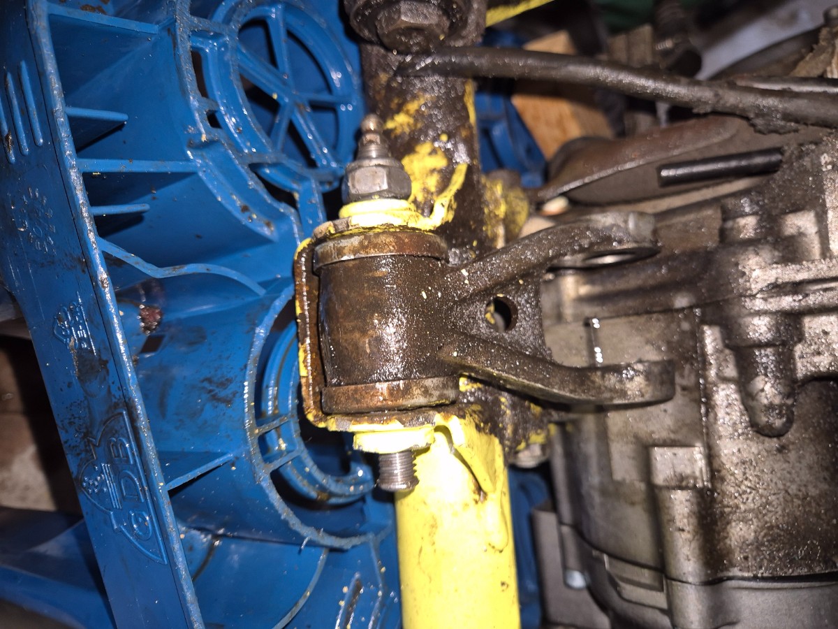

Leider ist der obere, am Rahmen das größere Problem.
Ich kann ihn über die wieder aufgeschraubte Mutter links drehen, sogar relativ leicht. Die U Lenkung selber bewegt sich auch leicht und hat etwas Spiel. Trotzdem bewegt sich in axialer Richtung (ausschlagrichtung von rechts nach links) absolut nichts :roll:
Mittlerweile ist leider auch schon das Gewinde verhunzt
Beiträge: 2135
Re: Schwingenausbau 2KF
Warum probierst du es mit Klopfen (vorallem ohne Mutter als Schutz für das Gewinde) und nicht mit Ziehen? Ordentliche Mutter und immer stärkere Beilagscheiben bzw. Axiallager drunter.

Beiträge: 2135
Da wäre das beschädigte Gewinde gut gewesen um mit gekonterten Muttern gegenhalten zu können.
