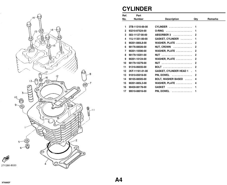

Markier' doch mal die Stellen, wo es raus kommt auf den Fotos, für hier und vor allem für Dich. Dann kannst Du auch schon an die Demontage gehen. Eine gequetschte Steigleitung identifiziert sich schon rein optisch. Selbst wenn nicht, würde ich diese gleich ersetzen. Die Bestellnummer von Yamaha ist für oben und unten:
90430-08178-00 (bitte bei der Bestellung nochmal prüfen lassen)

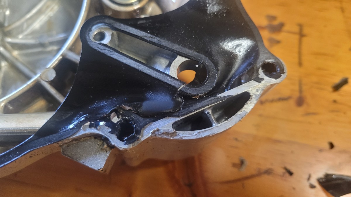

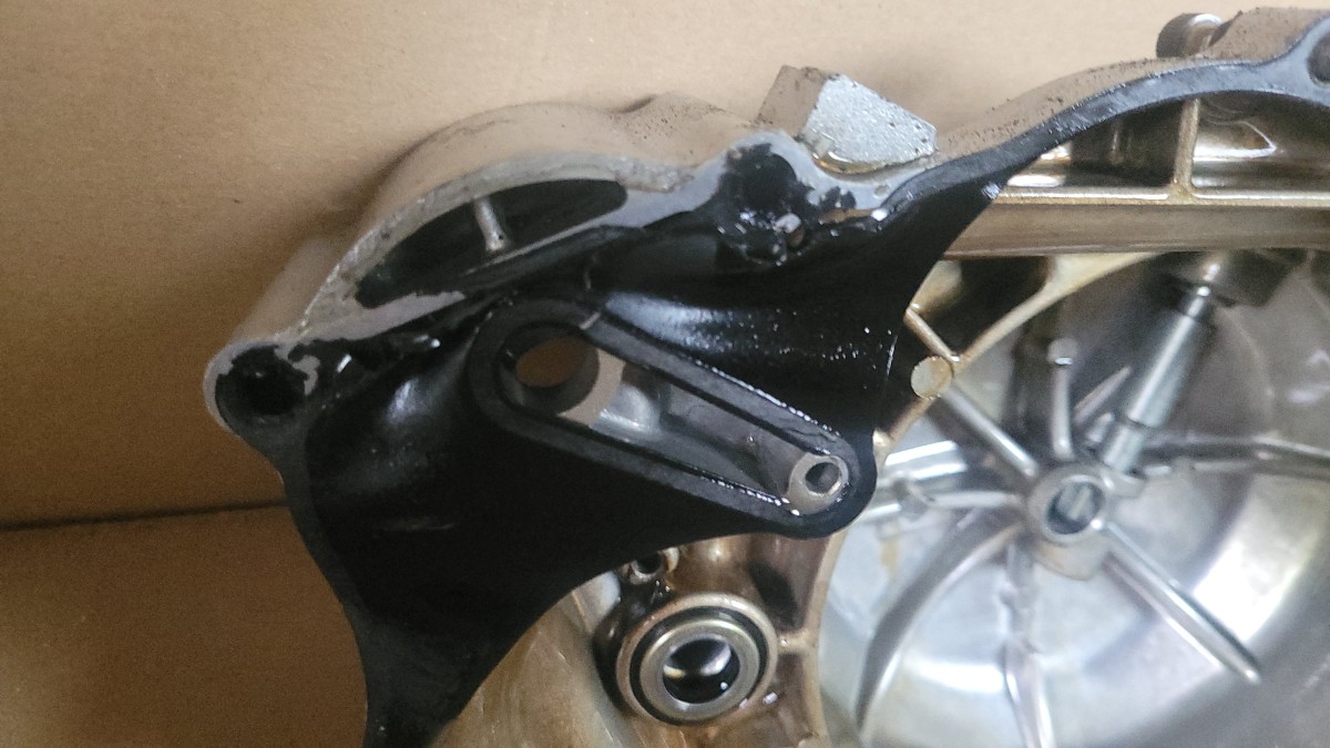

Also ich hatte jetzt noch ein letztes mal alles gereinigt um nochmal zu schauen wo es genau rauskommt...da fiel mir auf wenn ich was mehr Gas gegeben habe...spratzte was ganz leicht raus...nach richtiger Lampenstellung durch die Krümmer...sah ich, das es wohl vom Kupplungsdeckel gegen die untere Zylinderwand, knapp über der Zylinderdichtung spratzte...
Sauschwer zu erkennen gewesen da hinter dem Ölfiltergehäuse ja noch eine Absatz/Kante ist...
Vorher da der Motor ja immer leicht geschwitzt hatte die letzten 3 Jahre...hatte ich dort von aussen erstmal Dichtmasse aufgetragen und dadurch sah man nicht mehr ob es woanders noch rauskommt usw...
Aber denke das wirds gewesen sein, deshalb war auch ein leichter Ölnebel auf der hinteren Zylindermutter usw., was ich mir im ersten Moment auch nicht erklären konnte...
Hab jetzt den Kupplungsdeckel runter genomnen und siehe da, war auch durch an der Stelle ( siehe Foto)
