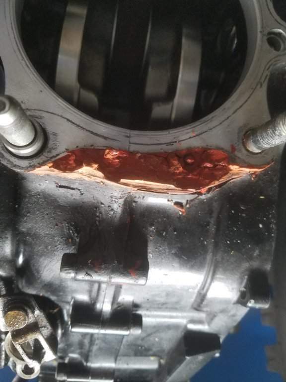

ich hatte mal ne 1VJ gekauft, da hat der Vorbesitzer den Bereich des Spalts hinten großzügig und auf die gesamte Länge mit roter Dichtmasse einfach von außen zugeklebt (Schichtdicke fast 1cm :lol: ). Das hat dichtgehalten.
die Dichtung von der Steigleitung ist seitlich (rechts oben im Foto), wenns wirklich hinten rausdrück und nicht nur durchs Fahren nach hinten geblasen wird ists eventuell eine nicht ganz glatte Fuge vom Zusamenfügen der beiden Motorhälften nach ner Motorrevision? Auf dem Bild oben ist beim Motorhälftenspalt links davon keine Spur/Reste der Fußdichtung zu sehen, evtl hat die da nicht ganz gedichtet wie sie soll.
