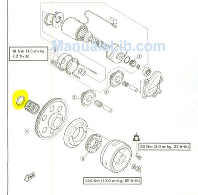

ich glaube jetzt die Ursache für den blockierten Anlasserfreilauf gefunden zu haben.
Die Anlaufscheibe (markiert in folgendem Bild) ist offensichtlich zu dick.
Im folgenden Bild sieht man deutlich wie sich der Bund des Steuerkettenritzels in die Scheibe eingeprägt hat. Die Scheibe ist um mindestens 0,05 mm eingepresst.
Ich habe die Scheibe jetzt um 0,5 mm ausgedünnt ich werde das ganze mit Passscheiben spielfrei und leichtgängig einpassen.

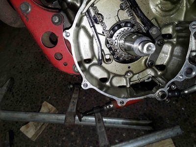

Da habe ich auch gleich noch 2 weitere Mängel entdeckt die der Patchworker, der den Motor zusammengebastelt hat, verbrochen hat.
1. Das erste Wechselzahnrad neben dem Rotor hat ein Axialspiel von ca. 0,3mm. Das hat m. E. auch manchmal zu ungeewönlichen Geräuschen im Standgas geführt. Auch hier werde ich mit Passcheiben einpassen
2. Das Schlimmste ist, dass der Steuerkettenschleifer falsch eingebaut ist.
Da brauche ich mal eure Hilfe. Hat jemand schon mal den Ventildeckel demontiert ohne den kompletten Motor auszubauen? Bei meiner SRX ist das kein Problem aber hier scheint das unmöglich.
Olli
Re: Anlasserfreilauf blockiert
Das geht schon, Du musst den Motor dafür nach vorne kippen. Also alle Halterungen lose, bis auf den Achs/Motor/Rahmen-Bolzen. Dann Motor nach vorne und mit viel Gefummel gehts dann meist irgendwie.
Aber wenn man so weit ist, die eine Schraube tut dann auch nicht mehr weh und man kommt vernünftig an alles dran.
