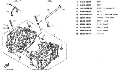

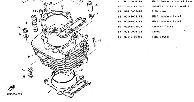

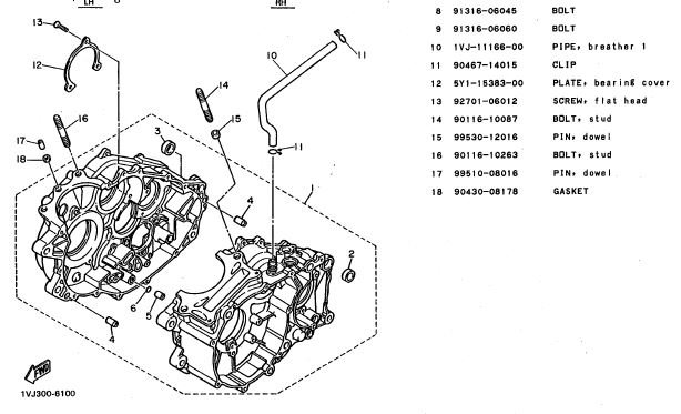

Nein, es ist so eine Dichtung auf beiden Seiten vom Zylinder.
Gegenüber vom Steuerkettenschacht.
Auch am Zylinderfuß.
Beim Bernhard würde dann diese, untere, aufgegeben haben.
In beiden Fällen, oben wie unten, ist es dieselbe Ersatzteilnummer: 90430-08178
https://www.partzilla.com/product/yamaha/90430-08178-00
Nummer 18 zum Kurbelgehäuse hin:
Nummer 17 zum Zylinderkopf hin:
