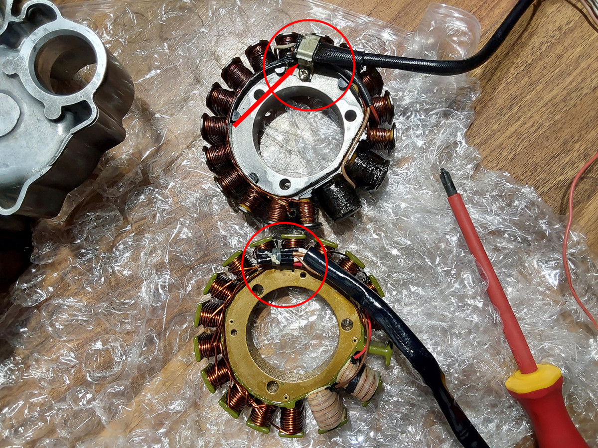

Ich habe für meine 3AJ auch die von Piets bestellt, aber leider noch nicht eingebaut.
Da ich mich dazu entschlossen habe, das ganze Moped neu aufzubauen, dauert es noch etwas.
Hier haben aber schon mehrere eine von Piets verbaut, und von Problemen hat noch keiner berichtet.
Kleine Unterschiede gibt es allerdings bei den Isolierschläuchen.
Vom Preis her auf jeden Fall interessant.

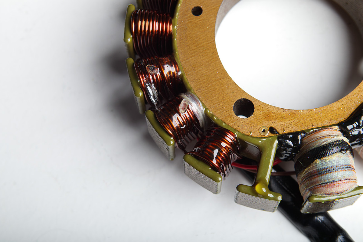

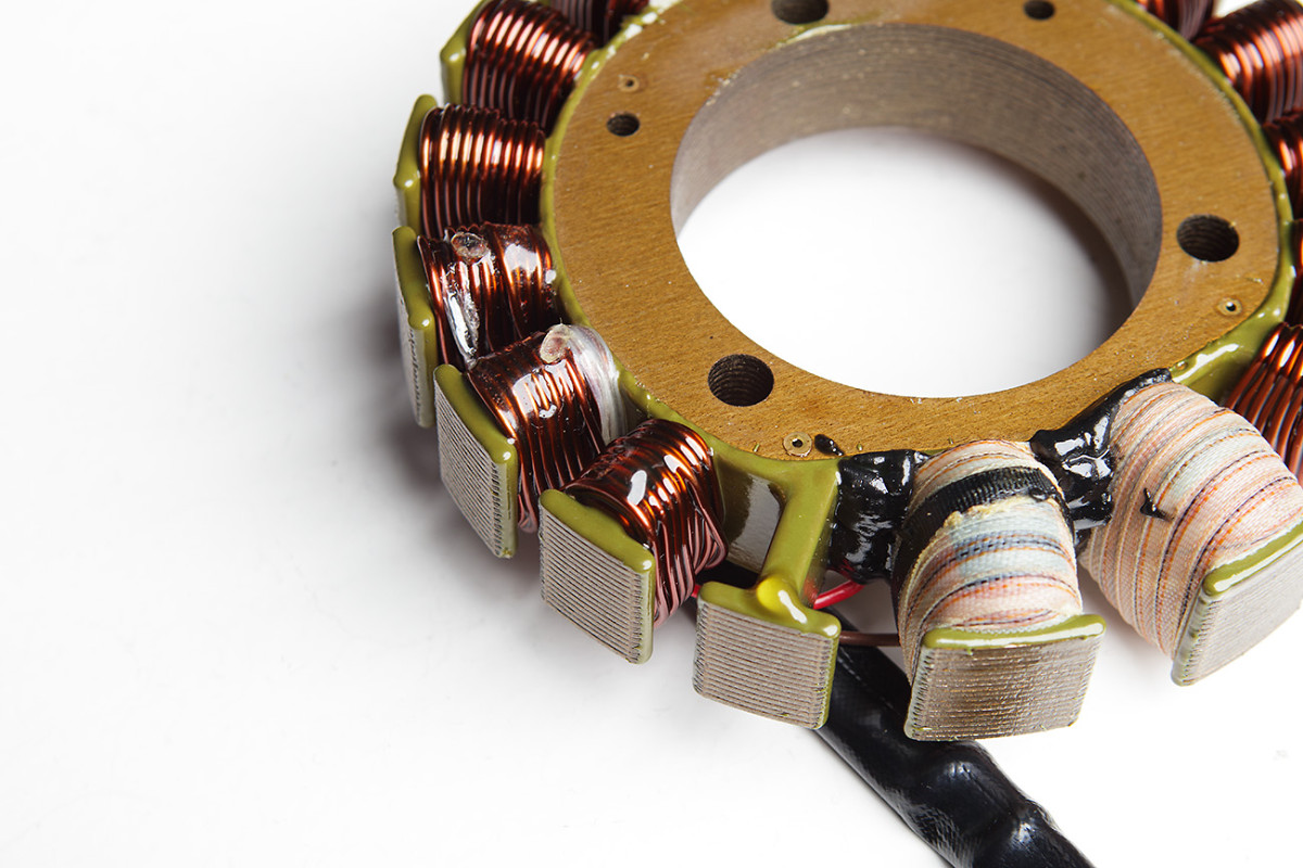

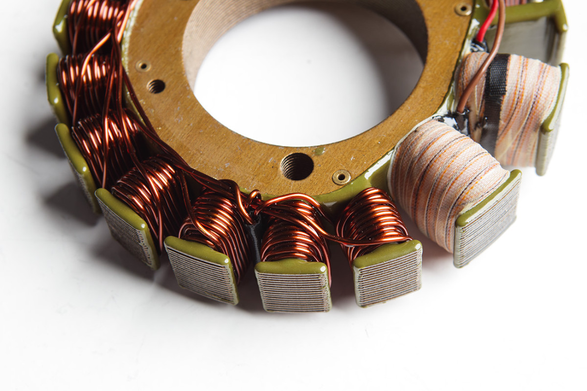

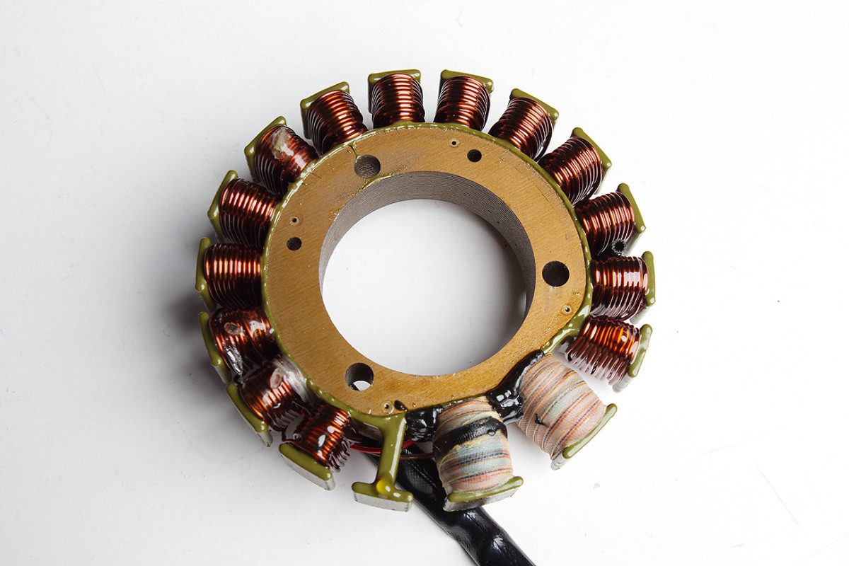

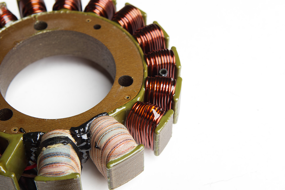

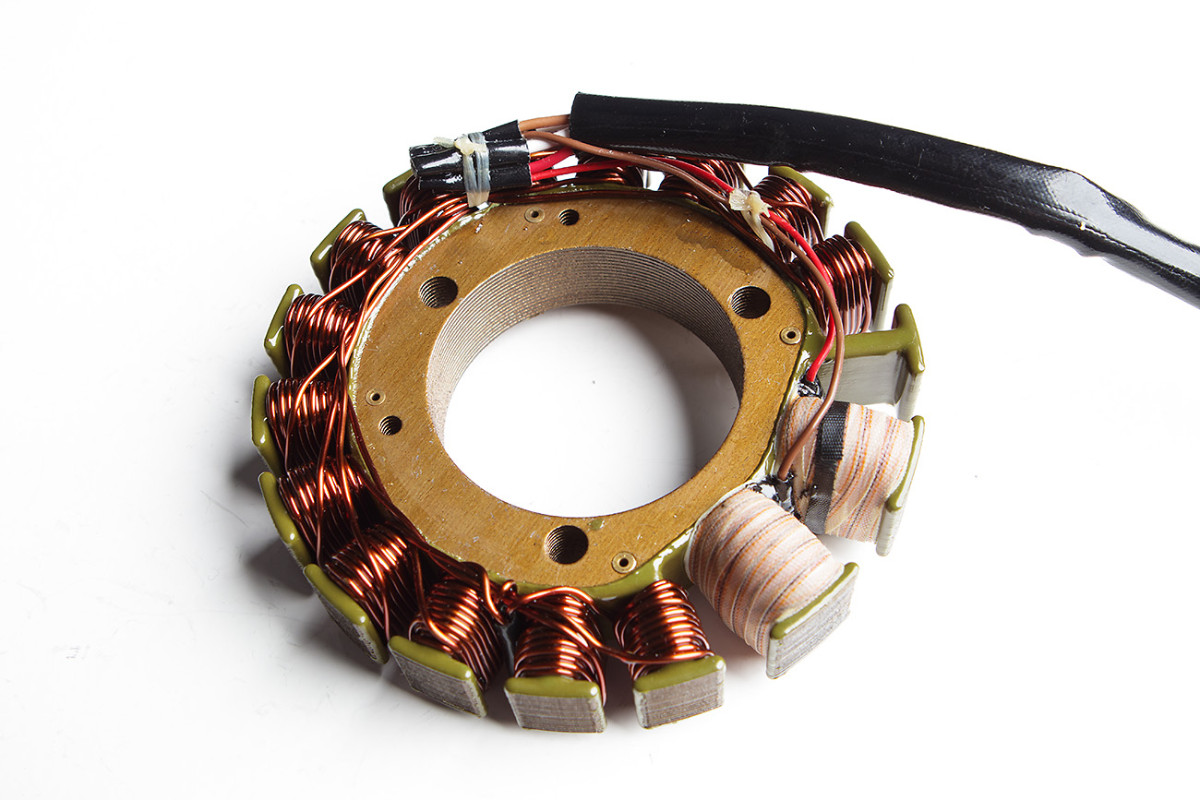

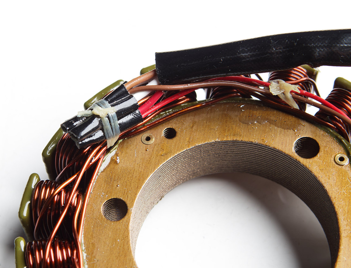

Ist die von Piets eigentlich sauber vergossen? Die ganz günstigen aus China sind ja nicht vergossen und halten dementsprechend nicht lange. Auf dem Ebay Bild sieht es aber schon so aus? Auf deinem leider etwas schwer zu erkennen.
Dann wird es bei mir wahrscheinlich auch die Piets. Wenn ich Probleme habe sollte schreibe ich hier auf jeden Fall was dazu :)
Vicinity
Beiträge: 78
Registriert: Mi 1. Apr 2026, 17:00
Re: Stand 2026 - Lima-Ersatz CDI 2 Phasig?
Beitrag von Vicinity »
Ich hab noch etwas nähere Fotos gemacht:

Perfekt, danke für die Bilder!
