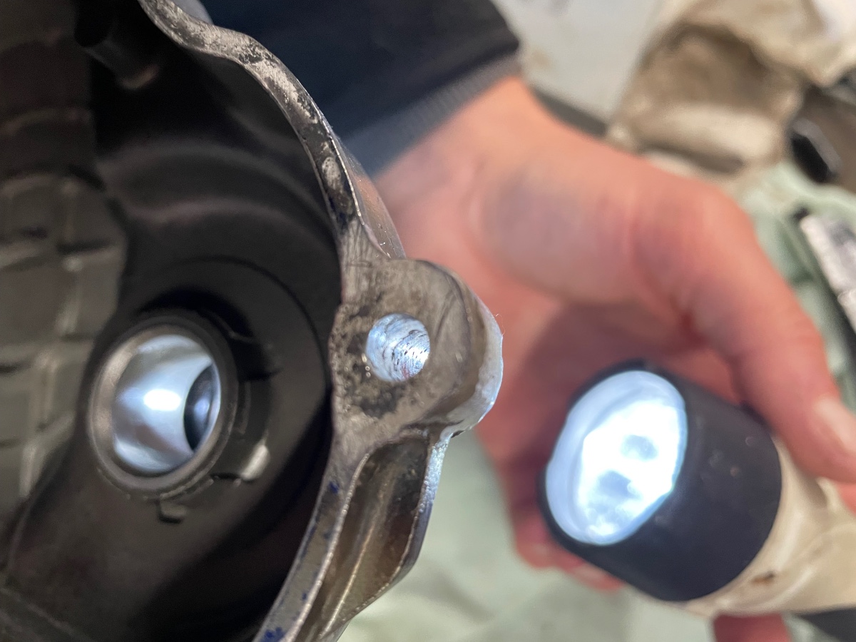

Ich würde das so nicht verbauen, also gar nicht.
Ja, ich weiß, wie schwierig sowas ist zu schweißen und nachzuarbeiten.
Die restliche Dichtfläche danneben ist auch nicht schön.
Du kannst die Blässchen mit JB Weld auffüllen. Unabhängig davon, ob Dichtmasse oder nicht.
Ich würde dann aber auch von innen gucken, ob nicht irgendwo Blässchen entstanden sind.
Ich glaube nicht, dass das dicht wird.

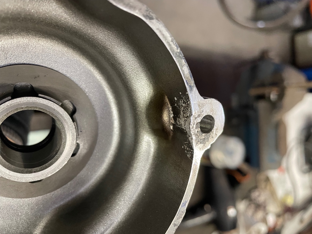

Ich bin sehr zufrieden mit dem Ergebnis und Hans äußert dankbar für seine Dienste! Wollte nur das Ergebnis hier präsentieren.
Ich habe allerdings vor die Lunker zu schließen und deswegen wird läuft der Thread hier weiter. Werde es morgen mit JB Weld probieren.

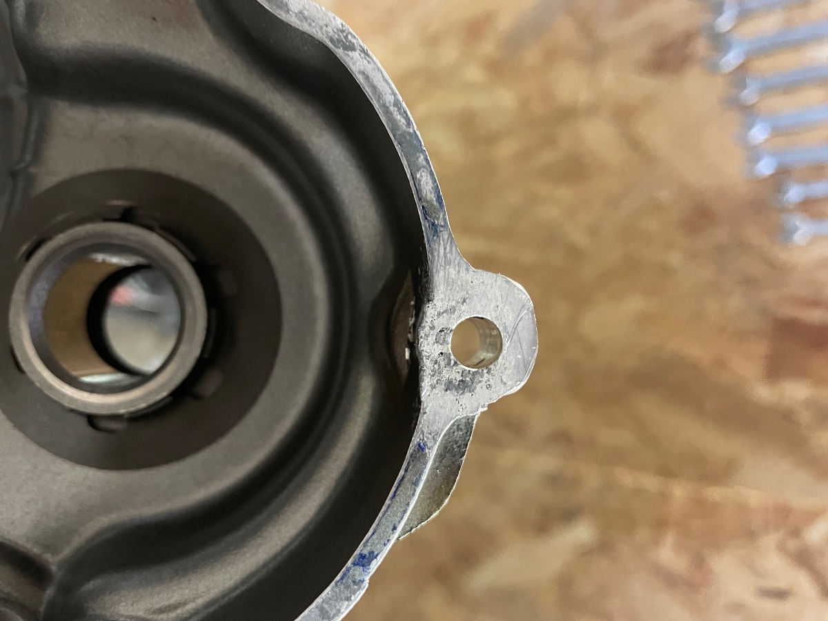

Guten Morgen,
hier das Ergebnis:
Hat gut funktioniert mit JB Weld Steel Stick
Alle Lunker auf der Dichtfläche sind verschlossen.
Habe die überschüssige Knetmasse vorsichtig mit einem
Cutter auf der Fläche abgestriffen…

Nochmal kurz zu den Schrauben meint ihr es kommt da auf einen Millimeter an?
Die originalen Schrauben stehen 12 Millimeter raus
An der reparierten Stelle habe ich eine verzinkte M6 abgeschnitten und da sind es jetzt 11 Millimeter… passt oder?
Zuletzt geändert von 2KFan am So 24. Aug 2025, 14:32, insgesamt 1-mal geändert.
Beiträge: 3397
Re: Reparatur Motordeckel
Passt. Mehr Gefühl wie der Vorbesitzer sei Dir geraten :lol:

Hiha hat geschrieben:
Sa 23. Aug 2025, 21:34
Pessimist. Das dichtet!
Kennt Du den Unterschied zwischen nem Pessimisten und nem Optimisten? Die Erfahrung :P
Beiträge: 3397
Eben. Ich hab schon mehr als nur den Einen geschweißt, die warn alle dicht.
Beiträge: 1143
Ich werde es jetzt so ohne zusätzliches Dichtzeugs probieren. Habe die Original Yamaha Dichtung und die ist tatsächlich zusätzlich beschichtet.
Mein Dirko ist eh hinüber. Alles hart geworden.
Die Dichtfläche sieht super aus und alle Lunker sind verschlossen. Ging super mit dem Knetmetall!
Ich denke das wird so halten. Ich wüsste nicht was so dagegen spricht.
Und wenn doch dann hattet ihr recht und war zu optimistisch :D
