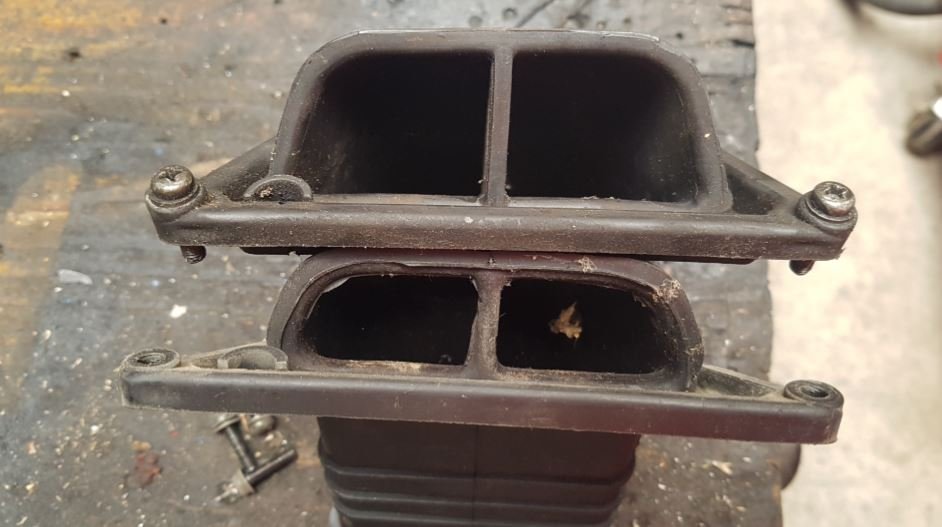

Anlässlich eine Umbaues einer Tenere 1VJ auf den Luftfilterkasten der 3AJ mit Ansaugung unter der Sitzbank:
Es geht um den Ansaugschnorchel (Teil 15) und seine Halteplatte (19):
https://www.cmsnl.com/yamaha-xt600z-198 ... aj1443700/
Es gibt den großen Stutzen mit ordentlich Durchlass, auf dem 3AJ eingeprägt ist.
Verbaut hier:
XT600Z 1988 3AJ1 EUROPE 283AJ-300E1
XT600Z 1988 3AJ1 FRANCE 283AJ-351F1
XT600Z 1988 3AJ1 GERMANY 283AJ-332G1
XT600Z 1988 3AJ2 SPAIN 283AJ-352S1
XT600Z 1988 3AJ3 EUROPE 283AJ-300E1
XT600Z 1988 3DS1 SWITZERLAND 283AJ-300E1
XT600Z 1989 3AJ4 EUROPE 293AJ-300E1
XT600Z 1989 3AJ4 FRANCE 293AJ-351F1
XT600Z 1989 3AJ4 GERMANY 293AJ-332G1
XT600Z 1989 3AJ5 SPAIN 293AJ-352S1
XT600Z 1990 3AJ6 EUROPE 203AJ-300E1
XT600Z 1990 3AJ6 FRANCE 203AJ-351F1
XT600Z 1990 3AJ6 GERMANY 203AJ-332G1
XT600Z 1990 3AJ7 SPAIN 203AJ-352S1
XT600Z 1990 3DS3 SWITZERLAND 203AJ-300E1
Es gibt aber auch einen Stutzen mit geringerem Durchlass, auf dem 2RW eingeprägt ist.
Auch der Deckel in dem der "Rüssel" steckt ist anders.
Verbaut hier:
XT500Z 1987 2RX AUSTRIA 272RX-362E1
XT500Z 1988 3DT1 AUSTRIA 283DT-362E1
XT500Z 1989 3DT2 AUSTRIA 293DT-362E1
XT600Z 1987 2RW SWITZERLAND 272RW-361E1
(Die Listen sind hier nicht ganz konsistent, so scheinen in der Schweiz BEIDE Rüssel verbaut worden zu sein)
Für die Vergaserabstimmung ist das nicht unwesentlich. Der große Stutzen 3AJ hat ca. 24-25 cm2 Querschnitt, der kleine 2RW nur gut die Hälfte.
Bilder:
Luftfilterkasten Unterschiede 3AJ - 2RW/2RX/3DT/3DS
