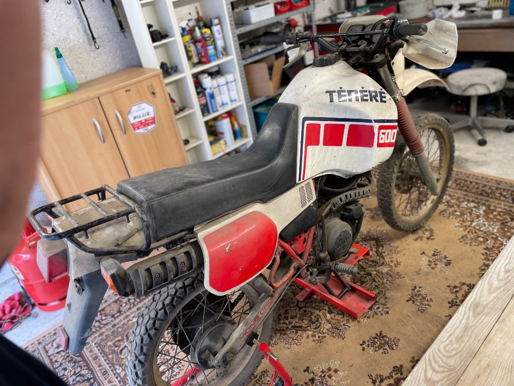

Oh, WOW! Gerade erst gesehen....
Ich habe vor Kurzem eine 1VJ von 87 aus einem Schuppen geholt, wo sie 24 Jahre vor sich hin vegetierte. Hat mich irgendwie gereizt. Will mal shen, ob ich das Ding wieder auf die Straße bekomme. Als meine Tochter, die gerade ihren Führerschein macht, die Maschine sah, war sie hellauf begeistert. Jetzt habe ich Ihr eine 3TB gekauft, überholt (überholen lassen), tiefergelegt, auf der sie schon die ersten Übungsrunden auf einem Firmenparkplatz gefahren ist. Bis auf die schwergängige Kupplung, jedenfalls für Mädelshände, kommt sie mit dem Moped prima zurecht.
Ich hoffe, dass ich mir hier bei dem Aufbau der 1VJ noch ein paar Tipps holen kann....

Re: Aus 3 mach eine 1VJ
Die 1VJ sieht besser als meine, als ich sie gekauft hatte.. das klappt schon!
