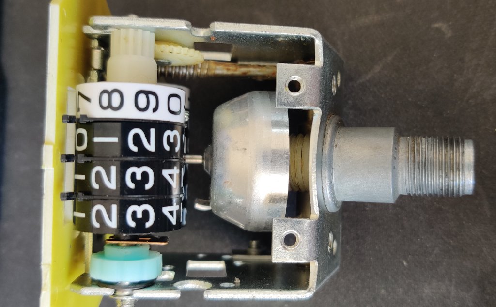

habe leider das selber Phänomen, mein Tacho zeigt deutlich zu wenig an.
60 bei 80, 70 bei 100 und so weiter.
Habe den Tacho zerlegt und Fett so weit entfernt aber dieser war nur auf dem Kilometer Zählerantrieb eigentlich nichts an der Magnetglocke. Zeigerwell läuft eigentlich schön leicht und geht selbstständig zurück.
Hat jemand noch ein Idee?
Danke
Markus
Gruß Markus

Hallo Markus,
ich hab’s bei mir auch nicht hin bekommen.
Allerdings ist die Abweichung bei mir bei 60 nur ein paar km/h.
70 bei 100 ist schon krass.
