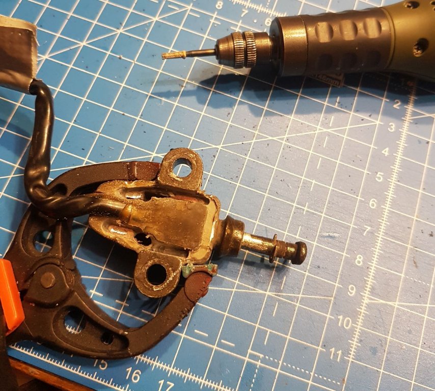

Der Seitenständerschalter schließt den Stromkreis wenn der Ständer oben ist. Ist der Stromkreis unterbrochen UND weder Kupplungs- noch Leelaufschalter sorgen für einen Bypass, geht der Motor aus.
Ein ziemlich untrügliches Zeichen für ein Problem an der Stelle ist, wenn der Motor beim Losfahren ausgeht, obwohl der Ständer oben ist.
Ein ranziger Schalter kann aber auch während der Fahrt für Aussetzer und Fehlzündungen sorgen. Auch gern nur bei bestimmten Wetterlagen, feuchteabhängig.
Testen:
  • Dem Kabel des Schalter folgen
  • Abstecken
  • Motorradseitig mit einer Drahtbrücke die beiden Kontakte kurzschließen
Dann glaubt die Zündbox, der Ständer ist immer oben ...
Achtung: klarerweise wird damit die Sicherheitsfunktion lahmgelegt und man könnte losfahren, obwohl der Seitenständer nicht hochgeklappt ist ...
So richtig gut zerlegbar ist der Schalter zwar nicht, es geht aber. Damit ist er wartbar und reparierbar ...
Meist hilft mechanische Reinigung und anschließend ein Schluck Kontaktreiniger.
Siehe viewtopic.php?t=155538 und viewtopic.php?f=348&t=155132
Anmerkung:
Einen Kontaktreiniger verwenden, der dauerhaft drauf bleiben darf. Nachlesen! Es gibt auch welche, die recht scharf sind und nach Verwendung ausgewaschen werden müssen, z.B. Kontakt 60 . Den sollte man mit reichlich Multispray wieder abwaschen, oder mit ... Kontakt 61.
Mit einem, der drinbleiben darf, kann man auch versuchen, nach Abheben des Gummis etwas Kontaktreiniger in den abgebauten Schalter laufen zu lassen ...
