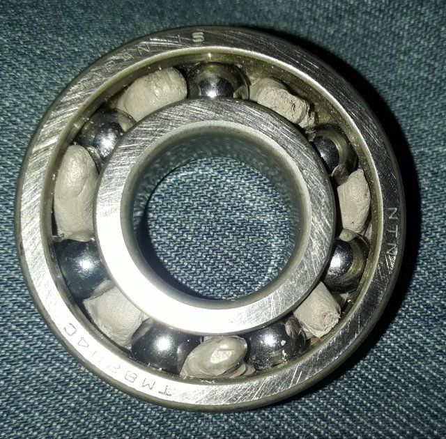

Ok, der Lagerring ist raus.
Gemacht hab ich´s wie von hiha empfohlen, aber mit Knetmetall dazwischen.
Damit wurde das Ganze ziemlich fest, es dreht sich sogar wieder (vielleicht kann mans ja nochmal verwenden :mrgreen: ).
Ausgetrieben habe ich das Lager dann mit einem abgesägten Besenstiel von der Seite der Welle gegenüber.
Das extra bestellte Chinesen-Auszieh-Werkzeug war sogar für eine einzige Anwendung unbrauchbar. :twisted: :twisted: :twisted:
Das Lager ist von NTN und hat die Bezeichnung: TMB 204 C, an der Außenseite des Rings ist noch CS-24-1 eingelasert.

Das TBM204 C CS24 hat 20x47x14, aber mehr hab ich jetzt nicht auf die Schnelle rausgefunden.
