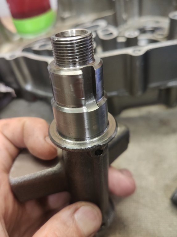

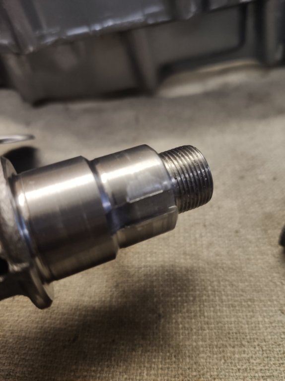

1. Die Schaltwelle hab ich in einen Akkuschrauber gesteckt, um zu sehen, ob Sie gerade ist. Jedoch läuft Sie leicht unrund. Sollte man Sie dann schon tauschen?
2. Die Ausgleichswelle (wie unten auf den Bildern zu sehen) hat anscheinend schon echt gelitten. Wie auf den ersten beiden Bildern zu sehen, sind da schon echt üble Macken dran.

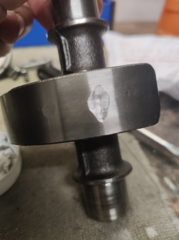

Diese habe ich auch recht schwer aus dem Kugellager bekommen und es sieht so aus (Bild 3) ,dass Sie schon irgendwo verkantet war.
Das schwierigste am Ausbau war allerdings am Anfang das Ritzel ab zu bekommen (Bild 4+5). Ich denke das man das Ritzel recht einfach abziehen kann, aber das war fast unmöglich. Auch wenn ich jetzt im Ausgebauten Zustand versuche das Ritzel auf die Welle zu stecken, ist dies wahrscheinlich nicht ohne Hammer möglich
Ich nehme mal an, dass man die Welle nicht einfach mit Schmirgel nacharbeiten kann!?

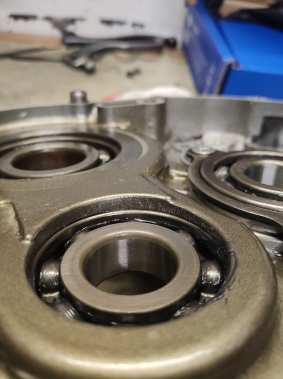

3. Die Lager (Bild 6) habe Spiel im jetzigen Zustand. DH ich kann die Aufnahme der Lager minimal hin und her bewegen. Sonst laufen die alle rund und nichts schein kaputt zu sein.
Sollte man dann die Lager erneuern?

ich habe mir eine XT 600 3TB BJ. 93 zum restaurieren geholt und mache mir die so nach und nach wieder fit.
Der Typ von dem ich die gekauft habe, hat da schon echt viel pfusch dran betrieben, deswegen wollte ich die Kiste auch auf Herz und Nieren prüfen.
Ich bin jetzt soweit, dass ich den Motor komplett zerlegt habe, ich mir aber nicht so ganz sicher bin, welche Teile erneuert werden müssen.
Ich fange einfach mal an:

Mach die Getriebe Lager neu.
Mit der AGW kann ich nichts anfangen. hat die angeschlagen? Wenn ja, wird sie verbogen sein.
Das Ritzel lässt sich ohne Werkzeug auf die Welle schieben und abnehmen. Normalerweise.

Die Lagersitze... sagen wirs so, die Lageraussenringe sollen schon sitzen.
Wenn das bei den Getriebelagern ist und sie sich zwar verschieben lassen, jedoch kein radialspiel im Sitz haben... wird das wohl noch ne Zeit lang gut gehen. kannste ja auch ein Fügemittel nehmen.

Die AGW läuft, wenn Sie im untersten Lager sitzt, komplett unrund. Ich hol mir einfach ne neue. Das sieht nicht gesund aus

Kann man ne KW überholen lassen? Die sah eigentlich recht gut aus. Die Pleulstange zB hat kein Spiel. Keine Ahnung wie man so was überprüft als Laie!?

Das mit der AGW passiert eigentlich, wenn sich der Primärtrieb löst und der Keil abgeschert wird.
Dabei kann der Motor platzen.
Beim Pleul wird das Kippspiel gemessen.
Oberes Pleulauge kann sich 0,8mm seitlich kippen lassen.
Dabei natürlich das Pleul nicht am Hubzapfen verschieben.
Das untere Pleullager ist recht dankbar, das obere neigt zum Fressen.
Auch die großen KW Lager sind recht langlebig. 80tkm halten die. Und wenn die 80tkm gehalten haben, halten die auch 100tkm. Hier kannst du die Laufbahnen der Kugeln begutachten. Abplatzer dürfen nicht sein.
Die Lager... Der Hersteller ist eigentlich egal.
Aber die linken Getriebewellenlager musst du als 2rs nehmen und dann die innere Dichtscheibe abmachen.
Hier gibts in der FAQ eine gute Lagerliste.
Wenn du die Gehäusehälften auf ca 80 - 150 grad erwärmst, kannst du die gekühlten Lager einfach reinfallen lassen.

Die AGW ist auf jeden Fall hin. Und deine Erklärung macht jetzt auch Sinn, weil der Keil abgeschert war und die Lauffläche schon nen richtigen Grat hatte.
Das Pleuel hat eigentlich gar kein Spiel. Zumindest kann ich es nicht fühlbar hin und her bewegen.
Wie gesagt, selbst der Keil von der KW hat leicht gefressen. Das hab ich halt nachgearbeitet und es passt jetzt. Bringt mir halt nur nix, wenn Sie vielleicht auch Krumm ist.
Kugellager könnte ich, wie beschrieben, zB über Kugellager express kaufen. Da kosten alle zusammen ca 30€. Hier im Forum in der Liste steht allerdings, dass man SKF nehmen sollte. Das wären dann allerdings 95€. Die Lager sind identisch, nur das die einen von SKF sind und die anderen halt von nem Noname Hersteller.
Daher meine Skepsis.

Bei 28tkm sind die Lager wahrscheinlich noch ok. Hier sind auch keine Teile des 5, Ganges im Umlauf.
Eigentlich gilt der Grundsatz, dass man die Lager immer neu macht. Fragt sich bloß, wer dieser "man" ist
Es ist in dem Fall das Alter - die beiden linken einseitig gedichteten Lager - wie es wohl den Dichtungen geht?
Das Risiko ist halt, dass du den Motor nach nem Jahr wieder zerlegst.
Das muss jeder selber für sich entscheiden.
Als ich das Abi gemacht hab, hatte ich einen defekten 5. Gang im Endstadium. Und keine Kohle *damn*
Ich habe nur den 5 getauscht und beim Rest beide Augen zu gemacht.
Hatte keinen Polradabzieher - hab das polrad dann drauf gelassen. Ich wusste nicht, ob die Steuerkettenschiene unten sitzt und habs einfach riskiert.
Keine Kohle gehabt und die Karre gebraucht. Was hätte ich machen sollen?
War bei 50tkm. Was soll ich sagen... die Karre hat hergehalten.
Bei 80tkm hatte ich den Motor wieder offen, weil der Kolben fertig war. Sie Schiene war tatsächlich drin
Ich würde das keinem empfehlen nachzumachen.
Ja gut, das Mopped war damals 13 jahre alt und ich hatte sie gefahren => ich wusste was kaputt ist und was nicht.

Nach Möglichkeit immer neu machen, wenn der Motor eh‘ offen ist. Die Teile werden nicht besser durchs Öffnen.
Da sind die Euros nicht verschwendet und die Lager nur ein Bruchteil von dem was auf dich wahrscheinlich zukommt.

Versteht mich nicht falsch, mir gehts nicht ums sparen, nur sehe ich keinen Sinn dahinter mir Lager zu kaufen die das 3fache kosten und wahrscheinlich im gleichen Chinalager hergestellt werden In Deutschland ist eh alles genormt und wenn die echt Kacke sein sollten, würden die hier wahrscheinlich gar nicht verkauft werden.
Ich hab mich da jetzt einfach mal ein bisschen schlau gelesen und es für gut befunden. Es gibt viele Leute die die Lager im Schlepper, in der Supersport Karre oder sonst wo drin fahren und echt zufrieden damit sind.
Btw war ich gestern bei Motoritz und er meinte, dass er in seiner ganzen Laufbahn es noch nie gesehen hätte, dass ein Lager bricht.
Das soll jedoch nicht heißen, dass er mir empfohlen hat billige KL zu kaufen!
Er meinte sogar, ich sollte mir keine RS2 Lager holen. Lieber die Originalen.
Apropos sparen, ich hab mir direkt ne neue Kurbelwelle, AGW, Simmerringe, Keile, Verkleidungsteile und noch nen paar Kleinigkeiten mitgenommen.
Ich hab einfach alles eingepackt was den Motor angeht und er hat sich das angeschaut. Er sagte, dass ich echt Glück gehabt hab, dass die Motorhälften nicht geplatzt sind. Auch war er überrascht, dass sonst alles noch Top aussieht. Sprich Ritzel, Wellen usw.
Auf jeden Fall ist er nen echt netter Typ und hat mir mega geholfen. Auch der Preis war echt gut!
Also Moritz, wenn du das ließt; Vielen Dank nochmal
