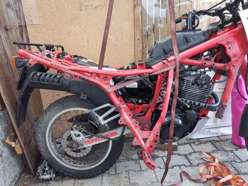

Ich baue meine 1VJ um, indem ich kleine Anpassungen am Rahmen vornehme. Die 3AJ wäre auch möglich, mit der ich den Rahmen verglichen habe.
Habe noch einen alten Rahmen der vom Vorgänger verunstaltet wurde, brauche aber nur die letzten 25cm vom Heckrahmen.
Glaube nicht, dass dies bei uns Probleme gibt wegen ein paar Schweissnähten, die von einem Fachmann gemacht werden. (Freund)
Baue den Luftfilterkasten, Öltank, Batteriekasten, Heck der 34L/55W in den 1VJ ein.
34L Tank ist vorhanden, nur die Tankaufnahme und am Rahmen muss einige cm. versetzt werden.
Seitendeckel auch vorhanden, Anpassung zum Stecken minimal.
Eine Li Batterie die in den Batteriekasten passt, hat sogar die nötige Kapazität und lässt noch etwas Raum für das Starter Relais.
Einen Sitz habe ich ich auch noch, so gesehen bleiben die Kosten tief.
Ich habe gestern den Rahmen mit einem der 3AJ (Baugleich 1VJ) verglichen. Vom 34L/43F Rahmen zum 1VJ/3AJ gibt es Aufnahmepunkte für Deckel/Sitz etc. die einfach zum neueren Modell übernommen wurden. Natürlich passt die Schwinge nicht, muss auch nicht, da das unangetastet bleibt. Schlussendlich wurde als markante Änderung der Heckrahmen hinten gegen unten "abgeknickt"
Das Bild ist gedacht, um einen groben Eindruck zu bekommen, ich habe die Rahmen milimetergenau gemessen und verglichen.
Ich werde dieses Projekt mal in einem neuen Thread posten. Ich möchte ausdrücklich vor Nachahmung abraten, da dies in verschiedenen
