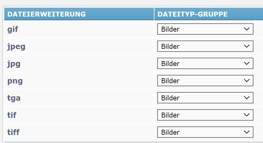

Hi
das Problem war, dass die Dateiendung .jpeg war, die Forensoftware aber .jpg erwartet denke ich.

Re: Getriebeprobleme-Gänge springen raus
motorang hat geschrieben:
So 7. Mär 2021, 07:25
Hi
Eher nicht. Allerdings wird der MIME-Type geprüft. Einfach gesagt, man kann kein mp3 als jpg hochladen. Nur der Name ist nicht ausschlaggebend.
Zu groß waren die Bilder nicht. Hab sie in Irfanview geöffnet und eines mit etwas vergrößertem Ausschnitt abgespeichert, da ist mir das mit der Endung aufgefallen. Bei der anderen Datei habe ich NUR das e aus der Dateiendung entfernt (im Dateiexplorer umbenannt). Das Hochladen ging problemlos ... vielleicht war es ja ein Bedienungsproblem.
1024 x 768, knapp 300 kB groß, keine Gemeinheiten im Dateinamen ... soll ich sie Dir zuschicken?
Nö. So wichtig finde ich das nicht da es bei anderen ja funzt.
Stimmt, es funktioniert auch die unveränderte jpeg-Datei.
