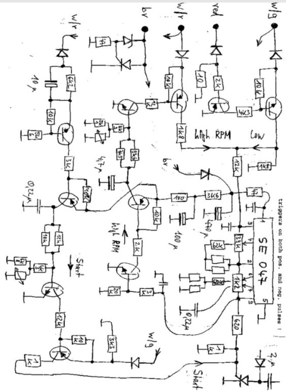

Dass sich die Polarität scheinbar so extrem auf das Zündverhalten auswirkt kann ich mir aktuell auch nicht erklären. Dazu müsste man mal eine CDI aufmachen und die Verschaltung der einzelnen Bauteile anschauen.
Hat jemand zufällig einen Schaltplan von einer 2KF CDI? Ich habe bei meiner Recherche einen gefunden, von dem ich aber nicht weiß, ob der zur 2KF passt. Ich poste diesen mal heute Abend.

Quelle: http://qoe6rdttrncugsow.myfritz.net/bik ... eindex.htm
Auf der Seite steht nichts explizit von 2KF aber das gibt schonmal einen Anhaltspunkt.

Re: Der fehlende Zündfunke - Suche mit dem Oszilloskop
Der Schaltplan und die Arbeit die dahinter steckt sind echt super, aber leider fehlt genau der Teil auf den es ankommt. Ganz unten rechts auf dem Plan ist der Kondensator nebst Thyristor, offensichtlich ist aber beim Digitalisieren was verloren gegangen, denn sowohl der eine Kondensatoranschluss, als auch die Anode der danebenliegenden Diode hängen in der Luft, und genau das wär das Interessante. Ich hätt noch eine geöffnete XT500-CDI daheim rumliegen, da müsste ich aber erst die Bauteilseite freilegen. Mal schaun wie man da dran kommt...
