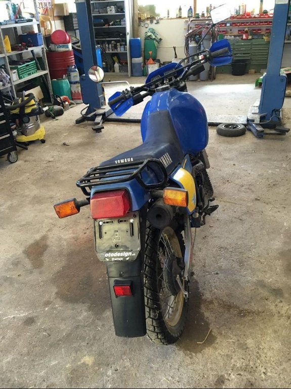

Der Besitzer war Landwirt und hatte einen grossen Hof, Er gab sich auch als Mechaniker aus.
Habe ich schon öfters gehört, glauben konnte ich es nicht immer. Er hatte die Tenere zuletzt noch auf dem Feldern gefahren, bis diese den Geist aufgab.
Gemäss Aussage von Ihm hat Er den Stator also die Lima gewechselt, dies habe ich auch geglaubt, da man die schlecht verlegten Drähte zum Regler gesehen hat. Zudem war der Motor undicht und hatte Oel unten am Motor und im Motorenschutz.

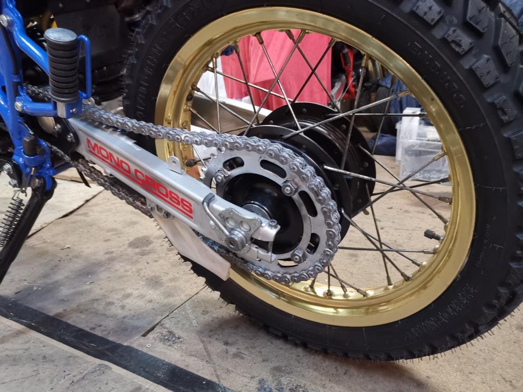

-Neue Yusa Batterie Standard
-Schwinge neu lackiert Silber 2K, neue Monocross Kleber aus England, neue Lager, neue Kettenrolle
und Kettenschleifer
-DID Kettenkitt vernietet mit 14er Ritzel und neuen Kettenrollen oben/unten
-Neue Pneus K60 M&S von Heidenau
-Bremssattel zerlegt, gereinigt neue Bremsbeläge Lucas, Handbremspumpe gereinigt, neuer Bremsgriff, neue Bremsflüssigkeit
-Hinterradbremse neue Beläge, Ruckeldämpfer ok

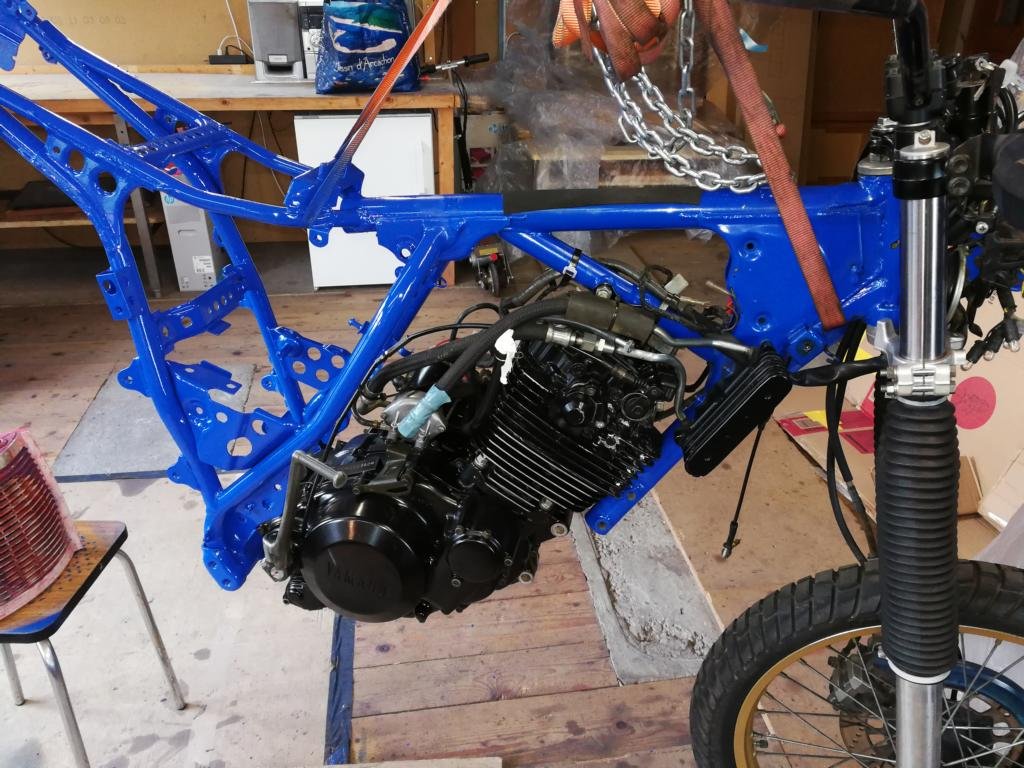

-Rahmen teillackiert mit 2K vom Fachhändler gemischt im Faraway Blau

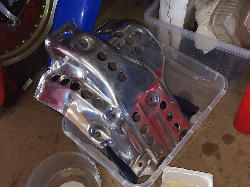

-Motorenschutz hat gefehlt, aus Lager und neu poliert
Teile wie Lenker, Fussraster Bremse schwarz lackiert 2K

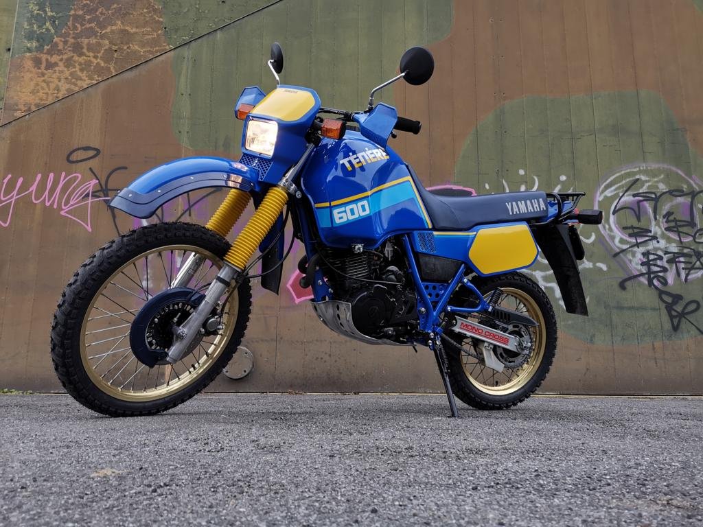

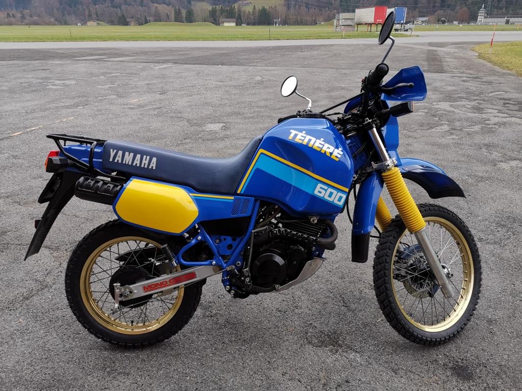

Ich habe schon etliche XT und Tenere gemacht, aber diese läuft sehr gut, auch das 14er Ritzel
ist hilfreich, die Heidenau die ich zum ersten Mal aufgezogen habe überraschen mit sanftem Lauf und gutem Gripp. Der Motor ist mit den 37‘500 Km sehr gut in Schuss, kein Klappern, Getriebe gut.
Hat Spass gemacht, und ich befürchte das ich mich davon nicht trennen kann, mal schauen.
Ich fahre diese mit Wechsels schildern mit der auch als Veteran geprüften 55W.
