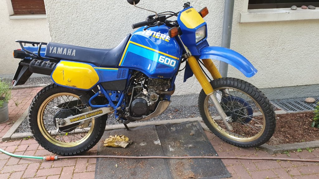

Jetzt ist mir von einem Bekannten eine verunfallte XT 600 Z 1VJ zugelaufen, die kann ich natürlich unmöglich zum Schlachter oder in die Presse geben lassen, da es immer ein Kult Mopped aus meiner Jugend Zeit war.

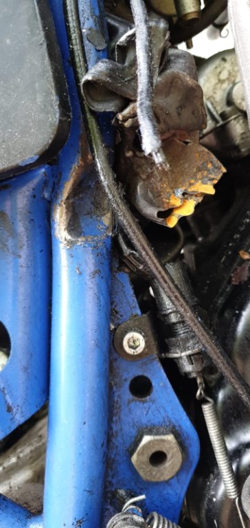

Der Unfall ist auch gar nicht so schlimm, außer das der Krümmer sich auf der rechten Seite so zusammen gefaltet hat, dass der Rahmen ein Beule davongetragen hat.
Damit brauche ich eigentlich folgende Teile:
- Rahmen 1VJ- Tank 1VJ wird wahrscheinlich am schwierigsten da einen vernünftigen zu bekommen, oder kennt jemand einen guten Belch Sprengler der einen verbeulten Tank wieder hin bekommt?
- Kupplungsdeckel incl. Ölfilter Deckel in schwarz 1VJ, welche Deckel wären noch kompatibel?
- Öltank welche Versionen kann ich verwenden?
- Krümmer welche Versionen kann ich verwenden?
- Endtopf- Seitenverkleidung rechts blau- Fussraste rechts / links
Falls jemand was im Keller liegen hat oder eine Quelle kennt bitte Bescheid geben, wäre zu Schade um die 1VJ.

Rahmen

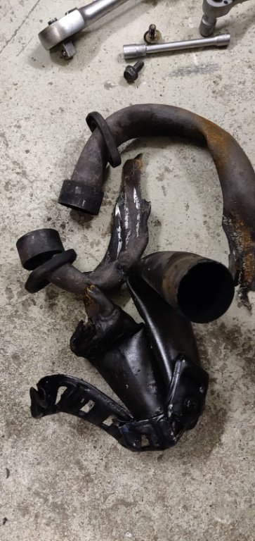

Das ist der ausgebaute Krümmer :shock:

Habe schon viel gesehen - so was aber noch nicht... wie ist das passiert? Ist die Karre zu heiß geworden und abgebrannt? Nee, das erklärt die Beule im Rahmen nicht...

Im 45° Winkel rechts in ein Auto eingeschlagen, was gerade wenden wollte. Erklärt aber nicht den platten Krümmer und die Beulen im Tank beidseitig. Weiß nicht ob sie noch Kontakt mit dem Bordstein hatte?
Dem Fahrer ist quasi nix passiert, kann sich aber leider nicht genau erinnern was mit der Maschine passiert ist. Das erste was er gesehen hat ist das der Ölfilter auf der Straße lag. :o

Krümmer: Ich hab schon 43F-Krümmer und 3AJ-Krümmer auf die 1VJ gebaut. Knapp kann es durch unterschiedliche Krümmerführung werden (zum Ölfilterdeckel oder E-Starter oder Benzinhahn) aber draufgekriegt hab ich die alle, in Edelstahlausführung (Nachbau). Dazu würde ich raten weil die originalen rosten gern an den Anschlüssen weg.

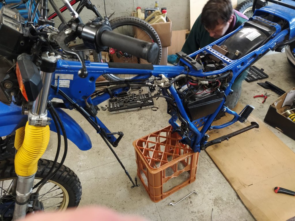

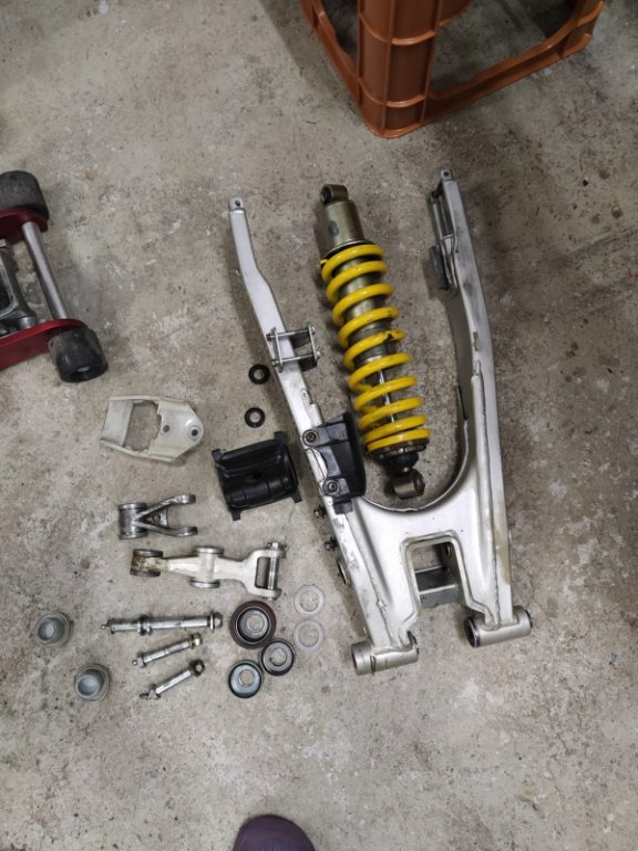

Noch eine Frage wo bestellt Ihr Verschleißteile wie O-Ringe Ölkühler zu Motorgehäuse bzw. Öltank. Wunderlich gibt es ja nicht mehr, ist Kedo noch die Adresse oder nur Original Yamaha?

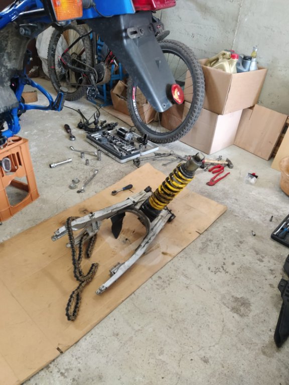

Wie bekommt man den Dämpfer auseinander um den Druckanschlagpuffer zu tauschen, hat das schon mal einer gemacht?

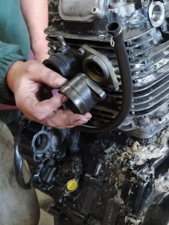

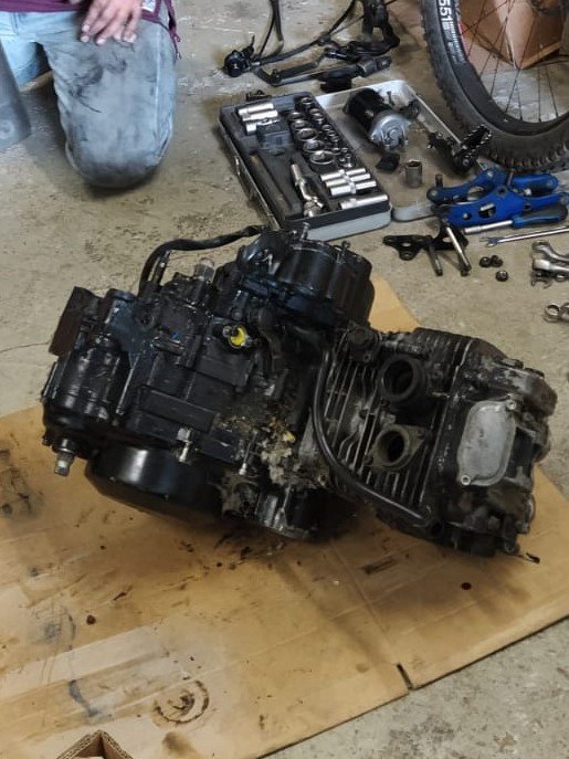

So sieht es gerade aus :D : Ansaugsutzen brauch ich wohl auch neu
Gruß Markus
Beiträge: 800
Re: Grüße aus NRW XT 600 Z TÉNÉRÉ Typ 1 VJ retten
Kedo hat viel, bestell ich des öfteren...
Die Ansaugstutzen gehn ja noch weiß nicht was du hast... :lol: :lol: :lol: Spaß beiseite
Ansaugstutzen unbedingt die von Tourmax nehmen (kein China billig Zeug), ham hier einige im Forum schon Probleme mit China zeugs gehabt...
DIe Tourmax sind nicht allzu teuer aber recht gut, hab ich auch als ich meine getauscht habe :)
Also Federbein ist wohl die größte Herausforderung die Feder rauszubekommen, danach sollte das gehen... da gibt es so Federspannhilfen weiß nicht ob du das kennst, hab ich noch nicht gemacht aber so kenn ichs halt... vlcht hat noch jemand nen Tipp :)

Frag‘ mal wegen dem Federbein bei http://www.fahr-werk-b.de/yamaha-xttt/ - der Becki macht das sehr gut.
Ist im Tenere- Forum sehr gut bekannt.
