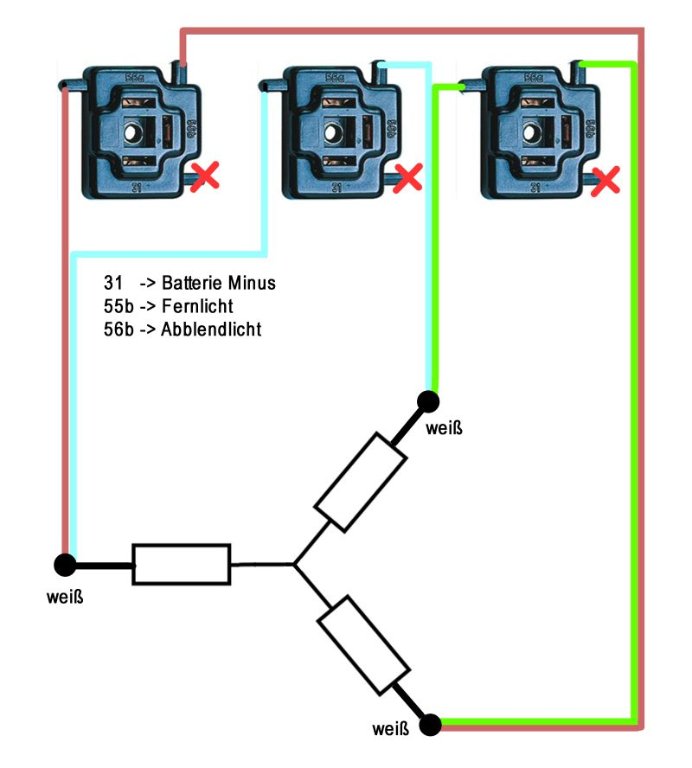

Von daher sollte man, wenn vorhanden, Doppelglühfadenbirnen nehmen. ALso kombinierte Fernlicht / Abblendlichtbirnen. Diese werden dann in Reihe geschaltet, also die beiden Fäden in Reihe, der Rest dann wie hier in der Abbildung zu sehen:
Wichtig ist auch, ERST die Lampen anschliessen, danach Motor starten !
Wenn dann alle Lampen gleich hell leuchten, ist die LiMa zumindest Bordspannungsaufbauend OK.
Eine weitere Methode Lampen zu sparen, man nehme für den Test Lampen, bei denen der zweite Faden (Abblendlicht / Fernlicht) schon durch ist. Im Mopped / Auto kann man die eh nicht mehr verwenden.

Ergänzung zu oben: man kann H4-Birnen auch so anschließen, dass in jeder Birne der Abblendlichtfaden und der Fernlichtfaden hintereinander bestromt werden, dann hält die Birne mehr aus, nämlich etwa 24V/55W.
Der Anschluss wäre dann so:

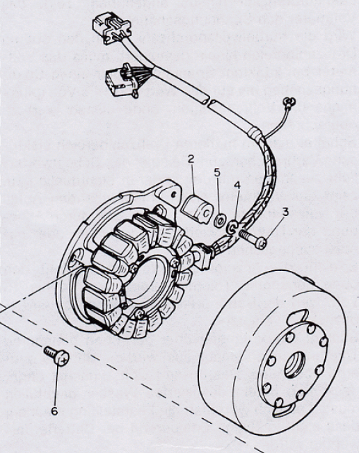

Grundlegender Aufbau einer Yamaha Drehstromlichtmaschine mit Permanentmagneten
Auf der Statorplatte befinden sich drei Wicklungsstränge für die Batterie. Diese haben die gleichen elektrischen Werte (Widerstand, Wicklungszahl, Drahtstärke, Wicklungslänge, Wicklungsrichtung ...) und sind möglichst gleichmäßig angordnet, das heißt auf mehrere miteinander verbundene Spulen auf mehreren Ankern verteilt. Hier sind es 18 Spulen die alle Ladewicklungen tragen (die hier verwendete TCI-Zündung hat keine Zündungsspulen auf dem Stator), also 3 Wicklungsstränge zu je 6 miteinander verbundenen Einzelwicklungen:
Das hier gezeigte Schema stammt von der Yamaha SR500 und ist dahingehend vereinfacht, dass die Wicklungsstränge jeweils zu einem einzigen Spulensymbol zusammengefasst werden:
In Wirklichkeit schaut das so aus:
Die drei Spulen sind miteinander verbunden, haben aber keinerlei Verbindung zur Masse.
Es führen lediglich 3 Kabel von den Spulenenden zum Regler, die anderen Enden sind miteinander verbunden.
