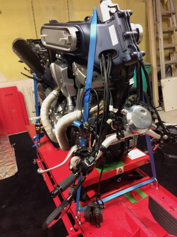

Aber Achtung: einen wesentlichen Unterschied gibt es zwischen dem hydraulischen Heber und dem von Arebos: lezteren kannst ku nur zur Unterstützung, aber nicht zum wirklich Anheben nutzen, weil Du das Moped oben drauf nicht sichern kannst und weil der Heber selbst zu schmal ist, um sicher zu stehen.
Re: motor ein-ausbau
Der Heber steht ja auch quer unter dem Bike.
Aber gescheit abspannen sollte man es schon, das stimmt!

Geil, ne' MT-01! Klasse.
Auf einer Hebebühne klar!
Aber e schien mir so, als ob der gezeigte Hydraulik-Heber und der Schrerenheber da verglichen wurden. Und auf letzterem allein kannst du nicht verspannen. Außer Du hast Zuganker oder -Ösen im Werkstattboden.

Die MT01 is der Hammer
Mit Hebebühne is das natürlich wieder ganz was anderes
Was für eine Hebebühne hast du da und was hat dich die gekostet, wenn man das mal fragen darf?

Die Hebebühne war mal bei Stabilo für 299,-€ im Angebot.
Kommt natürlich noch die Fracht dazu.
Ist bis 450kg und für meine Zwecke absolut ausreichend.
Die MT steht stabil.
Und: Ja, die Dicke macht Spaß!
