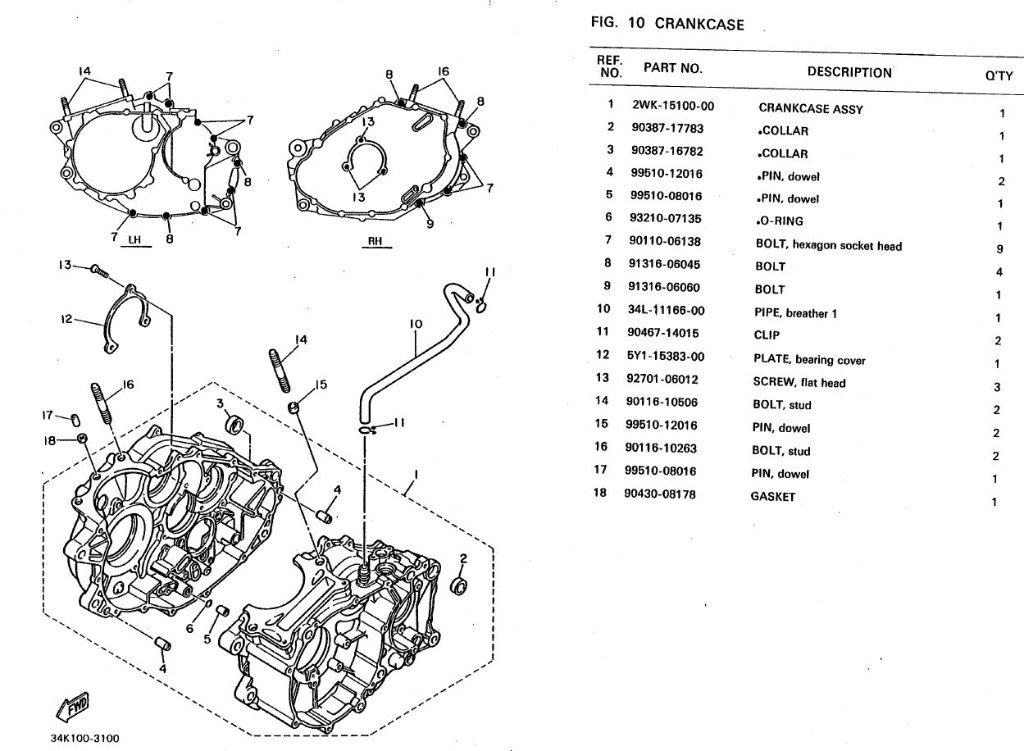

Re: Zusammenbau 3AJ und 34L Motorhälften möglich ?
Aus dem 2KF 1988 Teilefiche. Teile 14 und 16.
Mit einem Stehbolzenausdreher gehen die auch raus. Aber dass die unterschiedlich sind links und rechts ist normal glaub ich, zumindest sind die Teilenummern unterschiedlich.
Das sind doch eher Schraubenstifte... Stehbolzen gehen durch bis Zylinderkopf....
War immer der Meinung 14/16 nennt man Stehbolzen....
Ja, die sind auch bei jedem Motor unterschiedlich, links ist am Fuß so ein "Teller", schätze zur Führung, rechts nicht, allerdings sind die normalerweise gleich lang. Die alten Motoren haben etwas kürzere, daher meine Frage, aber ich muss jetzt eh mal schauen. Ich habe den 2KF Motor mal auf die Werkbank gelegt, Deckel und Zylinderkopf sind komplett hin, da hat's soviel Aluguss aufgeschmolzen, die Nockenwellenlagerung ist total im Eimer. Nockenwelle vermutlich auch, vielleicht könnte man da noch was machen. Kipphebel sehen übel aus. Zylinder und Kolben haben extreme Klemmspuren. Trau mich auch nicht da einfach was neues drauf zu schrauben ohne den Rumpfmotor komplett von den Gussresten zu reinigen.
