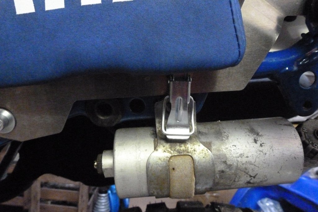

Hi Witschmann,
hier ein paar Detailbilder.
Die vordere Befestigung aus AL wurde gelasert und und mit den original 3AJ Tankauflagegummis versehen. Passen wunderbar in die vorderen Aufnahmen des 34L-Tanks. Tankposition schön sauber ermittelen damit u.a. der Lenkanschlag auch passt, Gewinde ins Aluteil und rein mit dem Gummi .
Die hintere Befestigung ist auch eine Eigenkreation die am Rahmen nur verschraubt wird. Auflagegummi ist wiederum eine Spende aus einem 3AJ Teil und wurde entsprechend zurecht geschnitten, festschrauben des Tanks wie gehabt. Das Ganze geht in dem Bereich auch nur weil der Elektrikkrempel ausquartiert wurde.
Sitzbank stammt von einer 1VJ und wurde nur gekürzt. Die Unterseite ist unbehandelt und braucht auch keine weitere Veränderung.

Re: Umbau 43F auf 34L Tenere
Sauber, bin schon fleißig am Schweißen.
Das mit dem 3AJ Gummi ist ein guter Tip.
Habt ihr noch eine Antwort auf die Frage, bezüglich Knie und Tankmulden?
Danke für die Bilder.
Ich denke ich werde die Tage fertig.
Leider sind die Gummipuffer unter der Sitzbank nicht mehr wirklich vorhanden und ich habe keine Ahnung, wie diese Aussehen.
Ich habe die lange Sitzbank mit Metallkörper.
MFG Jan
