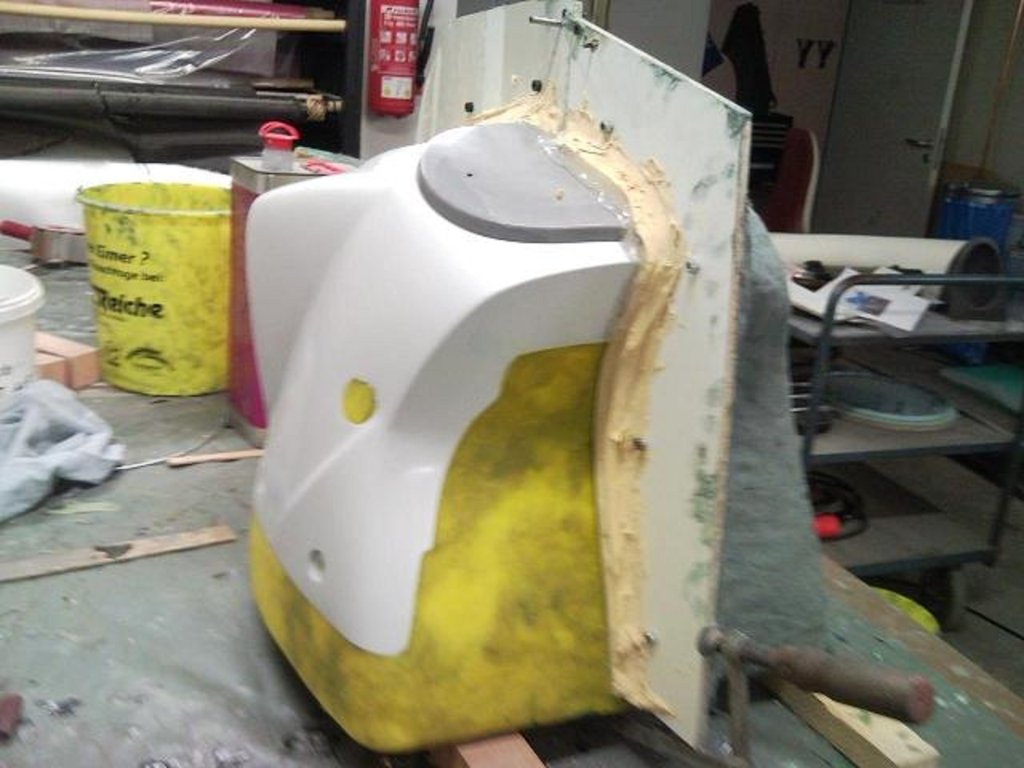

Hallo Arne & alle die es wissen wollen,
anbei ein paar Bilder von der Vorgehensweise.
Das Urmodell stammt von mir aus einer
- abgefuckten 3AJ-Serienverkleidung
- einem brauchbaren rest einer BYRD Nachrüstverkleidung für die 1VJ
- sowie einem selbstkonstruierten Ausschnitt für den Scheinwerfer als Lasersinterteil
Nachträglich kann ich nur sagen: Nur noch so und nicht anders. Alles was ich gehört und auch probiert habe mit Hasenstalldraht, Bauschaum, Babyöl als Trennmittel für die Form aus dem Werkzeug....alles Mist.
Wenn man nicht hauptberuflich mit Formenbau zu tun hat. lass die Profis ran. Ich bin es auf dem Gebiet nicht :o
Ein A.... voll Arbeit und kostet einige Öre aber es hat am Ende Hände & Füsse :D
Das Urmodell liegt schon mal sicher fest drin.
Das Brett ist die Teilungsebene für das Werkzeug. Rechts sieht man die aufgetragene Pampe.
...und weiter schleifen
Polieren und schleifen
Schleifen und polieren
Schicke Aufkleber & dicke Hose

Ich bin jetzt dabei, das Zeug zum Erstellen der Negativform vorzubereiten.

So gut wie fertig mit den Vorbereitungen.
Freitag wird die Negativform gebaut.

ich hab das Teil nochmal durchgespachtelt und geschliffen. Jetzt kratzer- und beulenfrei.
