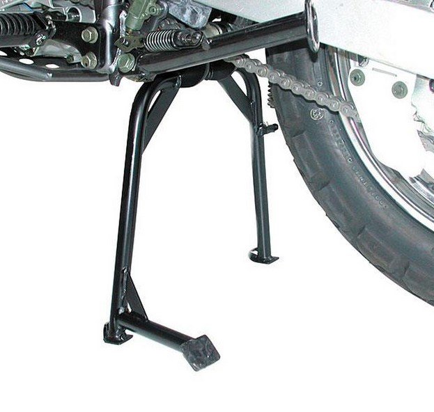

das habe ich auch vor an meiner 3AJ. Mit Gepäck wird das dann echt schwierig :-)
Ich will mir da auch einen Hebel anschweissen lassen
Kann sein, dass dadurch die ABE erlischt ???
SW Motech bietet einen Hauptständer für die XT ab Bj 1990 an, aber vom Design kann man sich was abgucken wie so ein Hebel positioniert sein / aussehen könnte:
hat das schonmal jemand gemacht ?
