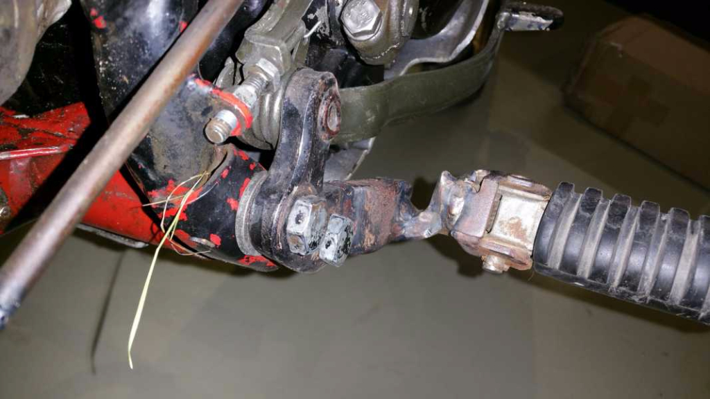

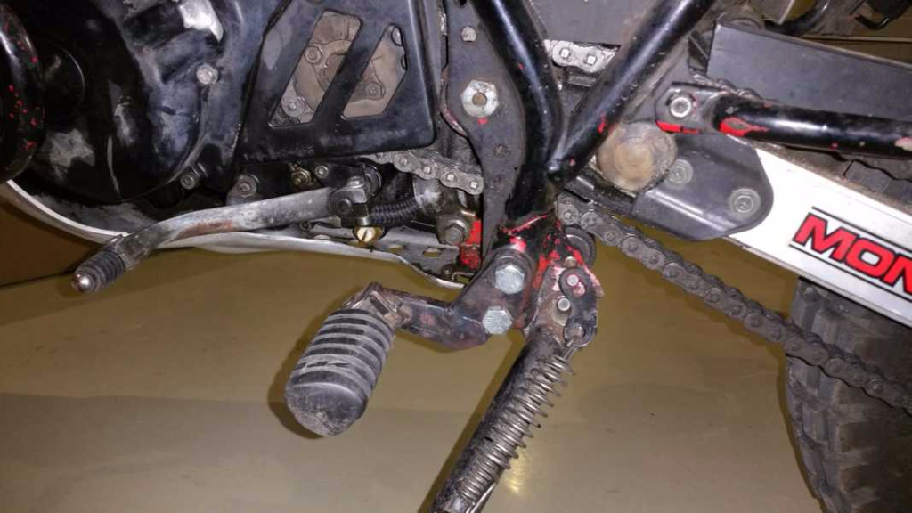

hier mal ein paar Fotos.
links:
ist am einfachsten, ein Schnitt und verkehrt herum wieder verschwießen
rechts:
die originale Raste habe ich in mehrere Teile zerschnitten und dann aus drei Teilstücken zusammen geschweißt.
Die Nähte sind noch zu erkennen.
