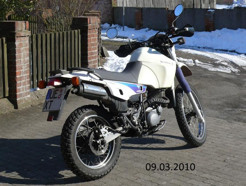

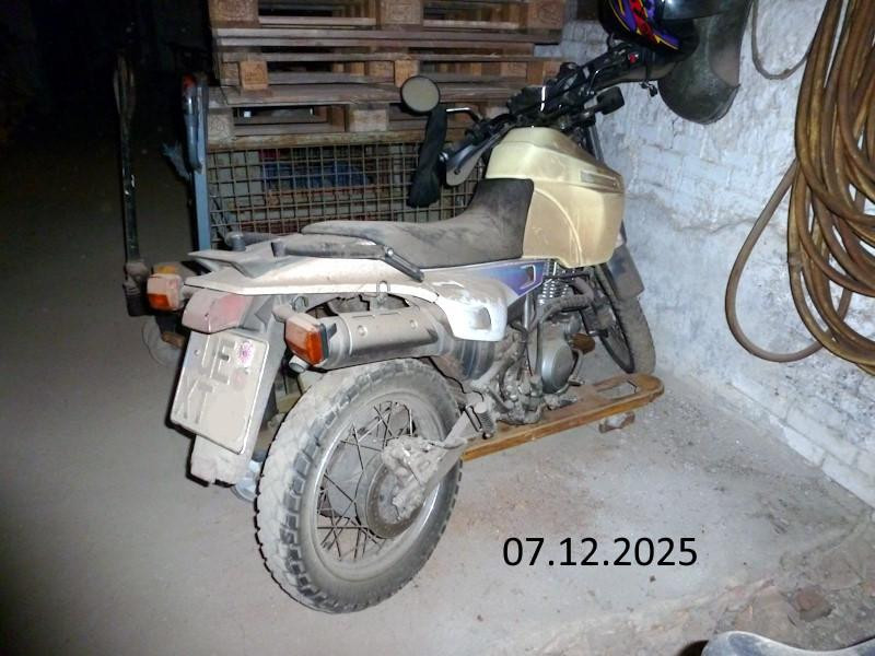

wobo XT600K
Verfasst: Sa 13. Dez 2025, 22:31
von wobo
2010 mit 30.000 km abgegeben
2025 mit knapp 35.000 km zurückbekommen, noch angemeldet, TÜV 2023 abgelaufen.
Das hat schon mal gut geklappt. :mrgreen:
Gruß Wolf
Re: Bilder Test
Verfasst: So 14. Dez 2025, 06:57
von Lindi
Ein wenig Wasser und Seife :) und neue Gummis. Vielleicht wars das schon.
Re: Bilder Test
Verfasst: Mo 15. Dez 2025, 20:54
von christian78
Ist doch super erhalten. Zumindest war sie untergestellt.
5000km in 15 Jahren. Wie gents dem Tank und Vergaser?

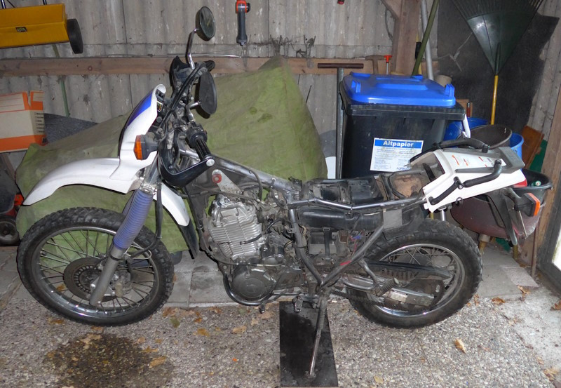

von wobo
habe sie am Wochenende nach Hause geholt und grob gereinigt, sie hat einen Werkstatt-Termin da mochte ich sie so nicht abgeben.
Der Tank ist ja aus Kunststoff, ist sauber und leer weil beide Sprithähne auf "ON" standen.
Das Kind in mir mußte natürlich wissen, ob sie noch läuft :oops: tut sie :!: , allerding mußte ich eine flache Wanne unterstellen
und mit dem Sprithahn "spielen" da der Vergaser satt überläuft, wird sich die Werkstatt drum kümmern. :mrgreen:
Gruß Wolf

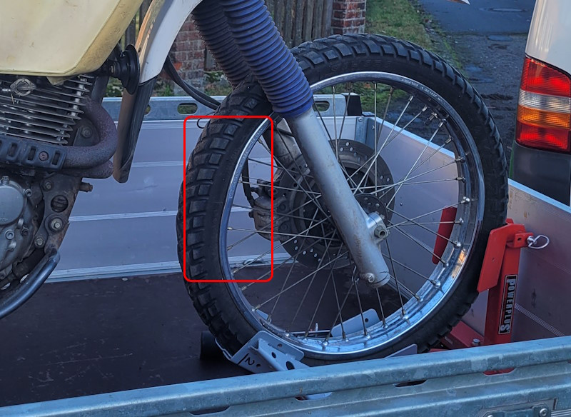

Moin Chris,
danke für deine guten Tipps, aber ich schraube an dem Teil nicht, habe eine gute Werkstatt. ;)
Mein momentanes Problem ist eine defekte Felge, echt schlimm was Wasser und Seife so anrichtet. :o :mrgreen:
Gruß Wolf

Re: wobo XT600K
Verfasst: Do 18. Dez 2025, 09:03
von Ex-Rennleiter
Bin gespannt wie das Projekt weiter geht.
Die defekte Felge dürfte hier aktuell das größte und teuerste Problem sein.
