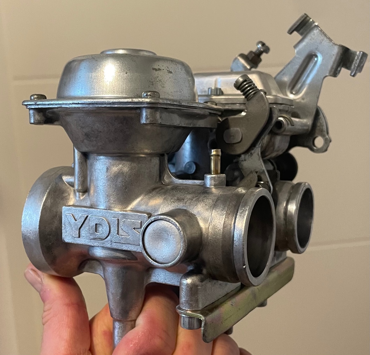

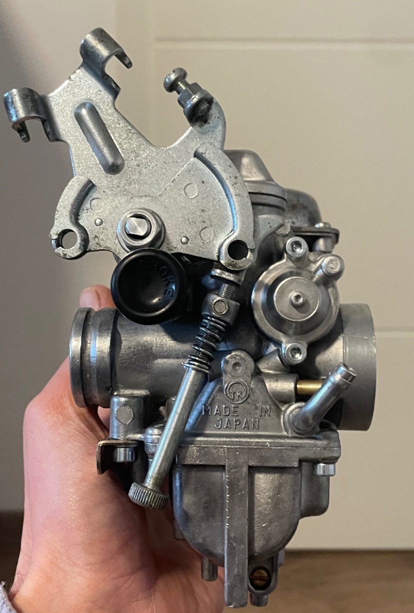

Habe jetzt doch den Vergaser mit viel putzen, pusten, polieren, Bremsenreiniger und Tausch aus Reserveteilen selbst überholt. Hat den ganzen Sonntag gekostet aber für einen Zombi ganz schick find ich ^^

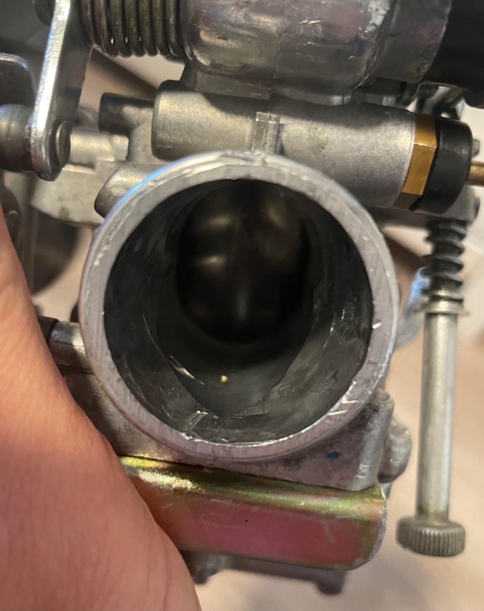

Dummerweise ist mir die Spitze der LLGS abgebrochen… habt ihr ne Idee wie ich den Stummel am besten rausbekomme?
Beiträge: 886
Re: 3te 2KF
Zahnarztbesteck
Beiträge: 1309
Re: 3te 2KF
Hat auch ohne geklappt hab mit einer anderen LLGS den Stummel nach oben vorsichtig rausgeschraubt.
Beiträge: 886
Re: 3te 2KF
Ok :?: Und das Reststück passte da so durch, ohne die Bohrung aufzuweiten?
Beiträge: 1309
Re: 3te 2KF
Ich hoffe nicht das die Bohrung aufgewertet wurde.
Aber wieso sollte sie, die Spitze der LLGS hat ja einen Durchmesser und keine Verjüngung.
Ich habe ein bisschen WD40 nachgeholfen. Wie man auf dem Bild sieht kam der Stummel ja schon oben raus.
Ich wollte ihn erst nach unten drücken, das hat aber nicht funktioniert. Habe ihn erst reingedrückt und mit einer umgebogenen Sicherheitsnadel von oben gedrückt.
Aber dann gibt es von unten nach oben sehr leicht raus.
