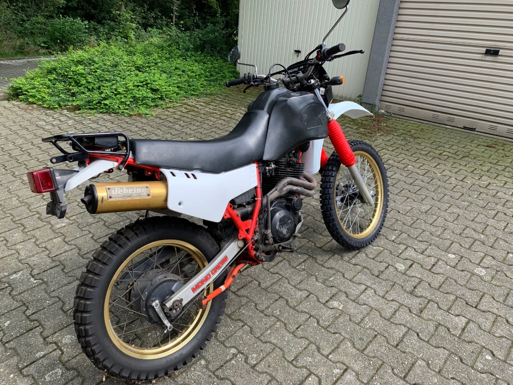

Dazu sagen kann ich nur das der Tank wohl auf ner XT war, das er so rund 30 - 32l
fassen soll und das man sicher was an Halterung basteln soll / muss / will. :D

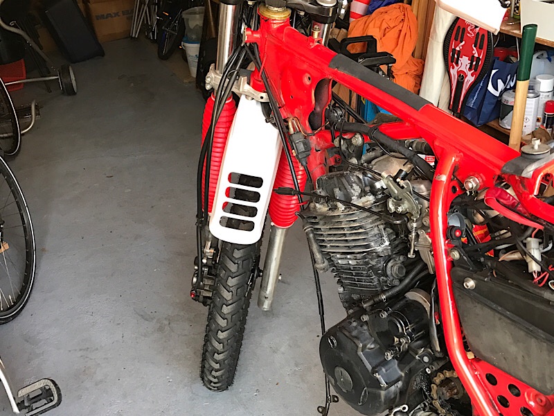

Vorderbau ist soweit fertig:
jetzt geht es weiter Richtung Tank / Motor. Erstmal alles putzen :?
und schauen was zu tun ist. a gibt es garantiert noch Zeugs ohne Ende

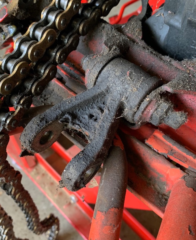

Ich brauche mal einen Tip bitte, alles an der Karre ist speckig, unvollständig und muss mindestens gereinigt und abgeschmiert werden.
Schwinge ist raus, der Schleifschutz fehlt... und wenn man schonmal dabei ist.
Der Hebel der an Umlenkung unten zum Rahmen sitzt ist auch runter. Diverse Millimeter Fett/Dreck/Knaas runter, gereinigt alles wieder
halbwegs hübsch. Nun möchte ich mich mit dem Gelenk in der Schwinge auseinandersetzen. Das scheint eine gesteckte Achse zu sein auf
der die Umlenkung sitzt.
Nur wie bekommt man die raus?

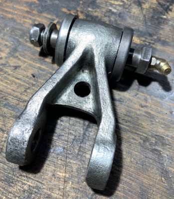

alles gereinigt, innen - aussen und abgeschmiert. Denke brauchbar
nun würde ich das auch gerne mit dem Rest der Umlenkung machen

Die Gummistopfen an der Schwinge ab, dann kommst Du an den entsprechenden Bolzen. Falls das die Frage war.
juwi
Beiträge: 39
Registriert: Fr 28. Mai 2021, 21:28
Wohnort: Düsseldorf
Re: 43F, obs schon ein Projekt ist... zumindest ist was dran zu machen.
Beitrag von juwi »
Ist um den Bolzen noch ein Führungsrohr oder muss man den Relaishebel dann einfach nur rausklopfen?
juwi
alles kann - nix muss
Beiträge: 654
Wohnort: Kasseler Umland
Nein, kein "Führungsrohr". Bei meiner Ténéré, aber imho identisch.
