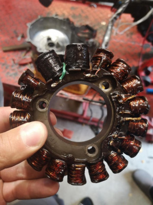

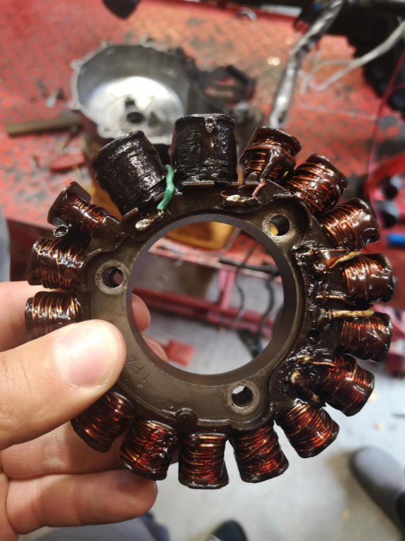

Kann ich erkennen was das für eine lichtmaschine ist wenn ich diese ausbaue?

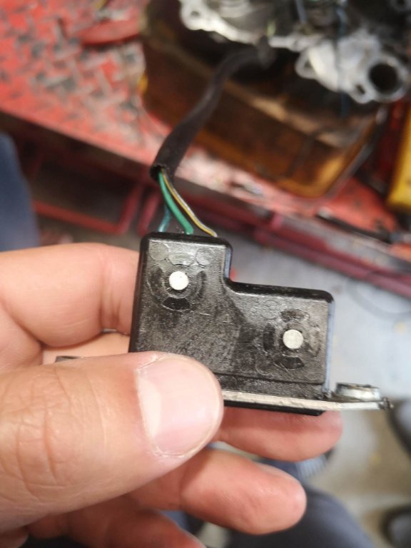

Klar, keine Frage bei Motoritz bekommt man nach einiger Zeit bisher immer alles... von daher alles gut. Versuche halt nicht unnötig weiter Geld auszugeben, wie für eine gebrauchte LIMA, Pickup etc....

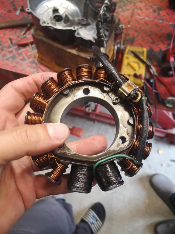

Bezüglich LiMa CDI usw, hat die Seite geholfen:
https://www.xt-foren.de/xt-phpbb/viewto ... 7&t=154761
Es sieht so aus, als wäre an der LIMA 2 Kabel getauscht worden, anstelle von rot, ist bei mir schwarz/rot. und anstelle von braun, ist bei mir grün.
Die Elektronik läuft soweit, sobald die Maschine läuft, wird der Ladestrom gemessen...
Danke für eure Hilfe, melde mich sobald es weiter geht
