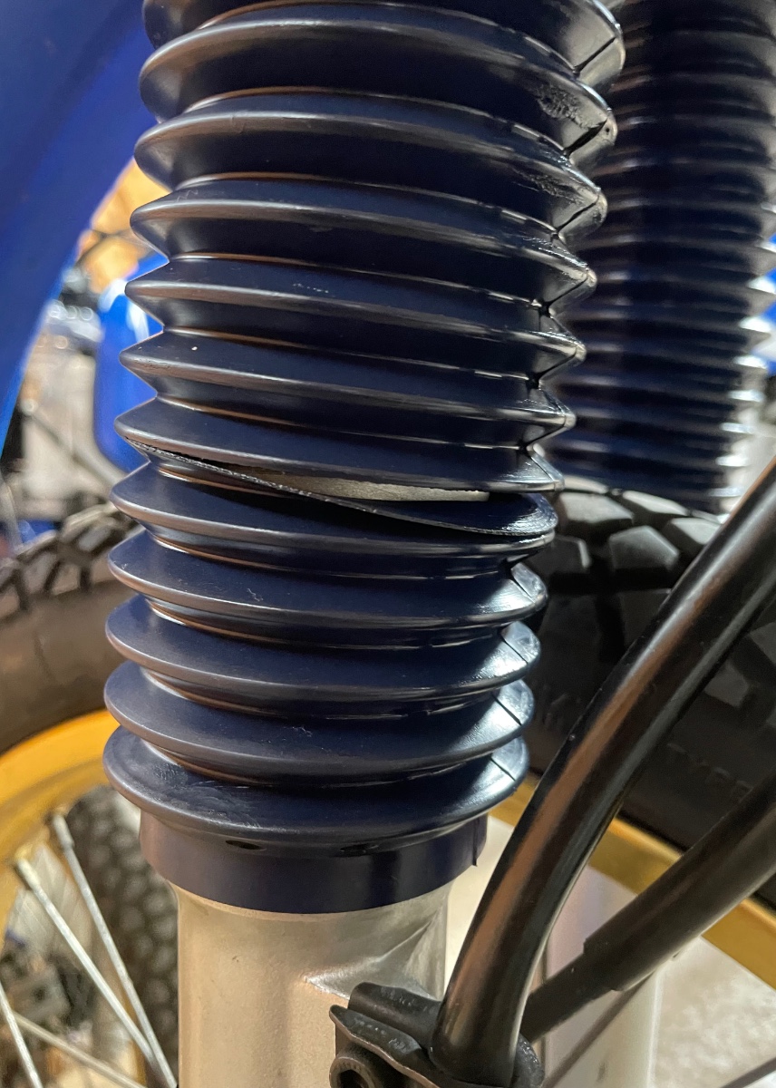

Re: 3te 2KF
Meint ihr man kann das irgendwie kleben?
Bitte keine „kauf dir einfach neue“ Antworten.
Wenn es die originalen Faltenbälge noch gäbe hätte ich sie schon doppelt und dreifach bestellt.
… es ist nur dieser eine Riss
