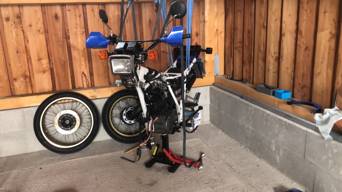

Frisches Öl ist selbstverständlich drin. Den zweiten Ölwechsel hätte ich jetzt so nach 200 Kilometer gemacht.
Im Ölfilter Gehäuse war beim ablassen des Altöls so ein leicht grünlicher Film vom alten Öl. Hoffe das kommt dann mit dem zweiten Mal alles raus. Aber wahrscheinlich besser wenn alles einmal gut warm geworden ist oder?
Re: 3te 2KF
Was würdet ihr raten? Bin jetzt 120 KM in Etappen von ca. 40 KM pro Tour problemlos gefahren?
Ruhig nochmal 100-200 KM weiterfahren und dann erneut das Öl wechseln?
Oder besser jetzt schon?
Re: 3te 2KF
Ich würde da schon mal mindestens 500 km fahren, gern auch mal weiter als nur 40 km.
Dann wechseln.
Dann wechseln.
Re: 3te 2KF
Okay, danke für den Ratschlag !
Re: 3te 2KF
Jetzt gibts erstmal frisches Gabelöl und neue Reifen

Fährst du eigentlich den original 2kf Kettensatz, oder hinten größer? Mich würden die Drehzahlen bei 80 und 100 Interessieren.
Den Originalsatz kenne ich. 80 = 3000 und 100 = 4000.
Was has du für den Scheinwerfer genommen? Der Schaumstoff? Der ist bei mir weggeflogen.
Hau die in die hinterste Ecke, irgendwann hast du wieder Lust dazu.
Re: 3te 2KF
Ja ich überlege noch was ich mit der Problem-XT mache aber diese hier (Dritte) bleibt definitiv. Reifen kommen die Dunlop K850 drauf so wie es im Handbuch steht
Sie soll am Ende nahezu 100% dem Orginalzustand entsprechen, wie sie damals hier ausgeliefert wurde. Dann ist die Unterscheidung auch leichter wegen dem Gepäckträger und den Kotflügelverlängerungen.
Die anderen sind ja auf die außerdeutsche Version mit Hecktasche umgebaut.
Der Schaumstoff ist noch bei allen 3 vorhanden. Kettensatz ist ebenfalls bei allen 3 original.
