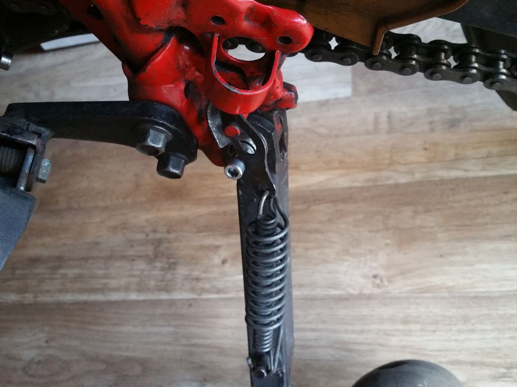

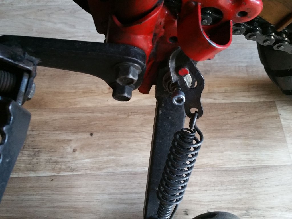

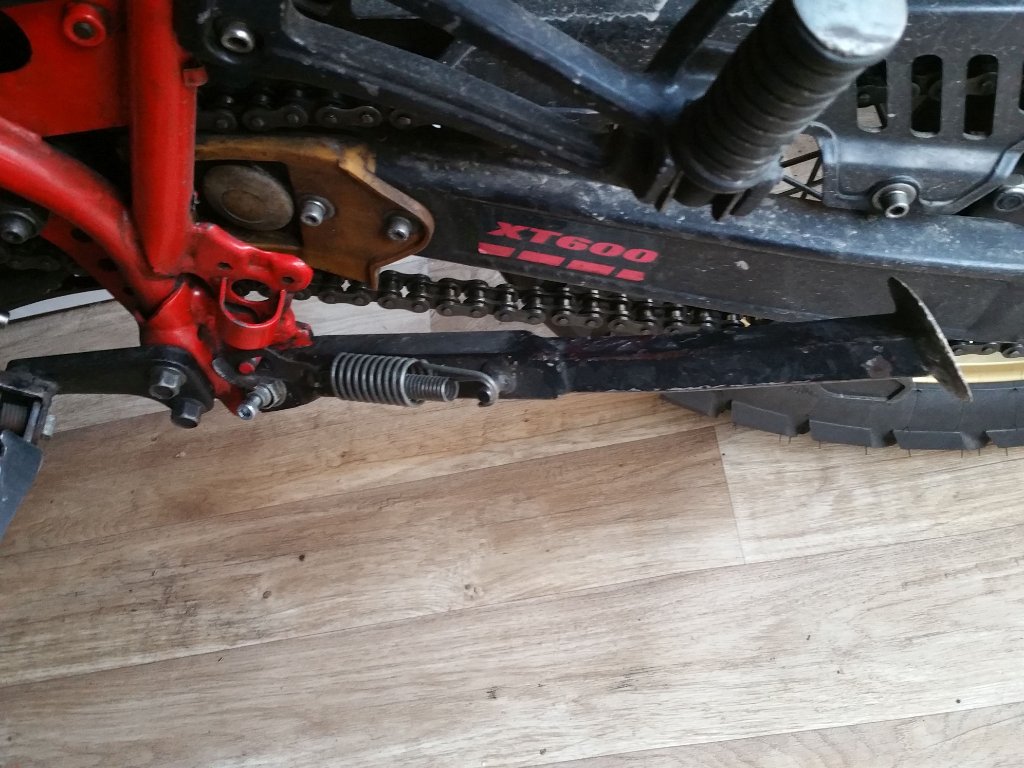

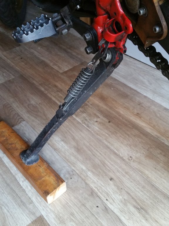

Hat jemand eine Idee, wo es noch diese Seitenständer mit quadratischem Querschnitt gibt? Meiner ist ... minimal verbogen... das ist aber eine anderes Thema ;-)

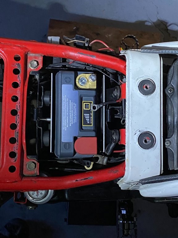

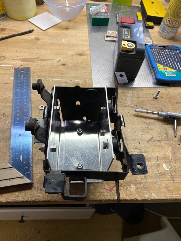

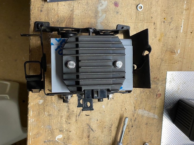

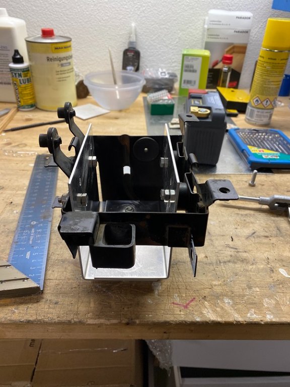

Batteriekasten für Li-Akku:

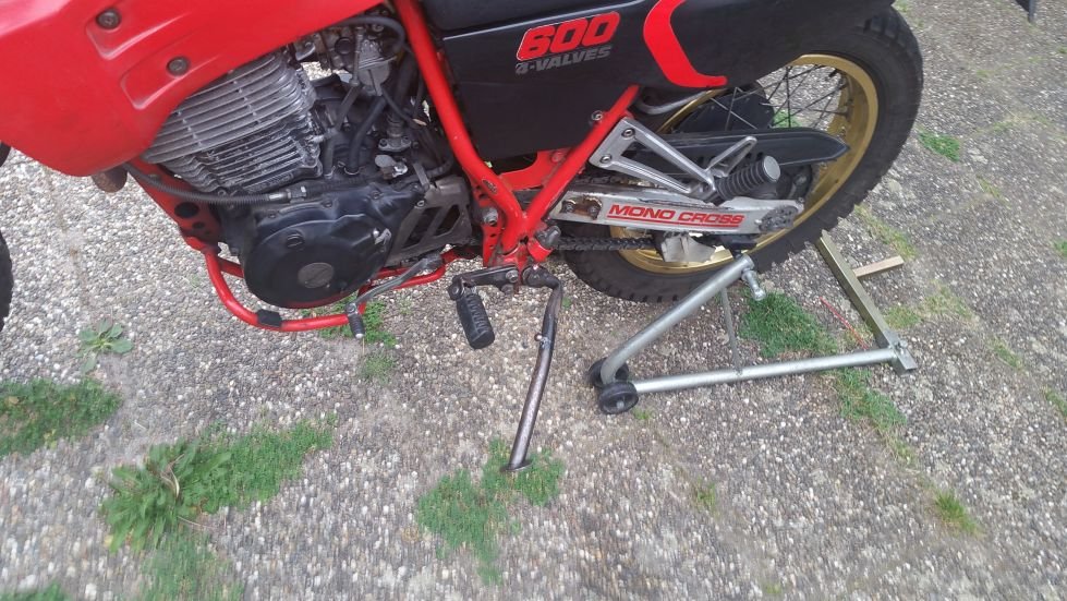

- an dem Thema "Stabiler Seitenständer" hätte ich auch starkes Interesse - aber in lang :-) mein verlängerter Seitenständer ist leider nur "semi" und biegt sich gerne...

ad Seitenständer: Ich hatte in meiner Tenere schon ein paar Federbeine, vom Bilstein Mono über Originalfederbein original/härter und 43F-Federbein härter/verlängert mit der Götz Federbeinverlängerung, bis zum WP, das zuletzt etwas gekürzt wurde damit ich mit den Haxen besser runterkomme. Alles immer mit dem originalen Seitenständer, der mit Flex/Schweißgerät gekürzt oder verlängert wurde. Bisher unverbogen.
Ich mach die Länge so dass die Fuhre mit Gepäck halbwegs aufrecht aber noch stabil steht. Da ist dann recht wenig Last auf dem Ständer.

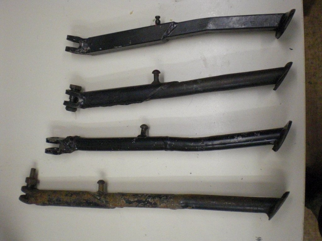

Wenn man vierkantmaterial an so ein Gelenk an eine Standardaufnahme schweissen würde, wäre es doch schon erledigt oder? Unten noch eine kleine Platte, mehr ist das dann doch nicht - richtig? Also mein Ständer von der anderen XT sieht so aus:
Und der hält seit 1995 oder so

Hat jemand eine Idee, wo es noch diese Seitenständer mit quadratischem Querschnitt gibt? Meiner ist ... minimal verbogen... das ist aber eine anderes Thema!!!
Hab leider nur ein Tip! Der Händler Motorradteilehandel Mühldorf UG(Der XT Schlächter) hatte vor circa 6-8 Wochen genau so einen Seitenständer im Angebot gehabt.Ruf doch mal an vielleicht noch da? Adresse siehe E-bay Kleinanzeigen suche xt 600 . Früher gab es den bei Götz.
Was ist mit richten?
Ich habe noch einen, den brauche ich aber leider selber! Die 2kf steht gut damit auch beladen.
