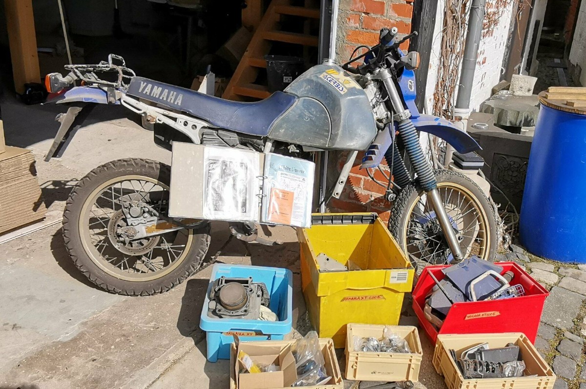

Schönes Projekt, sieht ähnlich aus wie meine, die eigentlich als Teileträger gedacht war und mittlerweile auf der Straße ist. Nur waren bei meiner keine Motorhälften und Kupplungsdeckel dabei, die Innereien allerdings und WP vorn und hinten. Ich hatte 500,- € gezahlt - 300,-€ sind ein sehr guter deal.

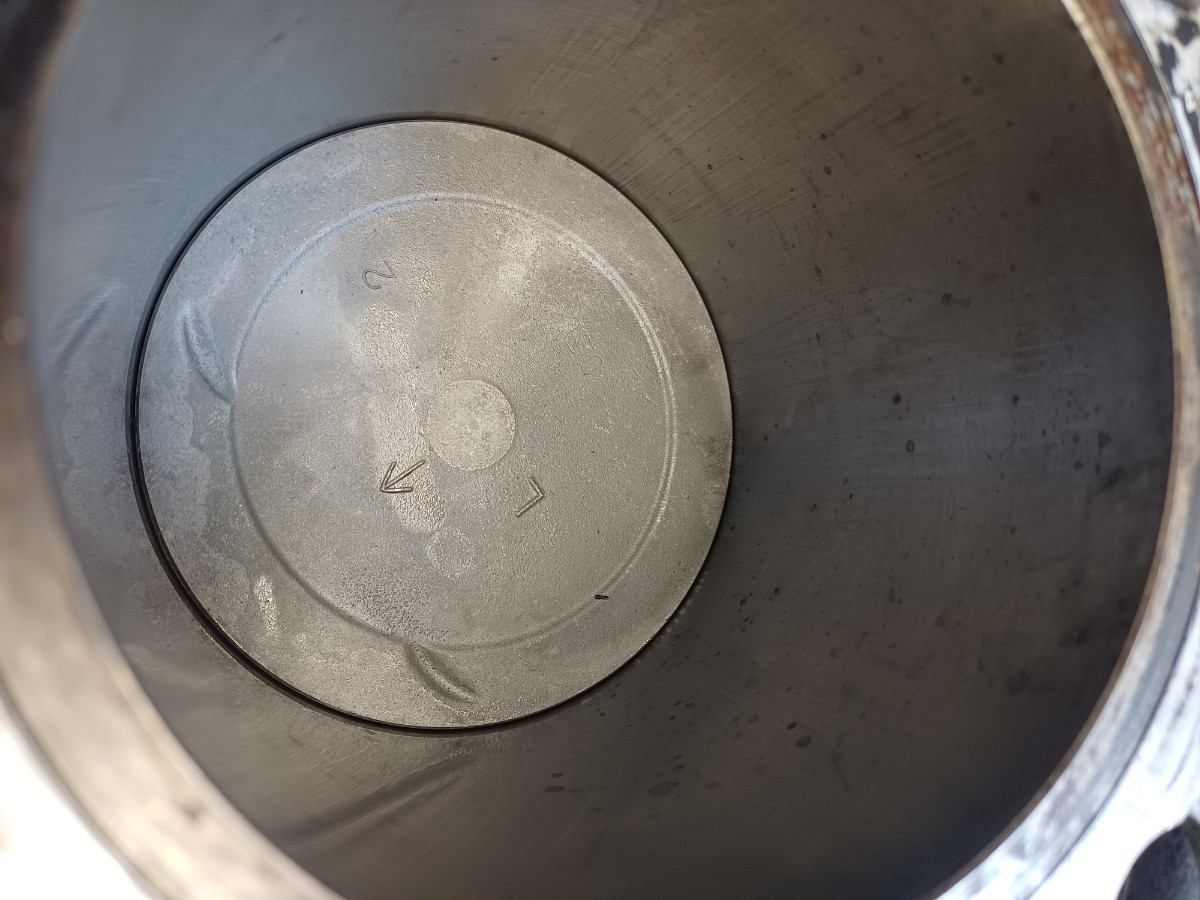

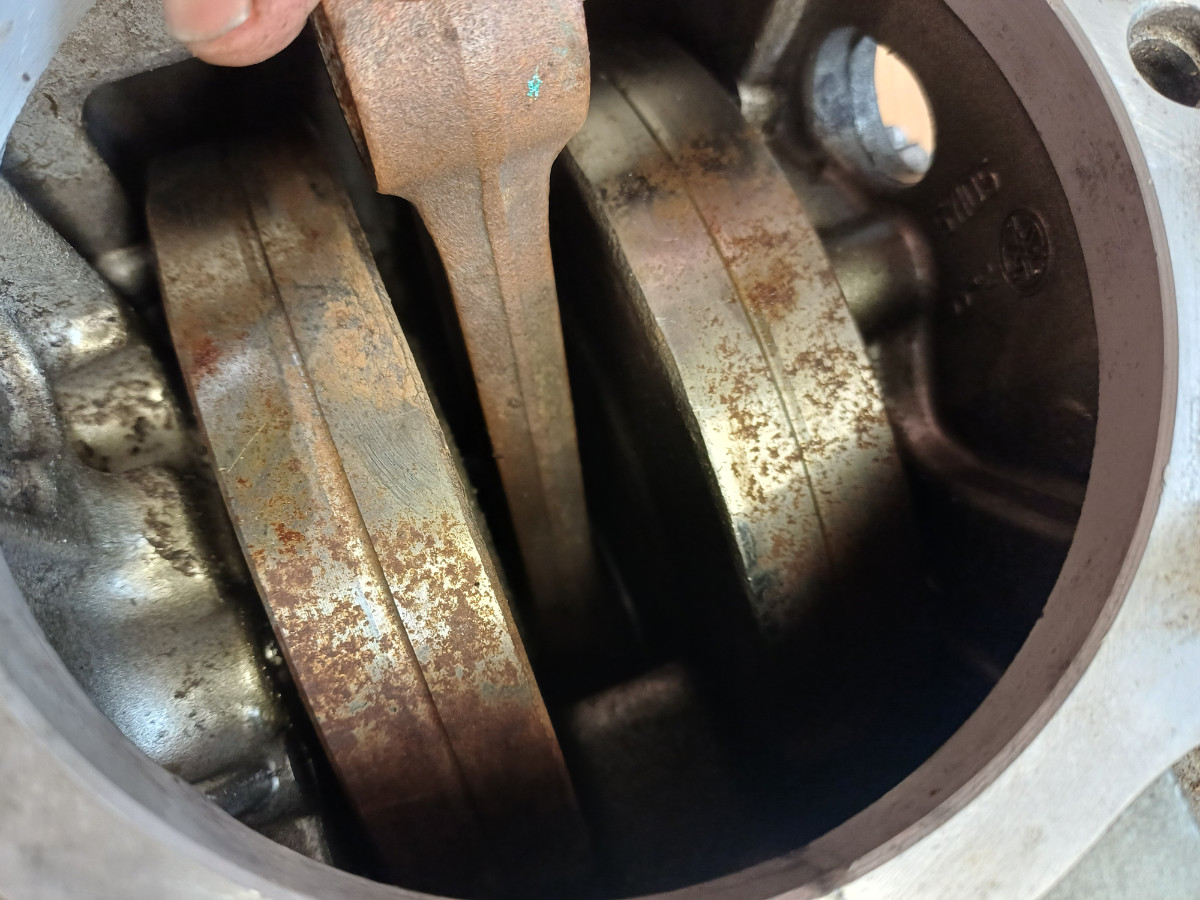

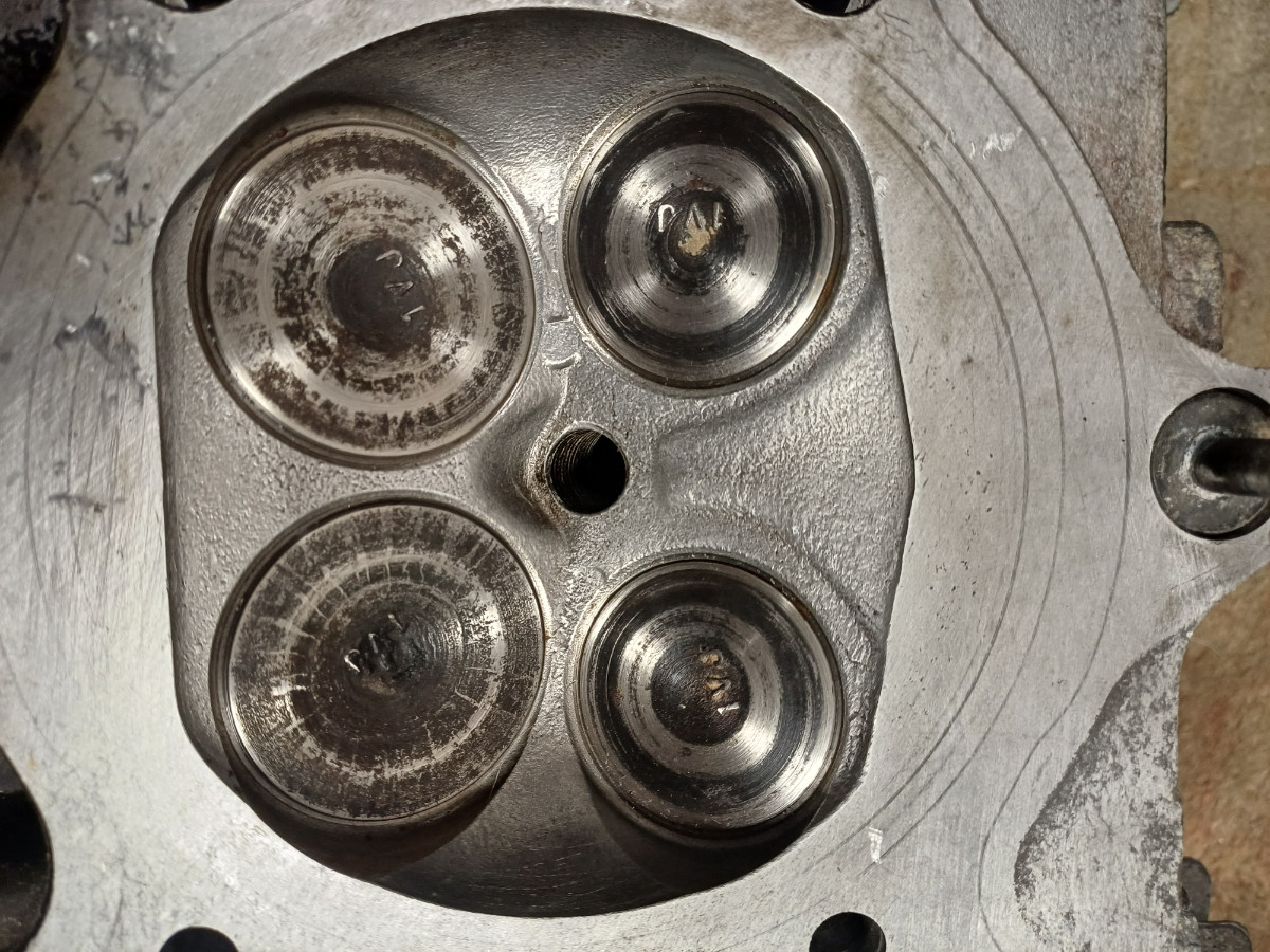

Die Tage mal etwas den Motor angeschaut,
Zylinder hat viele Rostpickel. Mit dem Kolben der dabei war 0.50 Übermaß ist die Verschleißgrenze auch bereits erreicht. Mit Fühlerlehre 0.10 geprüft.
Der Kopf Haarrisse am Zündkerzenloch und zum Ventilsitzring.
Kipphebel, Nocken, Nockenwelle sehen gut aus. Als nächstes noch Gehäuse auseinander und Kurbelwelle und Getriebe
anschauen.
anschauen.
