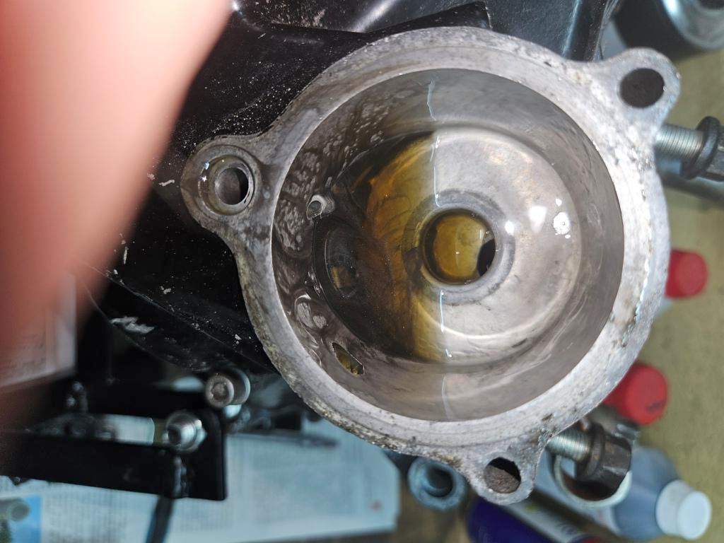

Plan ist die Kiste wieder schick zu machen, 12V mit XT-Lichtmaschine und evtl. ein ruckgedämpftes Hinterrad. Beim Zylinderkopf ist eine unschöne Riefe auf der Steuerkettenseite in der Lagerung der Nockenwelle.
Da hat es wohl mal was eingezogen.
Da die Lagerung und auch die Nockenwelle sonst aber einen für mich normal gebrauchten EIndruck macht,
was tun? Ich neige dazu den Riefengrund auszupolieren und es zusätzlichen Schmierkanal schön zu reden.
Was meinen die Schrauber?

Ich würde es mir auch so einreden
, aber im Ernst auf den Fotos sieht das doch ok aus, wie Du sagst leicht polieren fürs Gewissen und fahren.

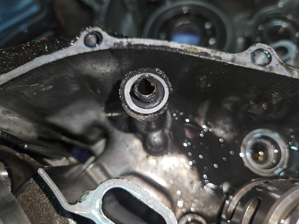

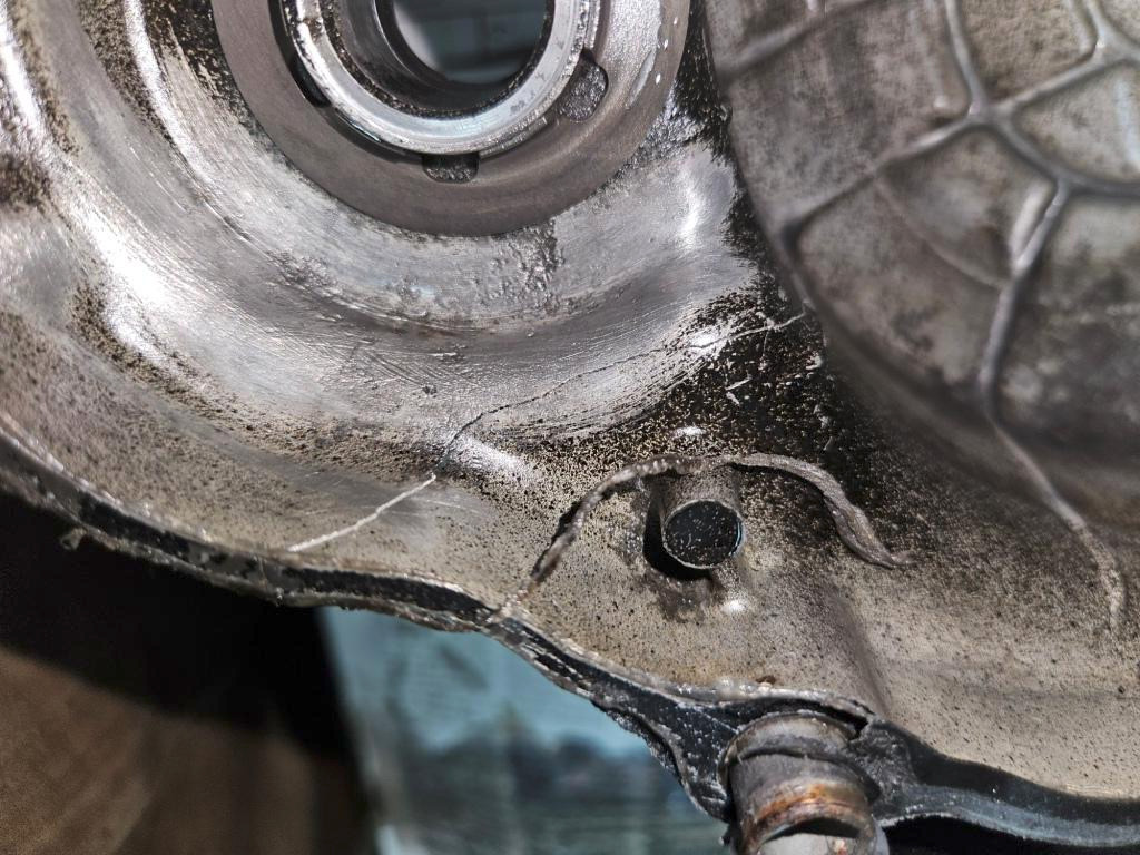

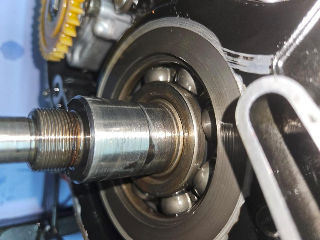

Re: TT600, 56

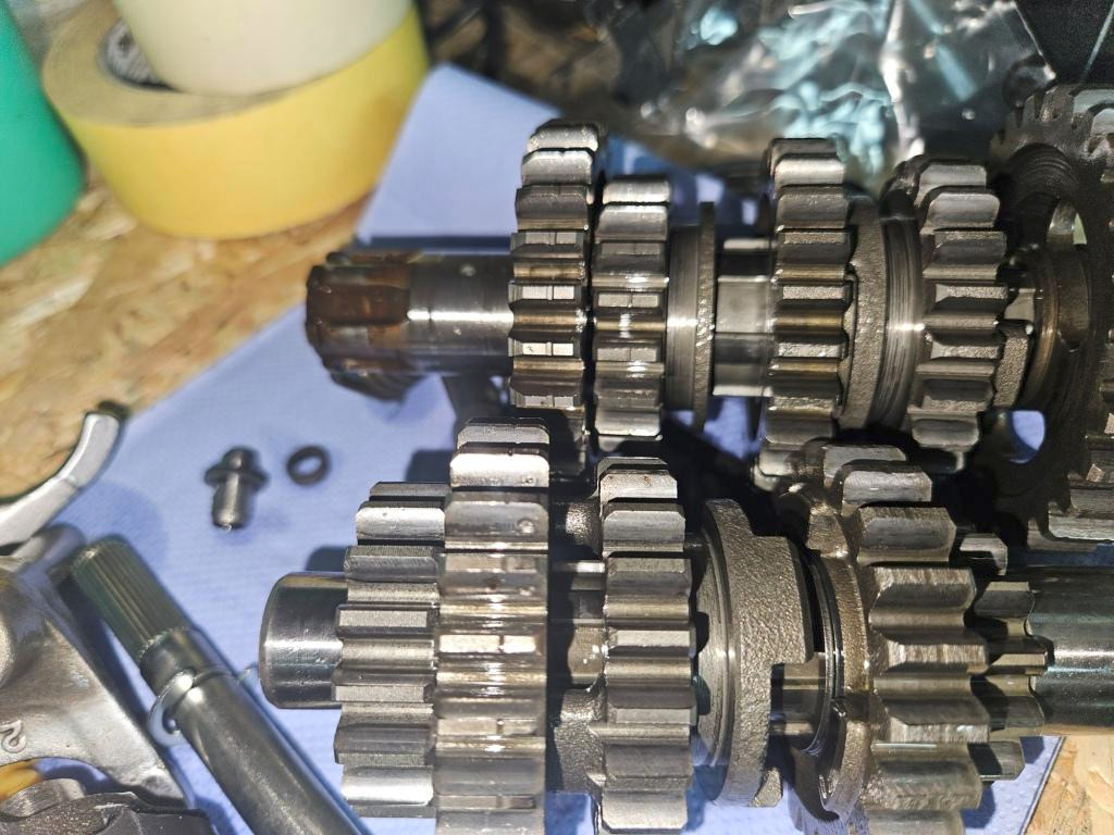

So Motor ist auseinander, Silikon war genug drin
,ne Menge Schwebeteile im Öl,
Gehäuse hat einen Treffer, mit irgendwas 2K-Knetmasse zugeschmiert,
Kurbelwellenstumpf leicht riefig,
Kupplungsdeckel, langer Riss mit Silikon
Dichtungsmasse in 3 Farben habe ich ausgemacht....
Ich habe noch ein 34L Gehäuse, mit den dünneren Ringen für die Kurbelwellenlager und ein ungeöffnetn 2KF Motor, mal sehen...

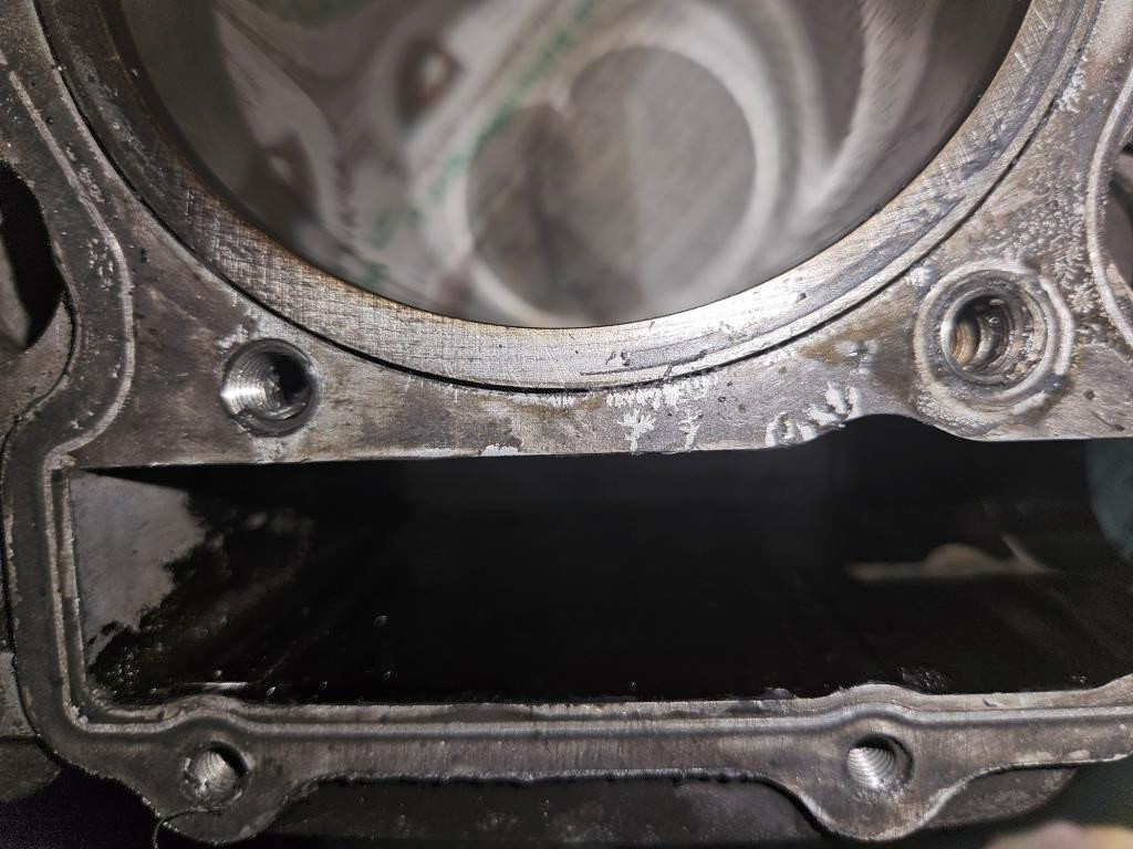

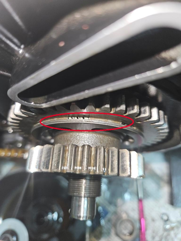

Re: TT600, 56
Weiter gehts,
für kleines Geld habe ich jetzt eindn 43F Motor mit gutem Gehäuse in der Nachbarstadt bekommen.
Motor klappert hieß es. Nach zerlegen lag es wohl an dem nicht ganz richtig montiertem Rückdämpfer auf der Kurbelwelle. Der Rest ist OK, was mir ein wenig Kopfschmerzen macht ist der Zylinder mit den Helicoilten Gewinden und den "angepassten Schrauben.
Aber da hilft ein K03 Zylinder mit langen Kopfschrauben.(Siehe viewtopic.php?p=189583#p189583 Weiter mit dem Kabelbaum, wollte ich evtl. auf 12v umstricken, da werd ich wohl einen 43F nehmen........... ..........

Re: TT600, 56
Das sind keine Helicoils, sondern schief und falschrum eingeschraubte Ensat-Buchsen der Firma KerbKonus. Die wären grundsätzich nicht schlecht, aber so wie jetzt ists auch Mist...
