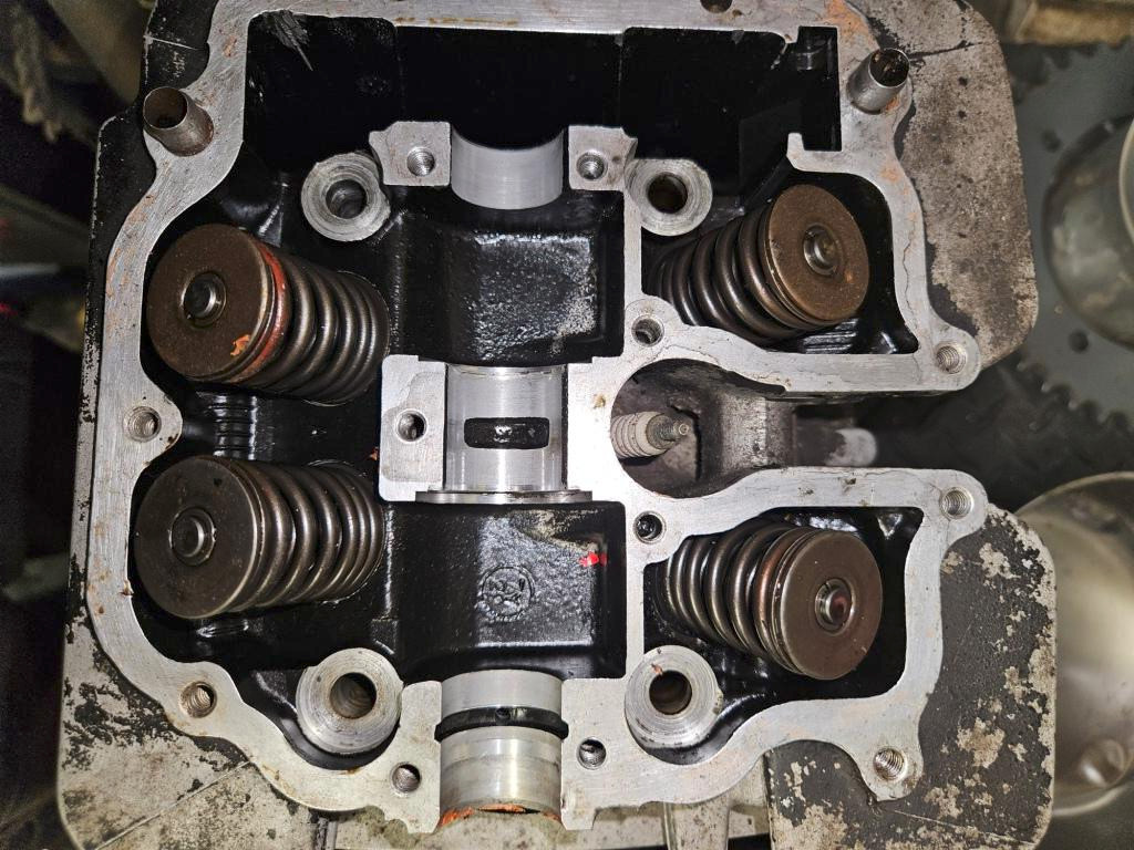

ich habe mir ein neues Projekt angelacht, diesmal keine XT sondern TT600,59x.
Für die Kenner, schon mit Doppelkolbenbremssattel der 3SW.
Ich hatte schon 2xTT600,59X also nicht absolutes Neuland
Sieht auf dem Bild besser aus als sie ist, aber wenigstens mit voller Leistung in den Papieren.
Nach erstem Zerlegen, fehlen einige Teile oder sind am Ende. Der Rahmen ist voller Erde im Bereich der Fußrasten, wurde wohl ordentlich benutzt.
Plan ist die Kiste wieder schick zu machen, 12V mit XT-Lichtmaschine und evtl. ein ruckgedämpftes Hinterrad. Beim Zylinderkopf ist eine unschöne Riefe auf der Steuerkettenseite in der Lagerung der Nockenwelle.
Da hat es wohl mal was eingezogen.
Da die Lagerung und auch die Nockenwelle sonst aber einen für mich normal gebrauchten EIndruck macht,
was tun? Ich neige dazu den Riefengrund auszupolieren und es zusätzlichen Schmierkanal schön zu reden.
Was meinen die Schrauber?

Ich würde es mir auch so einreden
, aber im Ernst auf den Fotos sieht das doch ok aus, wie Du sagst leicht polieren fürs Gewissen und fahren.

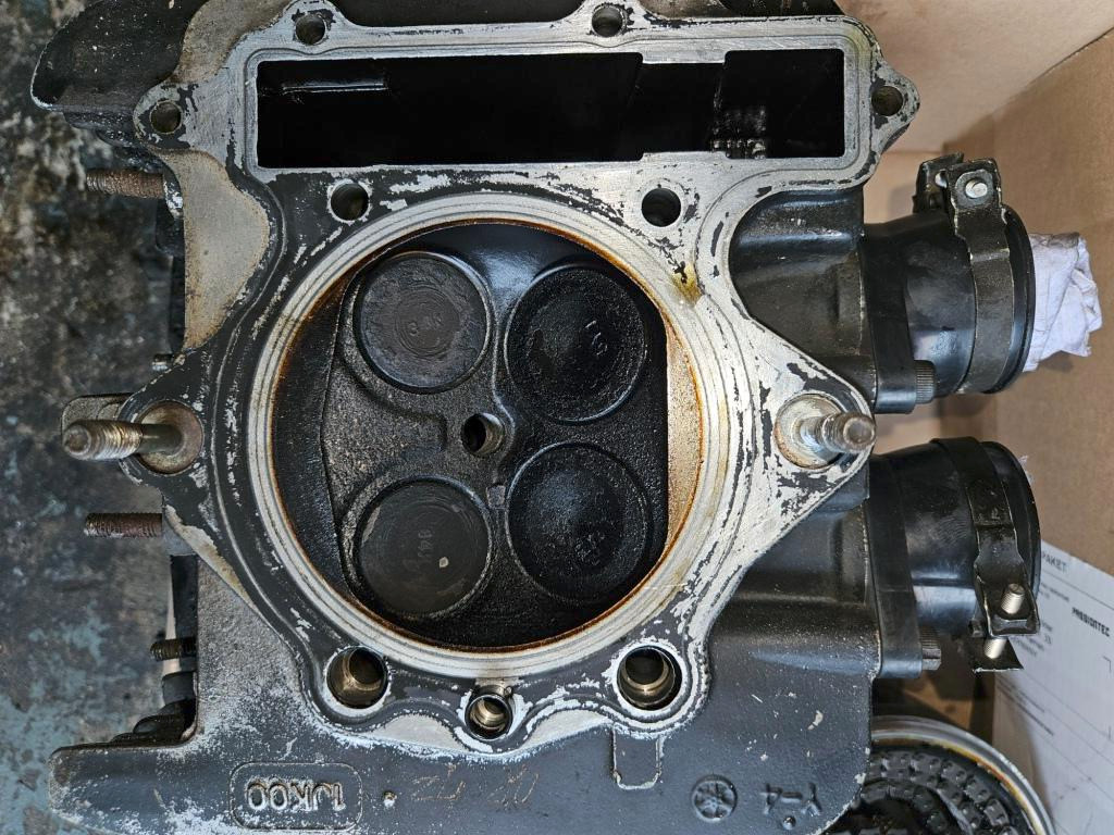

Re: TT600, 56
Wie ich bei meinem letzten Projrkt schon gelernt habe, es gibt 1JK-Köpfe bei den 43F Varianten aus den USA(3EW) mit den kleinen Ventilen und jetzt eben bei der TT600 die ich jetzt hier habe.
Interessant hier bei, sie sitzen auf 3AJ Zylindern.
(Kopfdichtung wie 2KF)
Öltanküberlauf (Entlüftungnippel)in den Kopf, nicht in den Block wie bei 2KF. Scheint als hätte man seinerzeit die alten Baureihen nicht mit dem neueren 2KF Zylinderkopf ausgestattet und nur den Zylinder der letzte Ausbaustufe genommen.
Werde es wohl bearbeiten und verbauen.

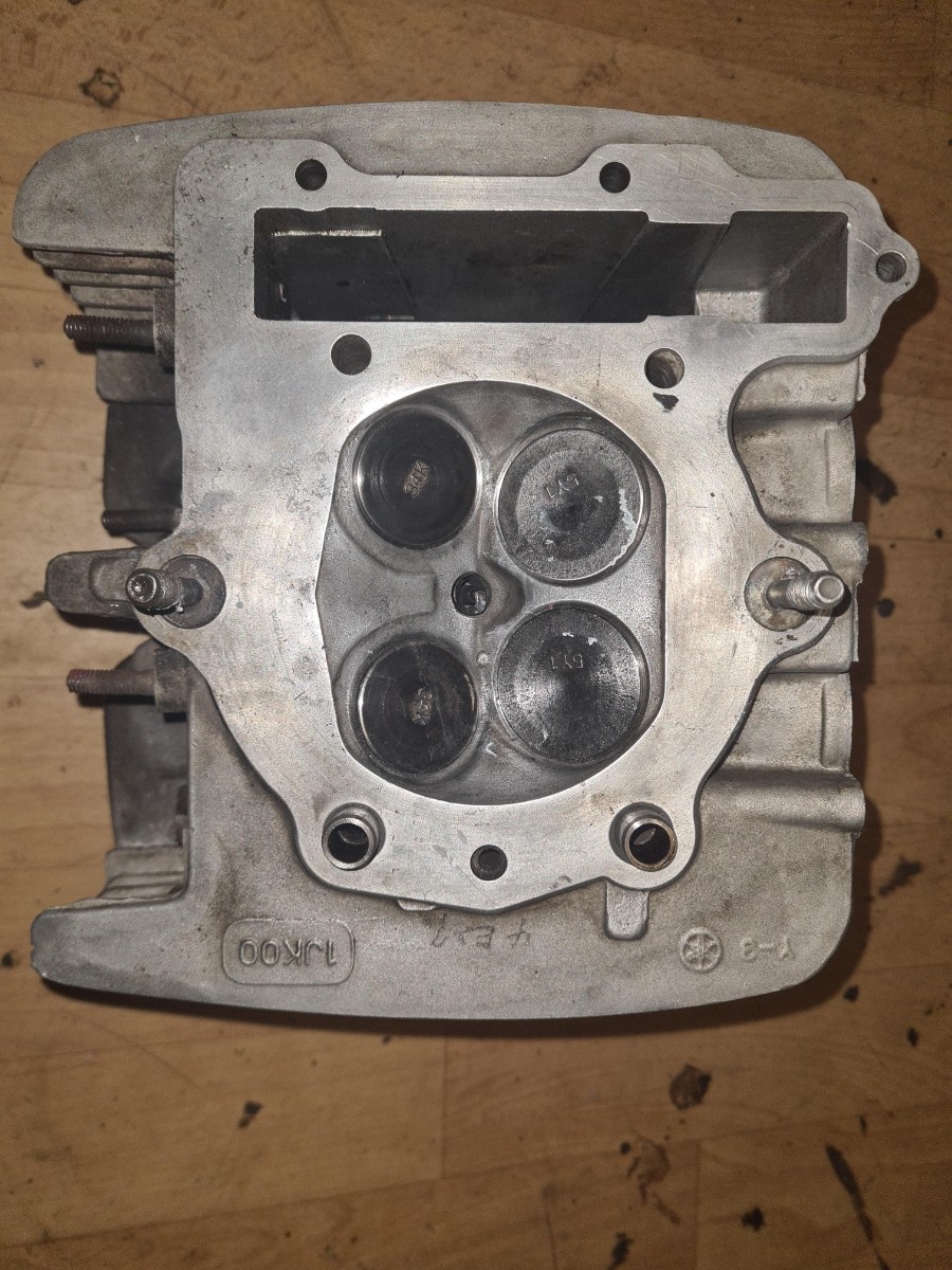

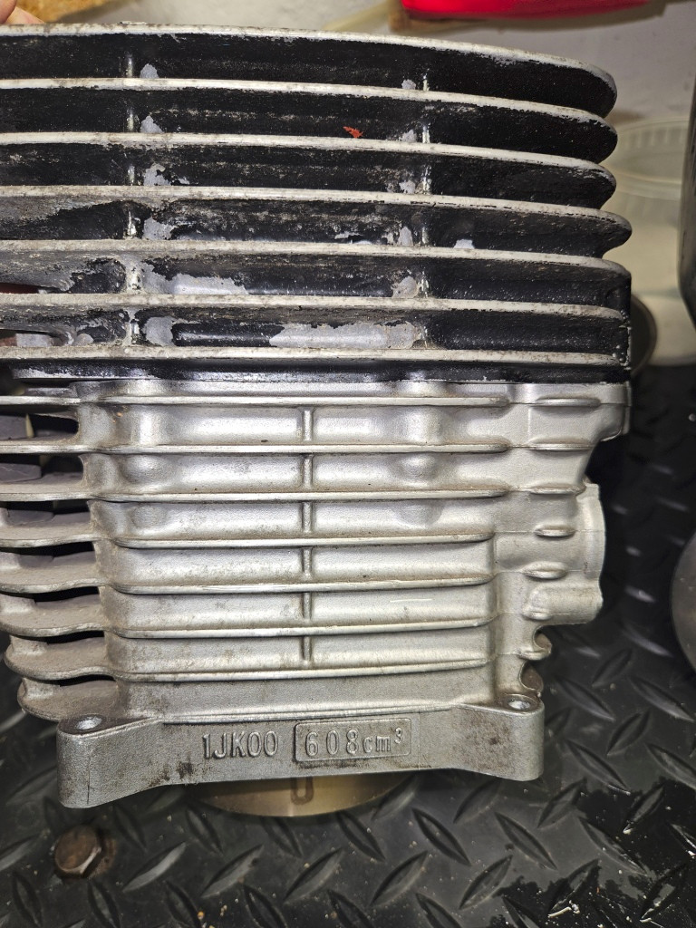

Re: TT600, 56
Das ist tatsächlich interessant. Meiner (1JK00) ist für Zylinder alte Bauform, unterscheidet sich zu den 34L Köpfen, das hier diese Wulst zwischen den Auslassventilen ist, wie bei den neuen Köpfen, und kein Entlüftungsnippel auf dem Kopf.

Hier der Kopf von unten, ungeputzt.

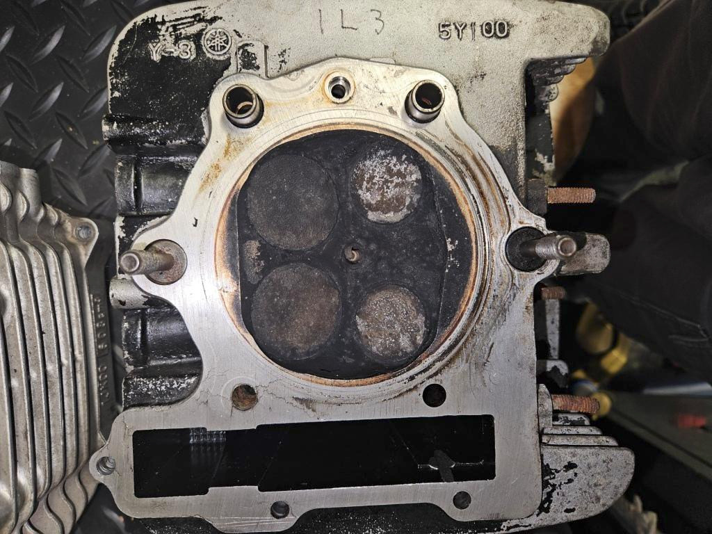

Und hier was man mir vor 20 Jahren mal als SRX Zylinder mit Kopf verkauft hat.

Re: TT600, 56
Dachte echt ich hätte so alle Typen durch. Bei den alten Yamaha Einzylindern kann man sich auf nix verlassen, gleicher Typ und doch für unterschiedliche Zylinder...
