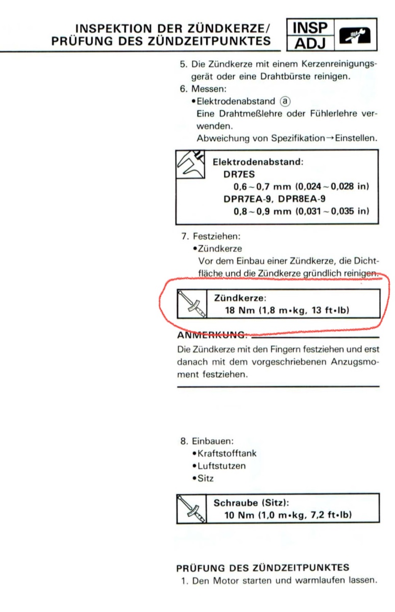

Zieht ihr die Zündkerze eigentlich mit dem vorgegeben Drehmoment an? (Laut WHB 18 NM)

Da steht auf den Packungen immer eine Winkelangabe.
Es wird auch unterschieden zwischen neu und gebraucht. Es geht darum, dass der Dichtring komprimiert wird.
Ich drehe soweit, bis ich merke dass Widerstand kommt. Mit Sicherheit keine 18Nm.
Re: 2te 2KF
Mit kommt es auch zu fest vor..christian78 hat geschrieben: ↑Di 16. Sep 2025, 08:46Da steht auf den Packungen immer eine Winkelangabe.
Steht aber tatsächlich im WHB

Trocken, oder mit Montagepaste? Die Angabe fehlt da. Das ist ein Rießenunterschied.
Wenn du mit Montagepaste 18NM anknallst könnte es sein, dass du dazulernst.
Von dem her ist die Angabe für mich wertlos.
NGK gibt bei 12mm 15-25Nm an.
Und auch Drehwinkel 180 Grad. Der Drehwinkel 180 Grad gilt natürlich nur für neue Kerzen mit nicht komprimiertem Dichtring.
https://www.ngkntk.com/fileadmin/dach/d ... pps_de.pdf
Auch bei Drehwinkelangaben immer mit Gefühl arbeiten!!
Wenn der Dichtring vollständig komprimiert ist, nicht mehr weiterdrerhen!!
