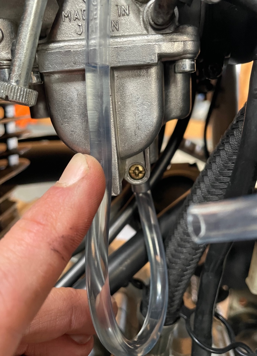

Hatte den Vergaser jetzt seit heute Morgen um 9 bestimmt 6 mal draußen. Das mit dem Schwimmerstand ist schon schwierig, vorfallen wenn die Feder des Ventils nicht mehr so straff ist.
Jetzt lief sie eben kurz, allerdings bei 1500 Umdrehungen mit Choke. Habe den Schwimmerstand nochmal gemessen es war etwas mehr als 7mm (gemessen mot der Schlauch Methode)
Als ich den Choke reingeschoben habe ist sie ausgegangen.
Habe immer beides gemacht. Ausgebaut gemessen und dann nochmal mit Schlauch.
Zuvor hatte ich 5mm, damit sprang sie nicht an.
Ich werde jetzt noch einen letzten Versuch machen und den Stand auf 6mm mit Schlauch einstellen.

Ob der Schwimmerstand 5 oder 6 oder 7mm ist, ist vollkommend egal.
Du musst nur aufpassen, dass der Stand nicht zu hoch ist, sonst Kommt Sprit in den Überlauf. Das Röhchen steht kaum über die Dichtfläche - Vibration, bergauf, bergab,...
Und die Düsen müssen natürlich eingetaucht sein.
Wenn du die Schlauchmethode nimmst:
Es verkrümeln sich unten am Ablass immer Luftblasen, die durch den Schlauch rein kommen. In dem Moment wird der Schwimmerstand falsch angezeigt.
Du musst das Ende des Schlauches mehrmals hoch und runter bewegen, damit Luft raus kann.
Das hast du doch hoffentlich neu gemacht?
Den Schwimmerstand immer bei ausgebautem Vergaser machen.
Keine Ersatzflüssigkeiten verwenden wie Brensenreiniger - dieser hat eine andere Dichte => Mit Kraftstoff stimmt der Schwimmerstand dann nicht.
Die Messmethode hat bei mir nicht mit der Schlauchmethode übereingestimmt. Ich habe mich daher für die Schlauchmethode entschieden.
Das ist eine ganz weiche Feder...wenn die Feder des Ventils nicht mehr so straff ist.
Re: 2te 2KF
Da sind keine Luftblasen :

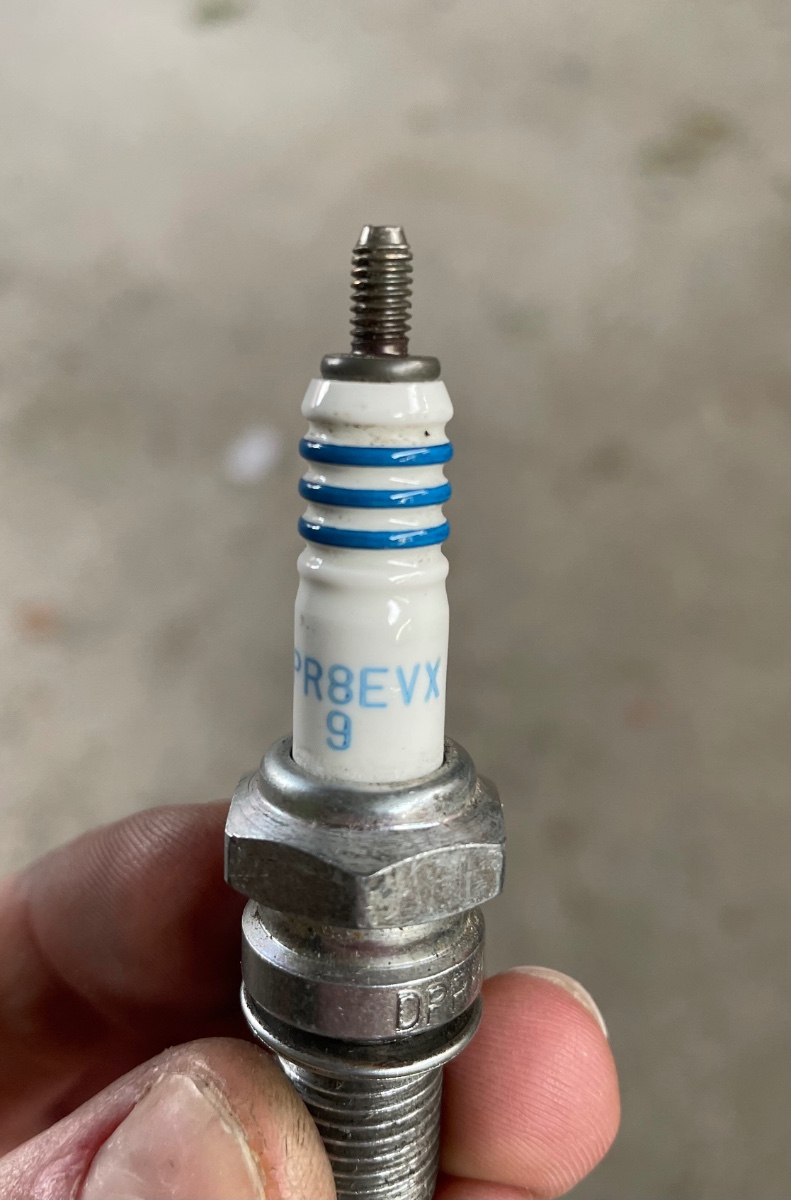

Ich versuche mal ne andere Zündkerze. Passt die hier?
Der Schwimmerstand ist jetzt 6mm. Das muss gut sein.Ich versuche mal ne andere Zündkerze. Passt die hier?
