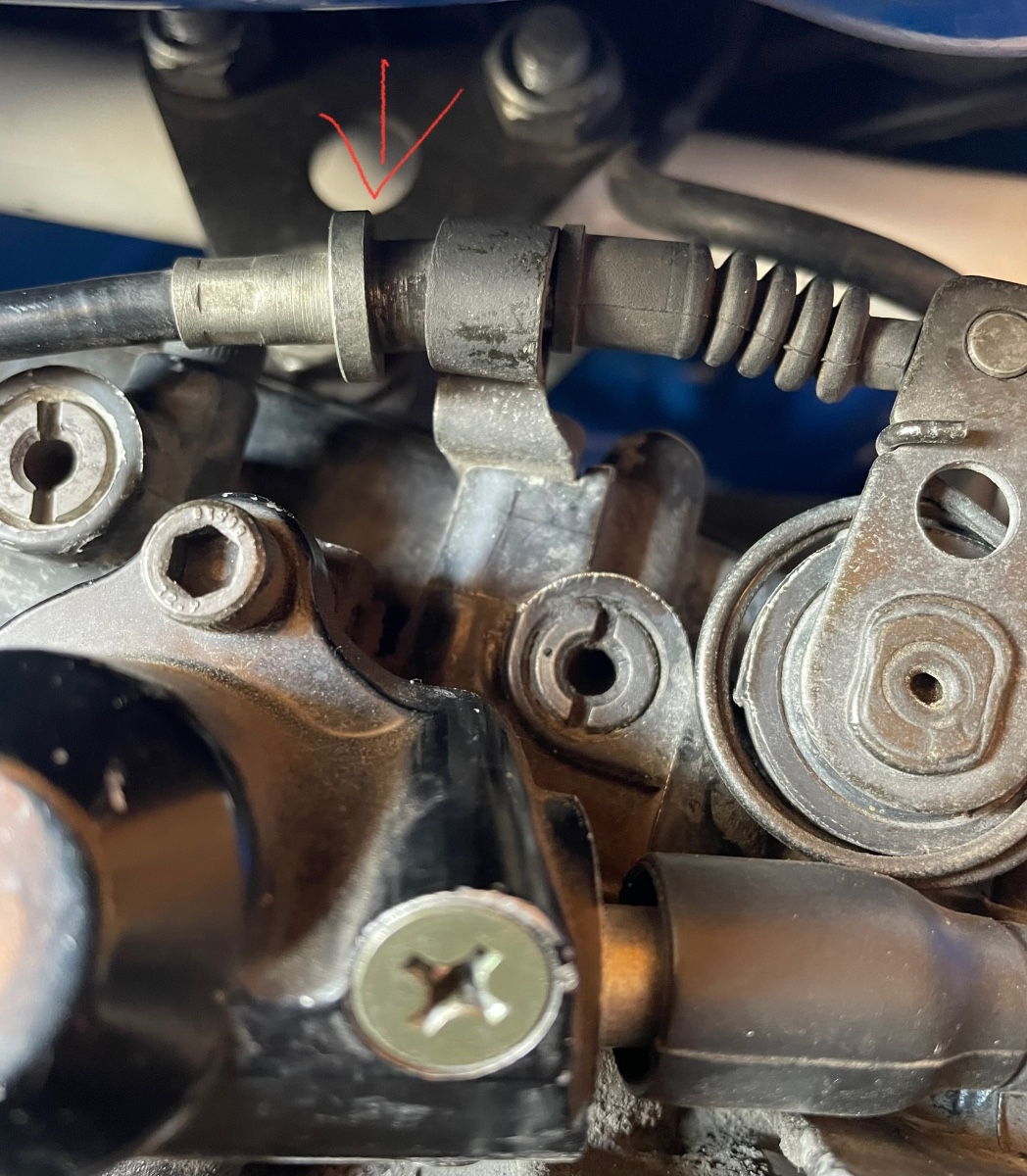

Ich glaube ich hab’s
Der Part hier dürfte doch gar nicht rausgehen aus der Halterung: Ja es ist jetzt sehr locker eingestellt aber auch wenn’s strammer ist rutscht die Führung für den Seilzug aus der Halterung. Das ist bei den anderen XTs nicht der Fall.
Dadurch könnte es klemmen und nicht wieder richtig schließen
