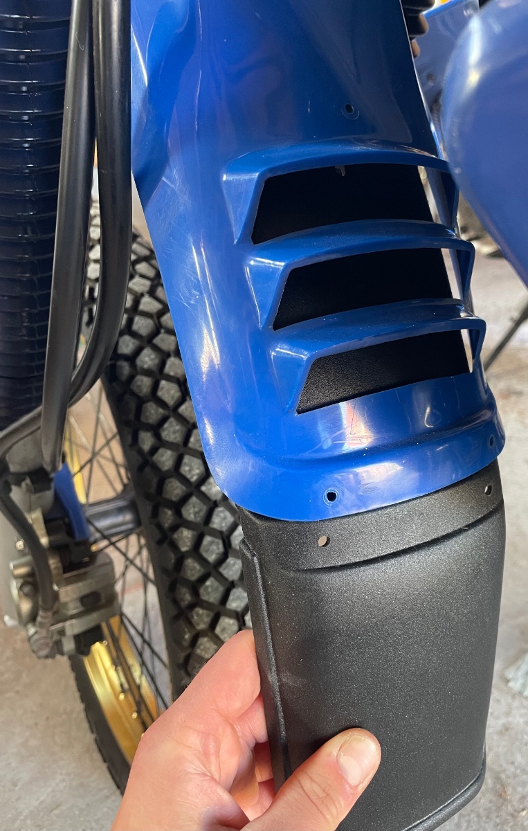

Nochmal eine Frage in die Runde.
Ich möchte diese 2KF ja gerne Orginal so wie sie 89 ausgeliefert wurde aufbauen. Die einzige Ausnahme wird die furchtbare Kotflügelverlängerung am Heck sein. Die bleibt weg.
Den „Spritzschutz“ für den vorderen Kotflügel würde ich grundsätzlich gerne montieren. Allein schon wegen der 3 Löcher. Aber ich finde ihn optisch auch gar nicht so schlecht und er schützt ja wahrscheinlich tatsächlich ein wenig vor Schmutz.
Der einzige Haken für mich sind die verdeckten Lufthutzen. Wahrscheinlich auch der Grund warum er meist abgebaut wurde.
Was meint ihr? Ist das tatsächlich schädlich? Oder meint ihr man könnte ihn so ausschneiden, dass die Hutzen offen bleiben?
Re: 3te 2KF
es ist egal
Re: 3te 2KF
Ich dachte immer das geschlossene Kotflügel ungesund für die XTs sind und insbesondere bei der 1VJ mitunter ursächlich für thermische Probleme waren.
