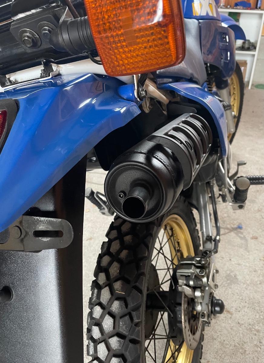

Auspuff ist fertig

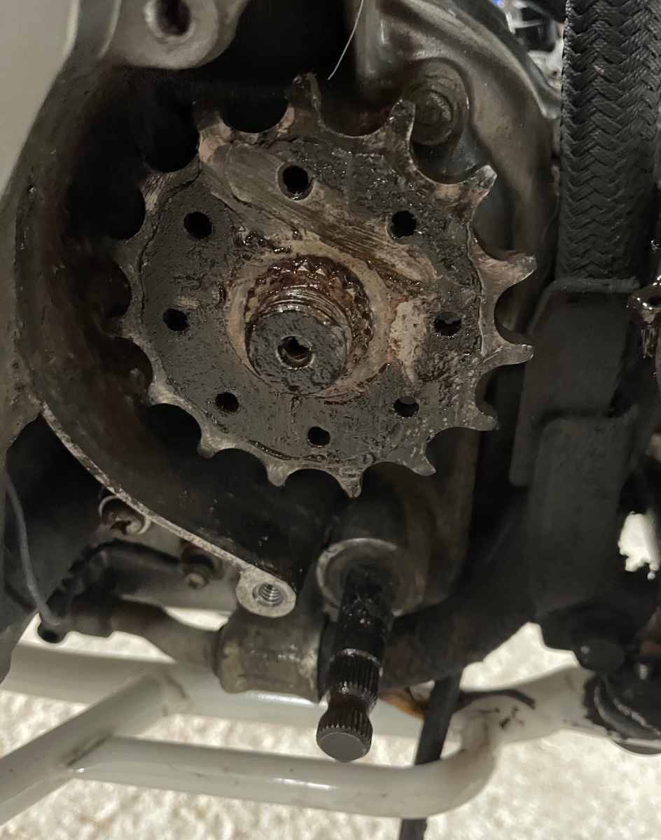

Ist es eigentlich normal das die Antriebswelle ganz minimales Spiel hat. Als nicht horizontal oder vertikal sondern quasi von vorne nach hinten.

Mit aufgeschraubter Mutter sollte das Spiel weg sein, sonst wär das nicht so gut.
Re: 3te 2KF
Ritzel ist jetzt runter… ist das denn so normal?
Mutter war bei Kauf nicht drauf … warum auch immer.
